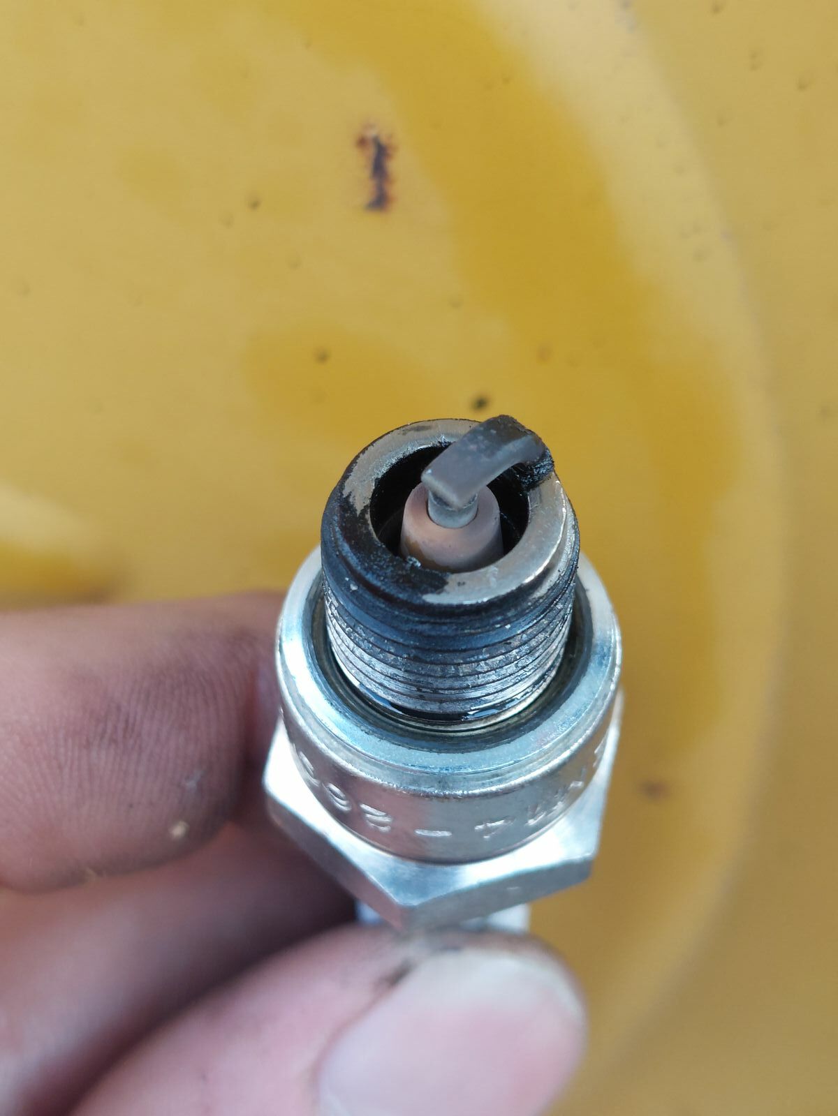

Ich fahre den TGL 60 mit Motul800 1:50 da kommt schon viel Öl aus dem Auspuff aber das soll ja normal sein beim Motul
So sieht die Kerze bei mir aus aber nicht nach Vollgas sondern nach gemischten Fahren mit Vollgas und Teillast
