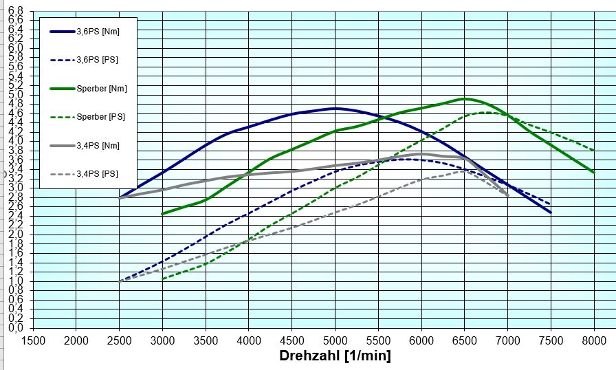

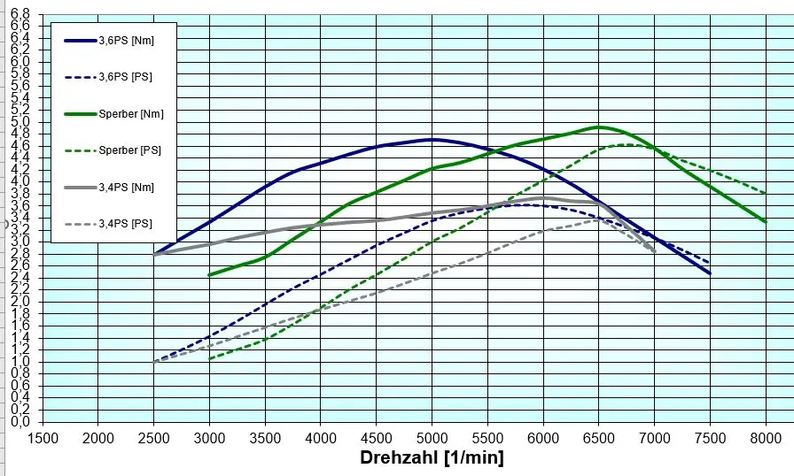

  • Die Werksangaben - gestrichelt die Leistung / durchgezogen das Drehmoment:
    blau = Gebläsemotor ab 1968 (der /1er)
    grau = die ersten Gebläsemotoren ab 1964 - 1968
    grün = der Sperber Motor
    Der Sperber hat bis 5.500 1/min weniger Drehmoment als der neuere Gebläsemotor.

  • Das ist ein geschönigtes Diagramm.
    Ansteigendes Drehmoment bis über 6500upm ist mit der originalen Zylindergarnitur nicht möglich!

  • Die blaue 3,6 PS-Kurve ist "zu hoch" eingetragen.
    Der Sperber in deinem Diagramm hat bei 2,8 PS bei 3500, was 5,6 Nm entspricht.
    Irgendwas haut da nicht hin.
    Leistung = gestrichelte Linie
    Drehmoment = durchgezogene Linie
    "Sperber" bei 3500 1/min -> 2,8 Nm / 1,4 PS

  • Die Nm-Kurve vom Sperber passt nicht mit den technischen Angaben zusammen, danach hat er 4,7Nm bei 6000U/min und nicht 6500U/min
    Ihr Lieben, ich hatte die Daten vor fast 20 Jahren den damals online verfügbaren Diagrammen entnommen.
    Ich kann mich noch gut erinnern, dass diese nicht sonderlich hochauflösend waren.
    Wenn jemand eine bessere Datengrundlage hat und die Daten in eine digitalisierte Form überträgt, bitte hier teilen.:cheers:
    Unabhängig davon bin ich der Meinung, dass man sehr gut erkennen kann, dass der Sperber nicht mehr Drehmoment hat, sondern dieses nur in höheren Drehzahlen anliegt. :idea:
