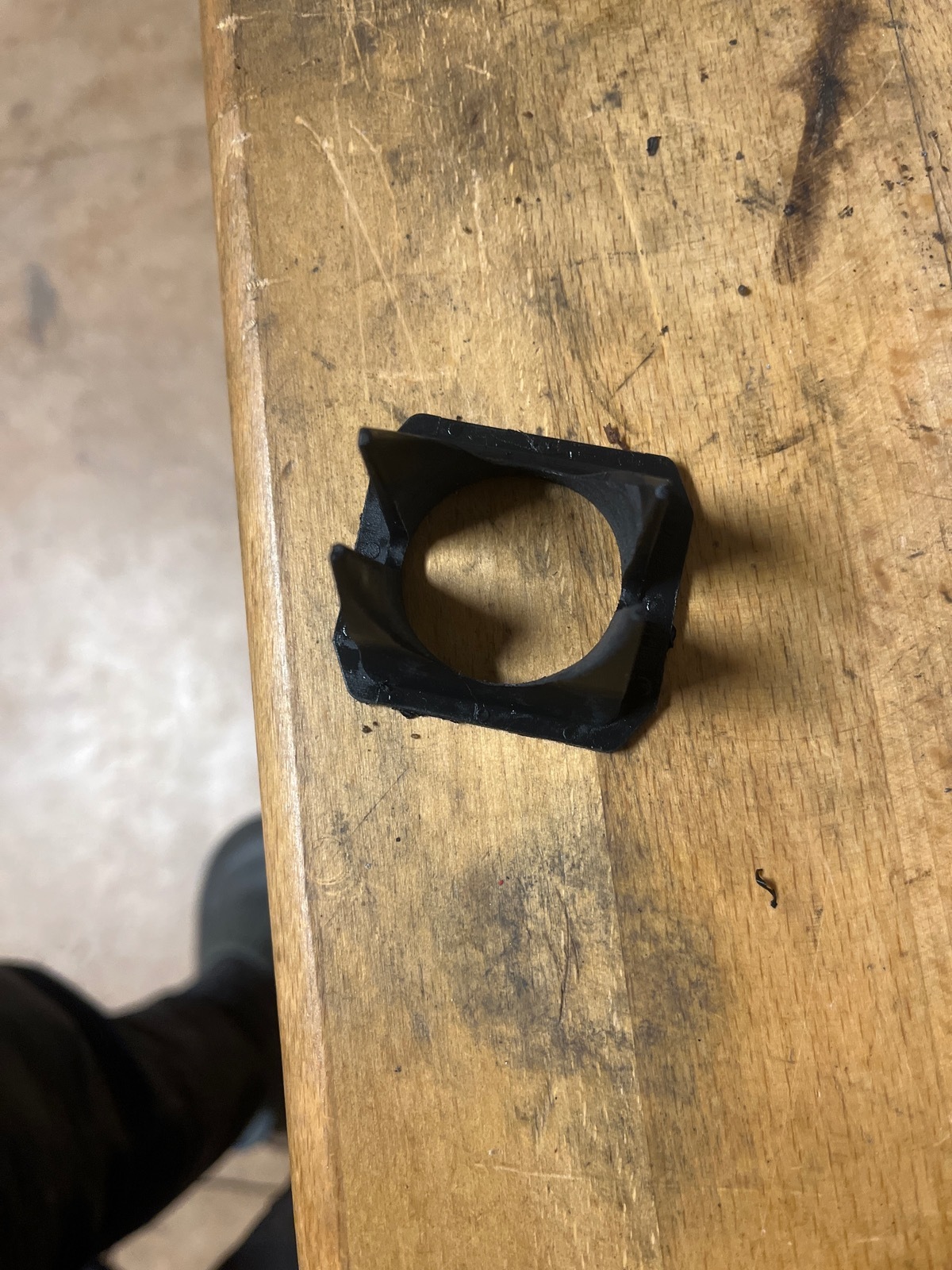

Hat jemand mal den Venturi Einsatz der V force 3 mal auf 34mm aufgeschliffen wie ich hier auf den Bildern und das mit nem 34er aufm Prüfstand getestet ?

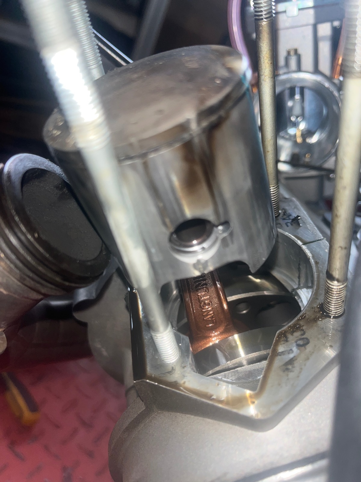

Du solltest einen qualitativ hochwertigen Kolben verbauen, normalerweise sind Klemmer bei hohen Lufttemperaturen sehr unwahrscheinlich weil der Zylinder fetter läuft,
Wenn’s nicht Kolben Qualität ist könnte ich mir vorstellen das das Benzin im vergaser zu heiß wird, hast du eine dicke Dichtung zwischen vergaser und Zylinder ?
