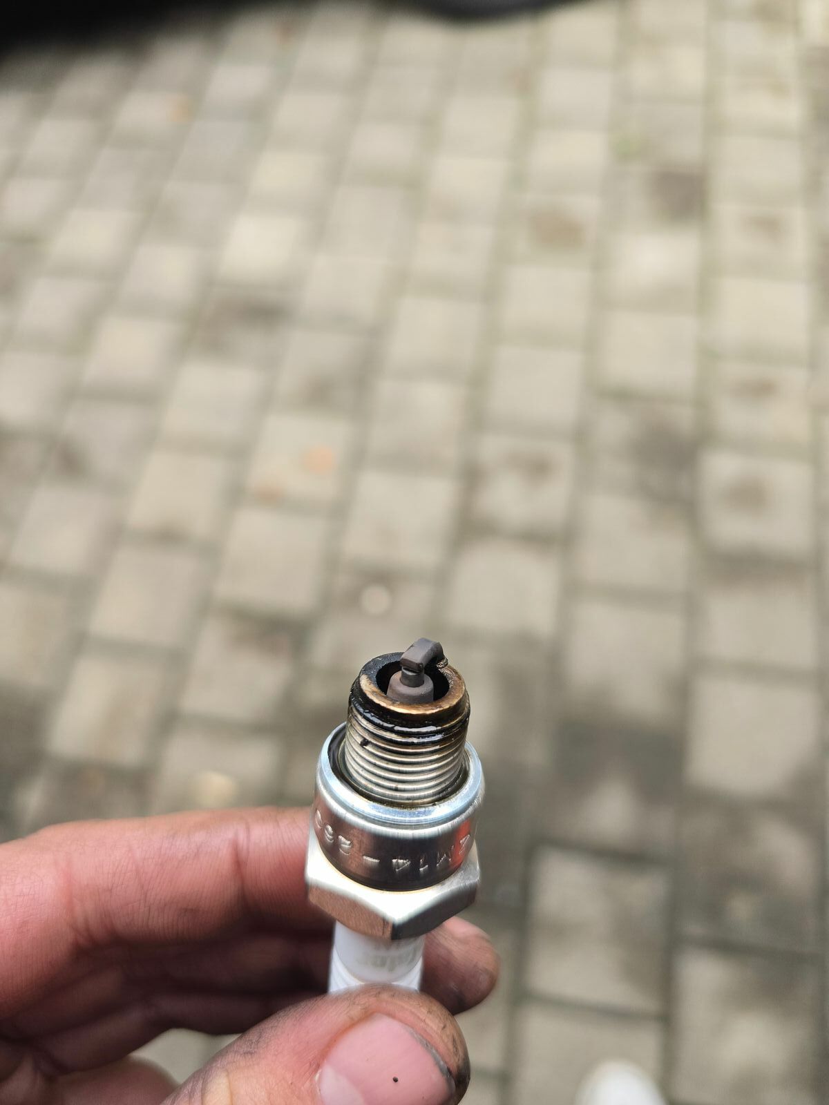

    Hallo zusammen,
    Da ich bei den letzten Problemen immer gute Hilfe bekommen habe, versuch ichs nochmal.
    Habe jetzt einen neuen S51 Motor eingebaut mit folgenden Komponenten: LT60 Megu Kit, Vape(1,5 v.OT), ZT Aoa2, 5 Lamellenkupplung, ZT Luftfilterblech und RZT 18 CS Vergaser und LT Benzinhahn mit Durchfluß >400ml.
    Das Moped läuft ansich wirköich sehr sehr gut, sowohl im Anzug als auch in der Endgeschwindigkeit. Nun habe ich seit gestern das folgende Problem:
    Ich fahre gemütlich durch die Gegend, egal ob vollgas oder gemütlich, sobald ich an eine Kreuzung komme und auskuppeln will, bekomme ich kaum den Leerlauf rein und meine Simme säuft sofort ab. Kick ich sie dann an, läuft sie nichtmehr an. Also kipp ich sie nach rechts und nach ein paar Sekunden kommt sie wieder und läuft super. Bis zur nächsten Kreuzung. Also Vergaser raus und Schwimmer kontrollieren. Wie von RZT angegeben 30mm geschlossen und 34mm offen. Schwimmer ist kein Taucher. Nur der Überlaufschlauch hängt nach unten ohne knick und ist nicht im Luftfilterkasten, was aber von RZT auch so geschrieben wurde, müsste trotzdem funktionieren. Problem bleibt aber.
    Also hab ich meinen neuen 16er ZT Gen2 Vergaser mit Kunststoffschwimmer eingebaut (hier ist das Schwimmermaß mit 33 geschlossen und 26 offen angegeben, kann dass sein?). Da hab ich nach kurzer Zeit das gleiche Problem. Mir is dann aufgefallen, dass so nach 20min Fahrt die Simme sobald ich in den 1.Gang schalte direkt vortrieb hat und los will. Dann geht sie sofort wieder aus und das Problem besteht wieder. Also Kupplung und Schaltung eingestellt. Behebt das Problem nicht.
    Ich verzweifel langsam noch.
    Kerze sieht so aus
