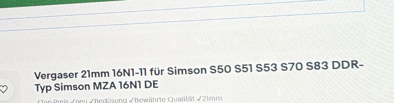

Kann es sein das ich einen 21mm Vergaser habe?

Ne da sollte alles Standart sein, war ein Vergaser mit neuer bedüsung etc aber kein Upgrade laut dem Shop
Hallo erstmal, Ich habe heute einen neuen Zylinder mit Kolben verbaut, natürlich auch ein neues Lager. Mein Vergaser funktionierte nicht mehr da ich die Vergaser Nadel zerbrochen habe. Eine neue mitbestellt für den 16n1-11 Vergaser, und siehe da, sie läuft im Stand gut aber bei nur minimal Gas säuft die Karre direkt ab, die neue mit der alten verglichen und gesehen das die alte einen deutlich größeren Durchmesser bei dem Nadelende hat. Ich habe eigentlich die richtige bestellt, die Teillastnadel 10. Welche ist nun die richtige die ich bestellen sollte, hat da jemand Ahnung von?

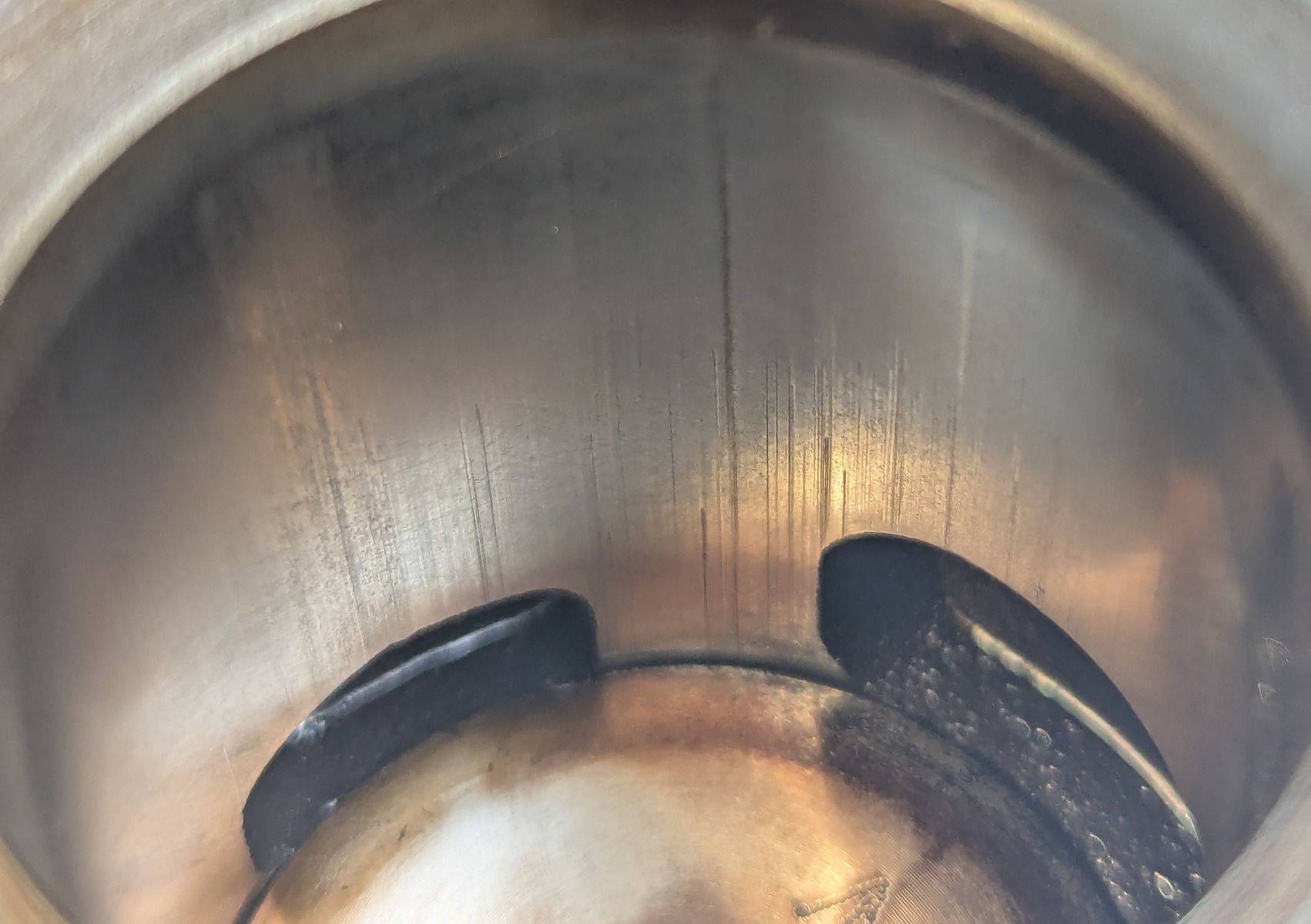

Hallo zusammen, mein Motor rasselt im Stand bei ganz leichtem Gas geben (minimal über dem Standgas). Es kommt eindeutig von oben Zylinder Kopf/ Zylinder. Ich denke es sind die Kolbenringe, da sie simme schon über 20 tausend Kilometer runter hat. Hier das Video dazu:
Externer Inhalt youtu.beInhalte von externen Seiten werden ohne Ihre Zustimmung nicht automatisch geladen und angezeigt.Durch die Aktivierung der externen Inhalte erklären Sie sich damit einverstanden, dass personenbezogene Daten an Drittplattformen übermittelt werden. Mehr Informationen dazu haben wir in unserer Datenschutzerklärung zur Verfügung gestellt.Ansonsten hat sie viel Kompression und läuft in allen Drehzahlen beim fahren relativ gut, dabei ist auch kein rasseln zu hören. Nur beim Kupplung ziehen wenn die Drehzahl wieder absinkt.
Ich würd gerne eure Meinungen dazu hören, was denkt ihr davon?
