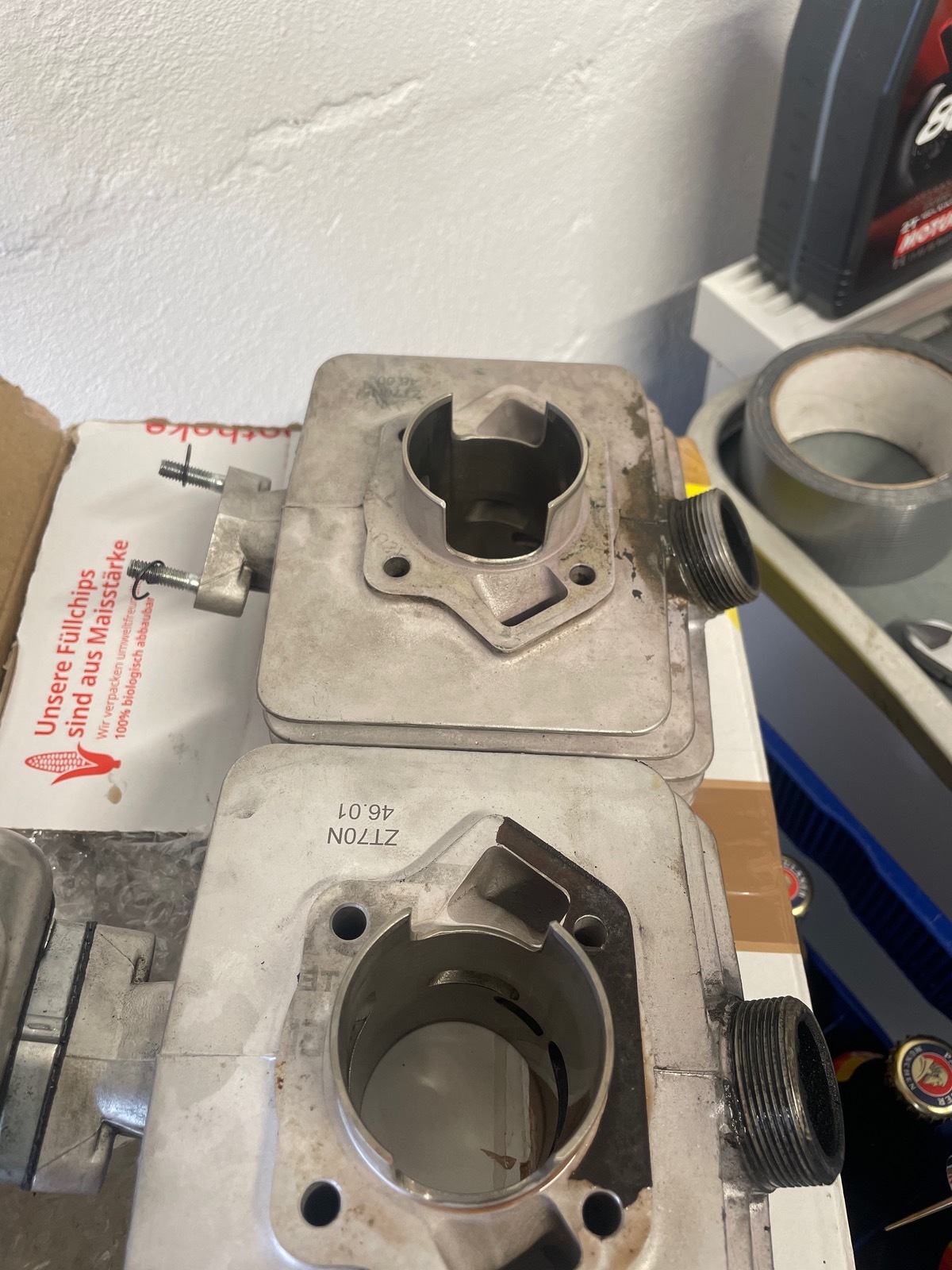

Das sieht mir eher nach Verarscht aus - der Stage 3 ist sichtlich per Hand nachbearbeitet und hat höhere Steuerzeiten.
Ja denke ich auch danke!
Habe jetzt nochmal gemessen und genau geschaut… er ist identische von denn steuerzeiten

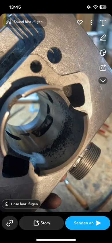

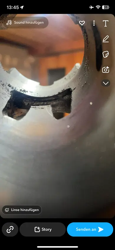

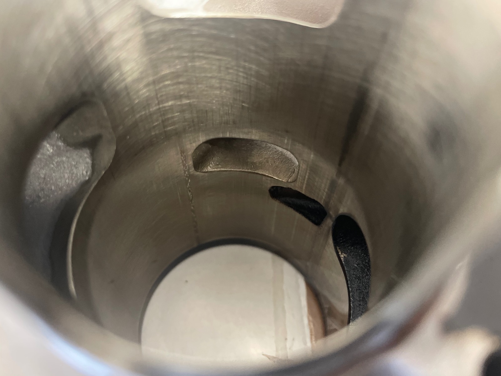

Hallo
Habe bis jetzt immer einen zt70 Stage 2 gefahren und mir jetzt gebraucht einen Stage3 gekauft, doch dieser sieht dem stage2 bis auf die 0,01 mm größere Bohrung sehr ähnlich/gleich aus,
Habe jetzt hier im Forum gesehen das es bei einigen Zylindern nur verschiedene vergaser/Auspuff sind die denn Leistungsunterschiede machen, ist das hier auch der Fall?
Oder sind die Steuerzeiten anders, wobei diese eigentlich beim vermessen gleich waren.
Oder wurde ich verarscht?
Danke schonmal im Voraus Gruß Linus

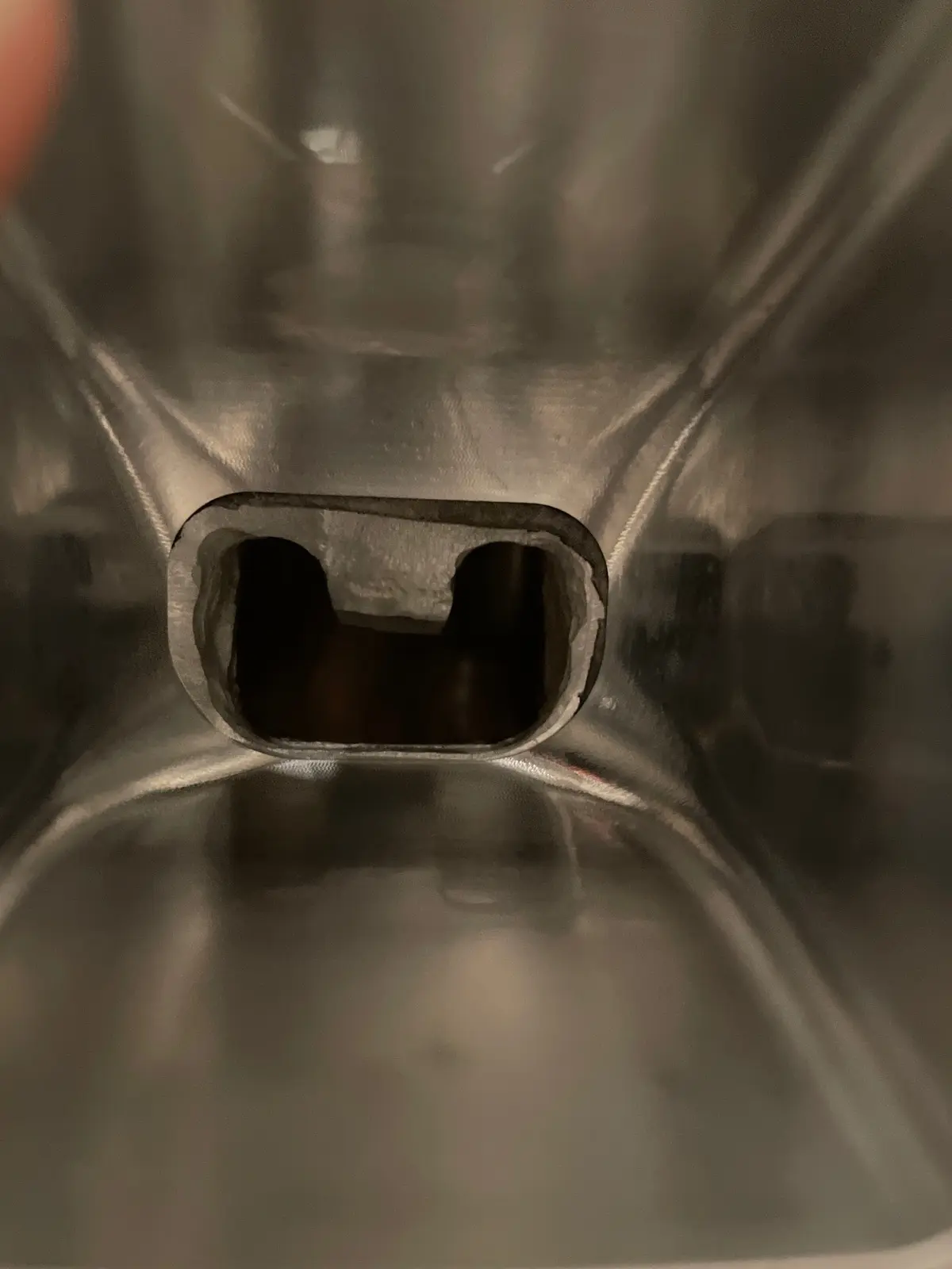

Hallo
Ich habe mir über denn Winter einen membranzylinder gefräst (almot 70ccm/pz highflow groß/malossi vl4/28 keihin vergaser) ich habe jedoch starke Probleme ihn jetzt zum laufen zu bekommen. Vielleicht kann ja jemand helfen danke schonmal im Voraus.
Wenn sie dann einmal anspringen läuft sie auch ganz gut aber geht nach rund 10 Sekunden aus, da die Zündkerzen sehr nass war habe ich dann von einer 120HD auf eine 110HD gewechselt, doch sie ich auch nurnoch einmal kurz angesprungen, die Kette ist immernoch nass und teilweise tropft es sogar aus dem Auspuff.
Brauche ich nehm noch eine kleinere HD? Pz-Paule hat eine 136HD in seinem 70ccm M verbaut (nur als Vergleich)
Liegt es vielleicht an dem großen Membrankasten in Kombination mit der kleinen Membran?
Oder muss ich die Gemischschraube genauer einstellen?
