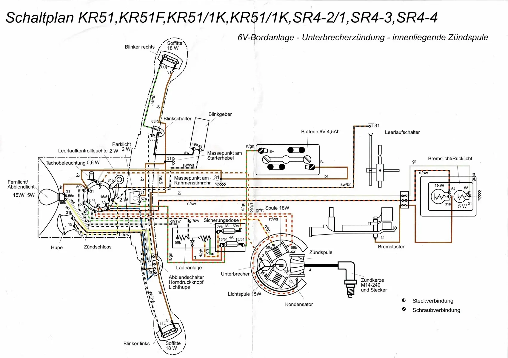

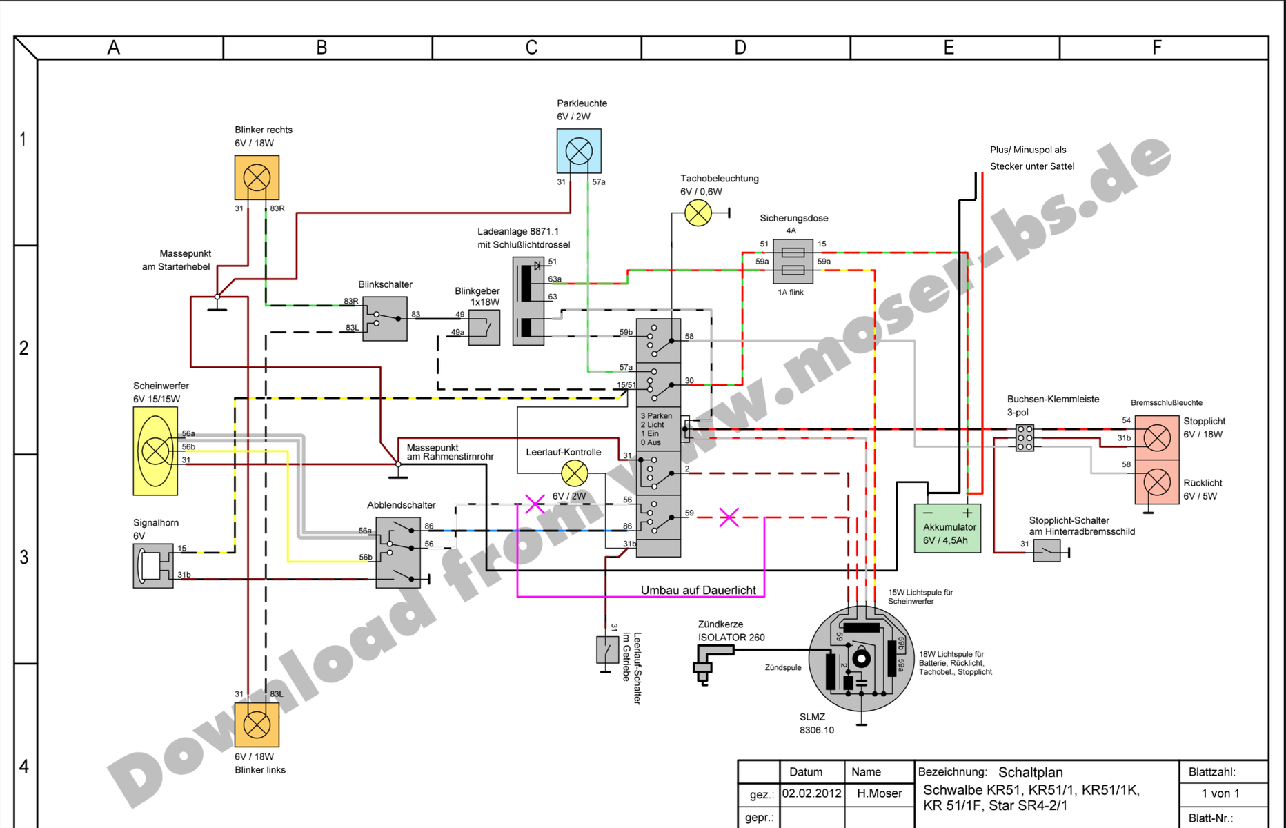

    Nun bei dem Schaltplan hätte ich Schwierigkeiten etwas richtig zu verkabeln.
    Hier finde ich die Darstellung besser.
    https://media.akf-shop.de/media/pdf/ac/6f/cf/kr51-1.pdf

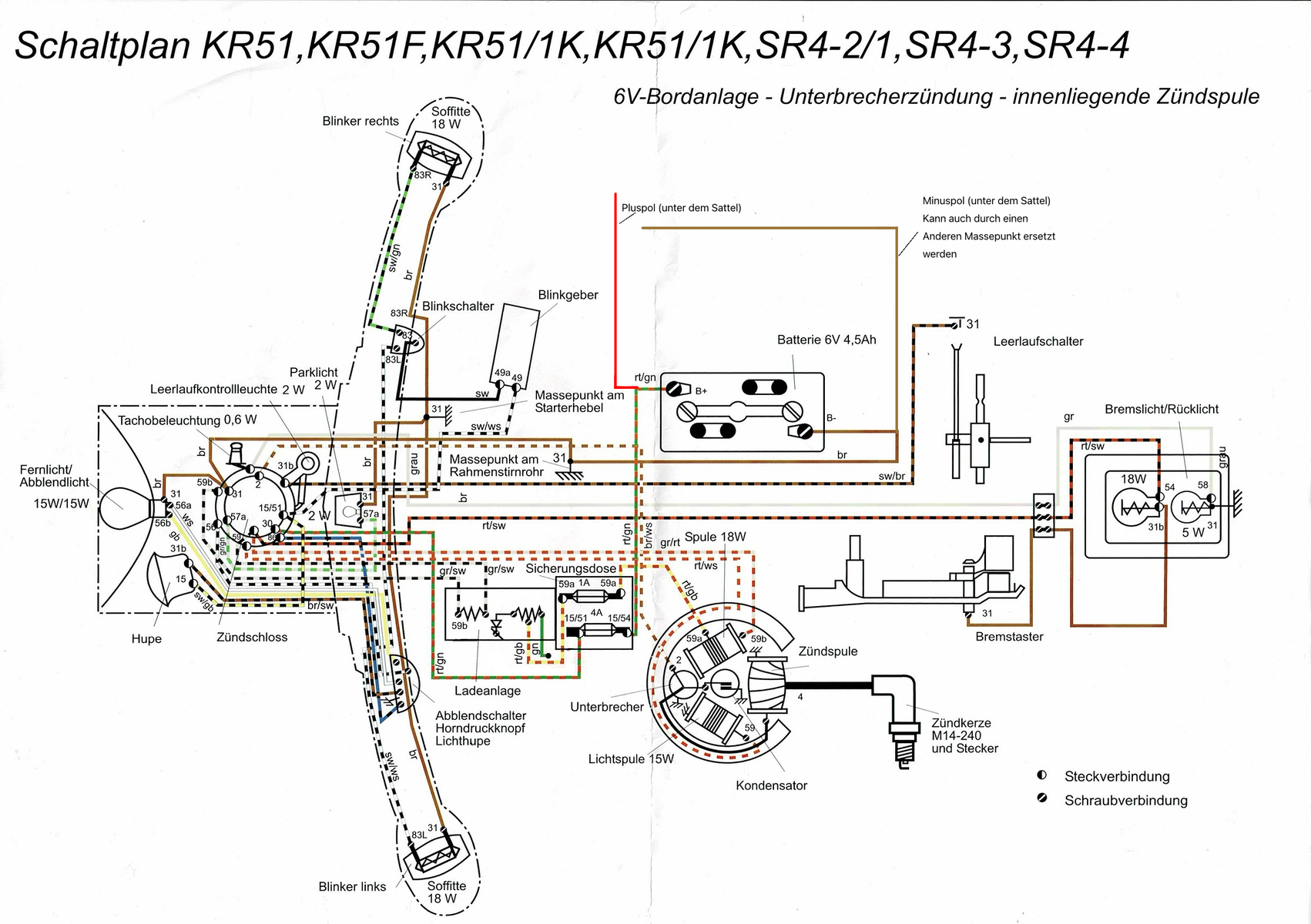

    Ich habe es nochmal auf dem Schaltplan eingezeichnet:
    Die Änderung ist die Entfernung der Verbindung zwischen Ladeanlage und Pluspol und eine zusätzliche Leitung, die unter den Sattel führt, ich hoffe, dieser Schaltplan ist verständlicher?
    Zitat
    Welche Sicherung die 4A oder 1A ?
    beide Sicherungen hats gehauen, daher meine Vermutung, dass entweder Alle Laderegler schlecht waren oder an der Zündplatte Probleme sind
