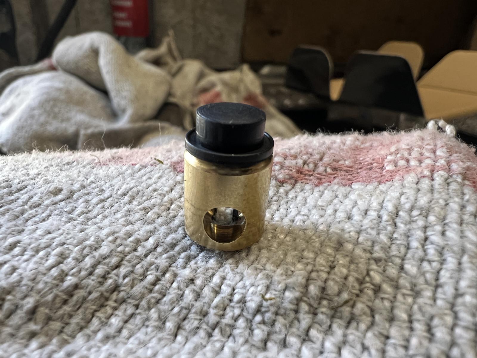

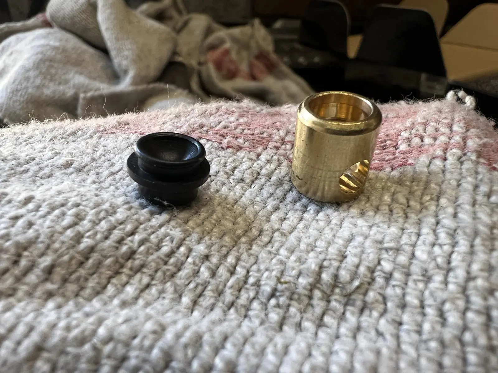

    Zum Startkolbengummi.
    Das Gummi ist korrekt eingebaut. Jemand meinte das dieses Gummi bei VM22 falschrum eingebaut sei.
    Die eine Seite ist Zylindrisch und ist zur Abdichtung der Startdüse.
    Die andere Seite hat eine Lippe die in eine Nut vom Starterkolben fast. Dadurch hält das Gummi im Kolben.
    Andersrum eingebaut könnte es sein dass das Gummi aus den Kolben rutscht
