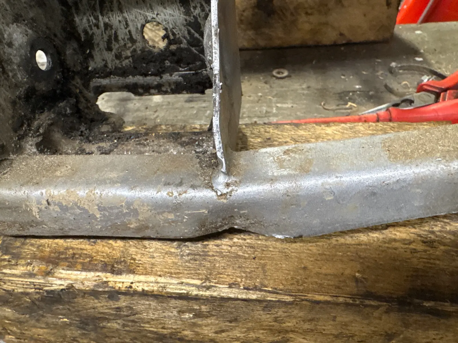

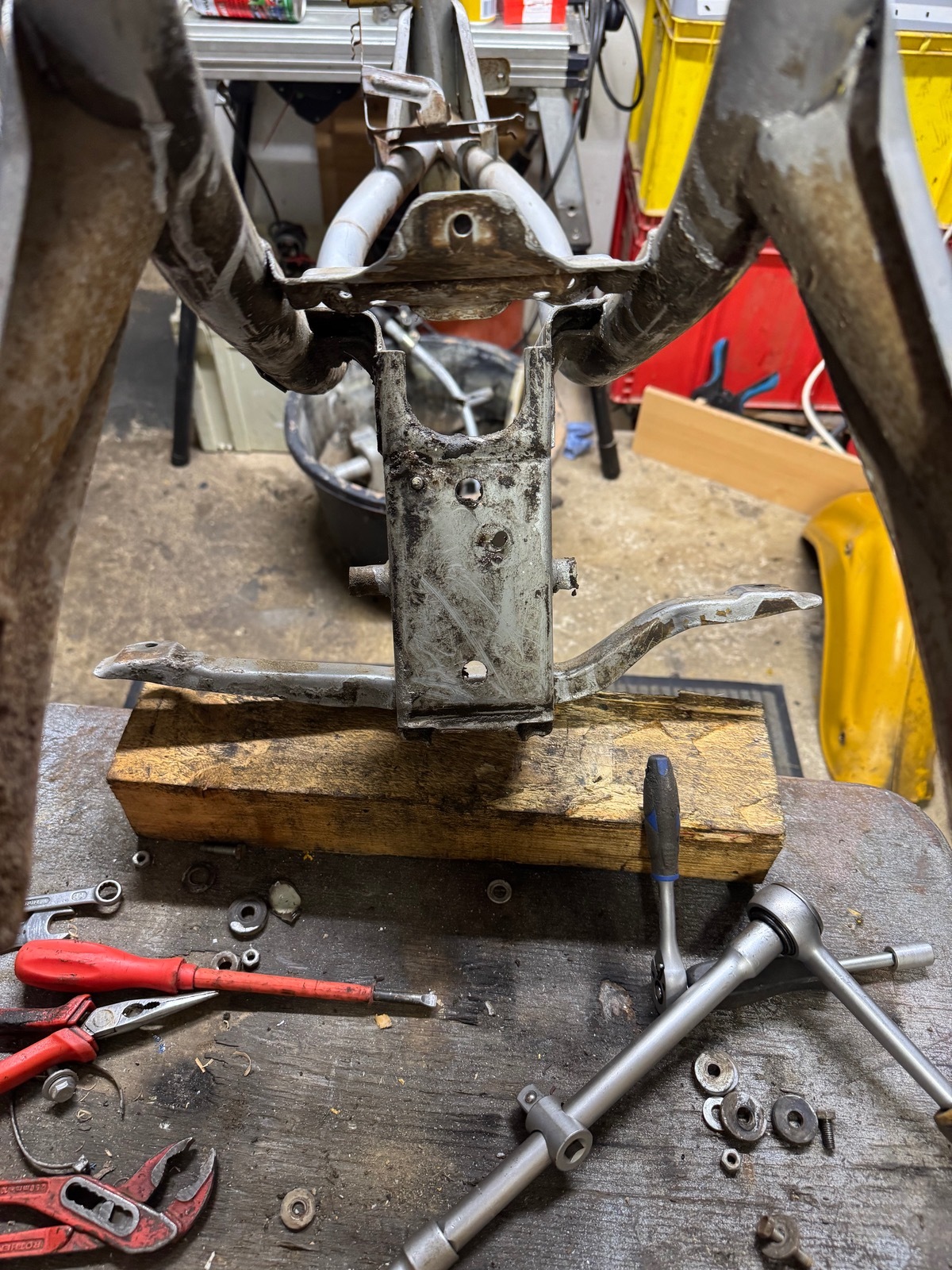

    Wollte mir Sonntag fußbremshebel für meine Schwalbe bestellen, wo ich mich gewundert hab, wo der überhaupt drann kommt. Hab nachgeschaut, der Vorbesitzer hat aus welchem Grund auch immer (hoffe einer kann mir sagen warum villeicht) den anschlag, also diese 2 Hülsen für hauptständer und Fußbremshebel unterhalb des Motors am Rahmen abgeflext. Extrem ärgerlich, weil der Rahmen frisch gepulvert ist und die Schwalbe eigentlich komplett zusammen gebaut ist.
    Naja, macht man nichts. Hab so ein schweißteil gefunden, hab aber eben die Maße nicht, wie weit die Bolzen aus den 2 Blechen raus schauen müssen und und und. Wäre also ganz cool wenn mir einer hier alle möglichen Maße, Abstände etc. geben könnte.
    Hab wie schon erwähnt die kr51/2, ist ja nochmal was anderes wie bei der 51/1.
