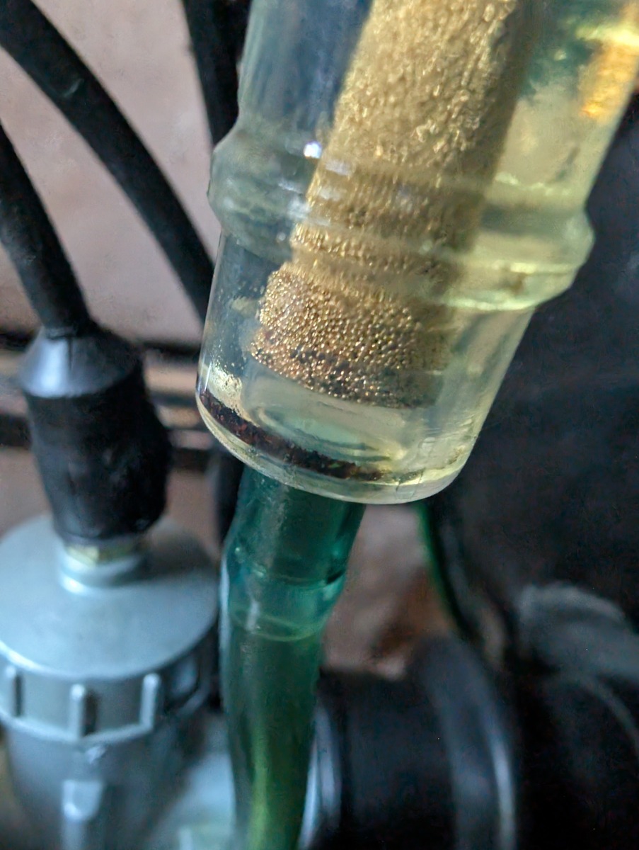

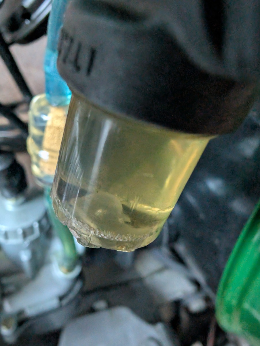

ich habe mir vor kurzem (so 2 wochen) ein neuen Leitungsfilter gekauft und das Ding direkt unterm Benzinhahn gereinigt.

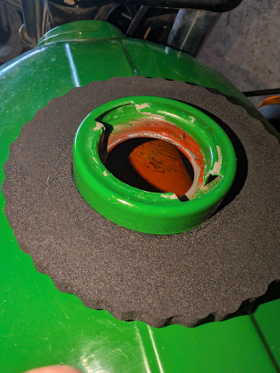

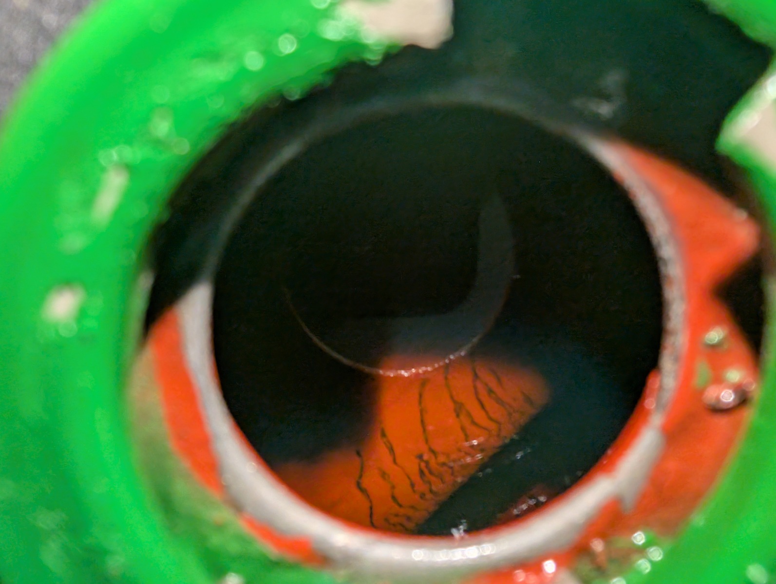

Nun ist mir aufgefallen, dass schon wieder sehr viel Rost oder andere Partikel da gefangen sind. Der Vorbesitzer hat gesagt, dass beim Tank mal eine Versiegelung (oder was ähnliches) fehlgeschlagen ist und auf den Bildern sieht man auch, dass der Rost schon wieder durchgebrochen ist.
Kann ich mit diesem Tankset noch irgendwas anfangen? Sollte ich damit weiter fahren oder entrosten/reinigen? Wenn was neues her muss welche Seiten könnt ihr empfehlen, weil ich habe schon oft gehört, dass insbesonders Tanksets eine echt schlechte Qualität haben.

Okay danke schonmal für die Tips! Hab den filter mal gereinigt und da kam echt eine Menge Dreck raus das Benzin war komplett braun mit Absatz unten 😅

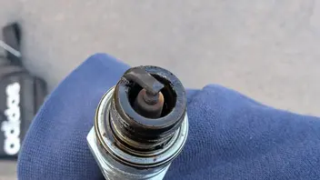

Bin beim einfahren bisher sehr ruhig gefahren, immer 1:33 gefahren und das Kerzenbild ist vielleicht etwas dunkel aber das passt ja noch.
