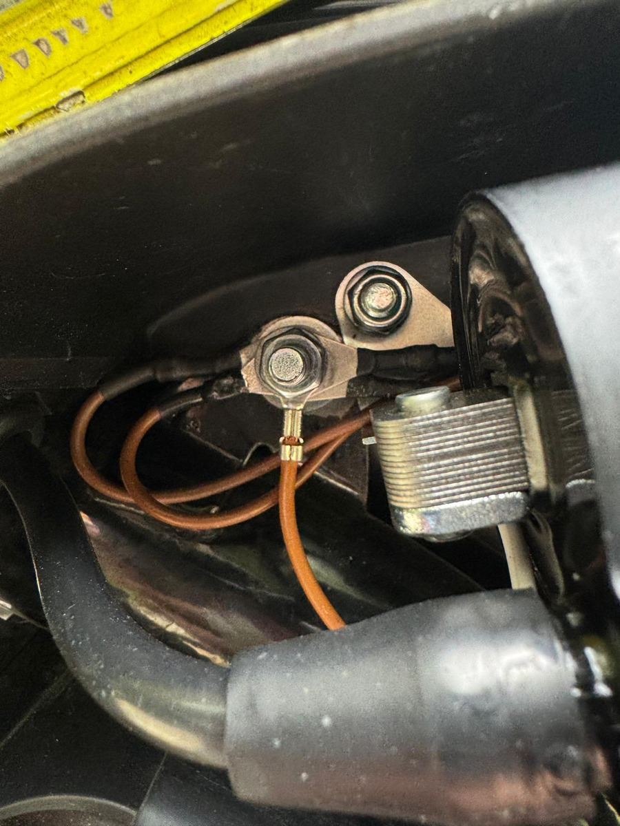

    Massekabel müsste i.O sein, eventuell probiere ich nochmal ein dickeres. Mit der Vape ein weg ist auch schwierig zu sagen, ich habe die exakt gleichen Polräder und Grundplatten in beiden Motoren. Das sind die Polrad: A70R-23-C (vergossene Magnete eventuell das Problem?), Grundplatte: A70S-3. Ich habe einen Kumpel der schafft mit seiner Vape locker 12000Umin am ZT 90N, da muss ich mal in Erfahrung bringen welche der hat. Ich habe meinen Stecker (jetzt 1kOhm) und das Zündkabel mal getauscht, ich fahre nochmal zu diesem Berg und fahre darunter, im Moment muss ich eben alles mit dem G+ probieren, so bescheuert es auch klingt.

    Icybear das ist tatsächlich ein guter Tipp, werde ich mit einem Multimeter mal prüfen. Am G+ bin ich eine Isolator Kerze gefahren und auf eine NGK 8es gewechselt, laut LT soll dort dann ein 5k Ohm Stecker verbaut werden, also mein 1k ohm raus und 5k rein, vielleicht liegt da wirklich der Fehler.

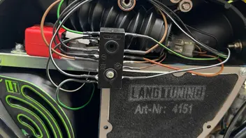

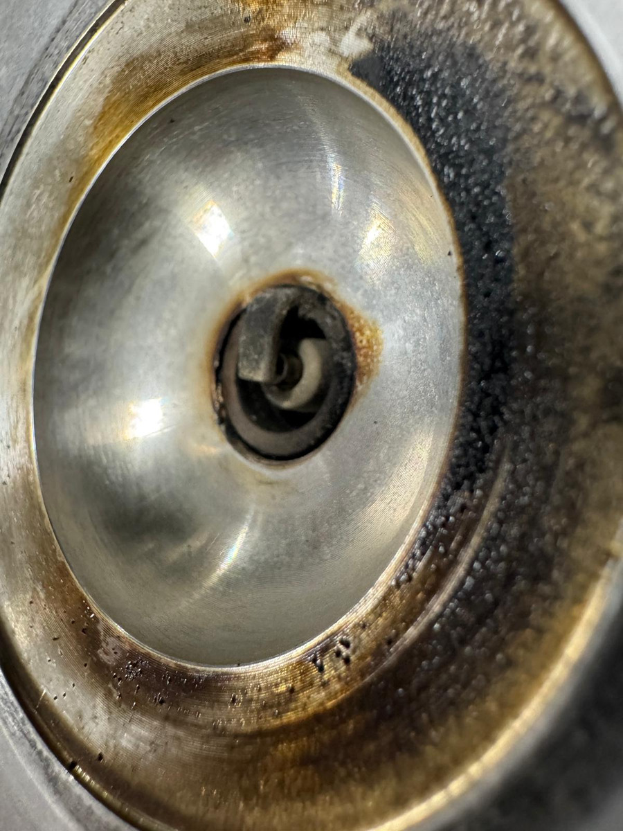

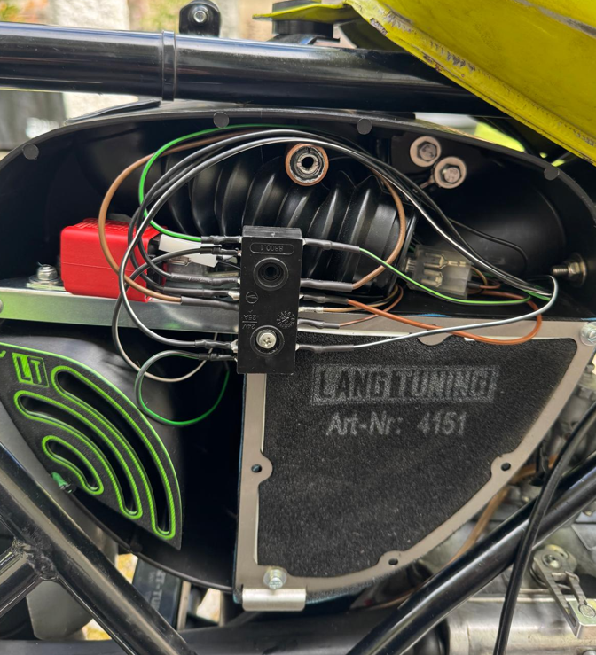

    ich bin in einer üblen Fehlersuche gefangen, mein 85RM von jw fährt wie vor eine Wand und obendrauf hat er noch schaden genommen (Bilder). Ich fahre den 85Rm mit Fatlady4, Vm26 gekürzt und Vape 1,6mm vOT, außerdem habe ich einen zw Parts Adapter, um den Mikuni dicht am Herzkasten anzuschließen um so eine Filtermatte zu fahren.

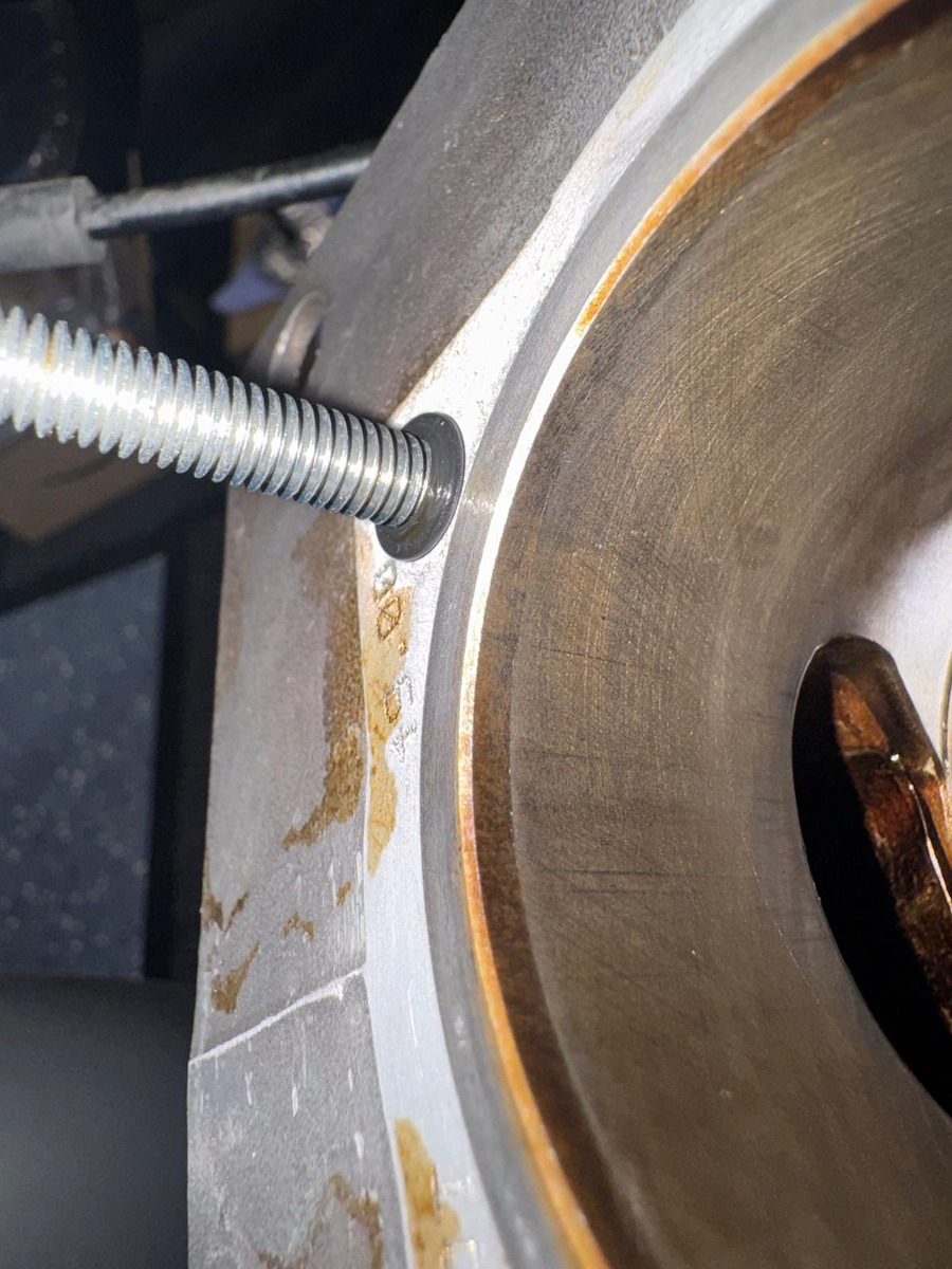

    Bei der Montage habe ich Fehler gemacht, den Kolbenring habe ich wahrscheinlich überdehnt, deshalb liegt er eventuell nur an ein paar Punkten an und zieht dort Riefen rein (auf den Bilder zu erkennen), außerdem ist mir ein Fehler beim anziehen vom Kopf unterlaufen, er war nicht richtig fest obwohl er eigentlich 10Nm haben sollte. Dann bin ich losgefahren, dort ist mir eine schlechte Kompression aufgefallen, da dachte ich, dass der Auslass so hoch ist und deshalb weniger komprimiert wird (Beim G+ von Jwsport war es deutlich mehr). Jedenfalls bin ich dann gefahren, wobei der Zylinder todes laut war aufgrund des losen Kopfes, dann alles einpaar Minuten hinkullern lassen und einmal von unten raus beschleunigen, da hat er schön angebissen und hochgedreht, plötzlich bei ca. 10500Umin laut Digitaldrehzahlmesser, wie eine Wand, zwar kein Hardlimiter wo nichts mehr geht aber spürbar aus dem nichts weniger, "wo es einem die langgezogenen Arme staucht". Dann bin ich nervös geworden und wieder nachhause gefahren, dort habe ich im Stand Gas gegeben und es hat einen dicken Knall aus dem Kopf gegeben, habe ich mir dort schon meinen Zylinder und die Kurbelwelle zerstört? Die Welle ist die ZT Rennwelle 85 (ich habe unten ein Link zu einem kurzen Clip, wo man das Spiel sieht, kann ich die Welle noch nehmen?).
    Der nächste Punkt ist die Filtermatte von Langtuning (kein Schnellwechsel mit der Verstrebung, dadurch wahrscheinlich hohe Schwingungen), dort hätte ich die Haltenasen abfeilen und auch schrauben reindrehen sollen, ich vermute es hat durch den Ansaugdruck die Matte aufgezogen und Plastikspäne vom Herzkasten umbau angezogen, deshalb sieht der Einlass auch so fatal aus, beim Einlasskanal fehlt oben eine Ecke wo die hin ist weiß ich aber nicht, hoffentlich liegt die nicht in der Kurbelwelle, auch der Membrankasten sieht mitgenommen aus.

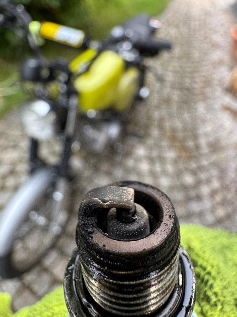

    Die Kerze sieht im Kopf sehr mager aus, kurz vor dem Umbau habe ich eine neue Kerze eingebaut die hat also noch keine Farbe (beide Kerzen waren Ngk 9Es). Die andere Kerze war jedenfalls tiefbraun im normalen Betrieb, wenn ich mal ca 10sekunden an der Wand gefahren bin war sie sehr hell (Bild), Drehmomentpeak liegt ungünstigerweise bei 10500 an, da wird es richtig heiß...
