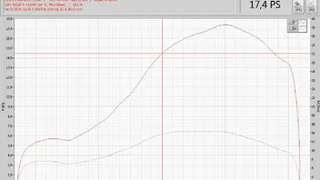

Ich war letzte Woche aufm Prüfstand mit meinem Zt120N.
Was haltet ihr von der Bandbreite und den Werten?
Mein Ziel war gute fahrbarkeit, auch wenn ich auf etwas Peek-Leistung verzichte.Zum setup:
Zt120N mit Hv Kopf
Vm26 mit 230 HD, 35 LLD
Delta 21 M20 mit ZK 13 (90.4)
Jw FAT Lady 4.0
Mit voll geschlossenem Luftfilter - gebaut auf Geräuschdämpfung
Das Diagramm zeigt ‼️‼️RADLEISTUNG‼️‼️ an.
Der Prüfstand zeigt allgemein sehr konservativ an (Laut Betreiber)- zum Vergleich:Ein MTX mit Seriennahem Auspuff (à la JW) hat auch ca. 18 Ps
Das spucken aus dem Überlauf könnte! auf thermik zurückzuführen sein, hast du eine isolierflanschdichtung zwischen vergaser und Zylinder? Und gib das Düsenmaß bitte in Mikuni Maß an wenn du einen originalen fährst, ich kenn 2 verschiedene Umrechnungstabellen und das kann Verwirrung stiften
Ich werde die 85.4 mal probieren und berichten.
Zwischen Zylinder und vergaser habe ich „nur“ die mitgelieferte Dichtung von ZT verbaut.
140 ist BVF / Polini Maß, laut LT Tabelle müsste es sich ca um 260 Mikuni handeln.Albert.17.05 wie ist dein Lufi gestaltet?

Ich habe mich die letzten Wochen durch ein paar Auspuffanlagen getestet und habe mir nun den JW FAT Lady 4.0 bestellt.
Die Aussage von Jeffrey „ … Ich bin mir recht sicher das es in dem Hubraumsegment momentan keinen Auspuff gibt der so viel Bandbreite bei der Peakleistung drückt. …“, hat sich doch sehr verlockend angehört 😅.
Zu meiner Frage:1. Ich fahre die Delta 21 mit M20 ECU, welche Zündkurve würdet ihr auf diesem Setup empfehlen? Eine xx.1 oder eine xx.4 Kurve ? (Datei ist angehängt)
Eventuell kann ja Firma RZT seine Expertise dazugeben
Das Diagramm auf der Jw-Sport Seite (FAT Lady 4.0 Auspuff) bildet den R85M ab, welcher wie ich vermute sicherlich drehfreudiger sein wird, als der Zt120N. Trotzdem liegt auch dort die Höchstleistung im Raum von ca. 10.000 U/Min, könnte also eventuell nicht ganz un-aussagekräftig sein (Achtung: Gefährliches Halbwissen und Vermutungen !!!).
Mir ist bewusst bzw. höre ich immer wieder, dass genaue Zündkurven auf dem Prüfstand ermittelt und erfahren werden müssen - steht auch noch an. Ich hoffe erstmalig auf eine grobe Richtung, am besten idiotensicher 🤓.
2. außerdem eine Frage bezüglich dem Vm 26:Mir ist aufgefallen, dass er wie ich finde übermäßig viel aus den Schläuchen „spuckt“. Außerdem ist auffällig, dass ich ungewöhnlich hoch bedüsen konnte (140mm HD/35mm LLD), als wenn ein gewisser Teil bei Vollast Fahrten durch die Schläuche abhaut.
Woran könnte es legen? Bzw. Könnten diese Probleme in Zusammenhang stehen?
