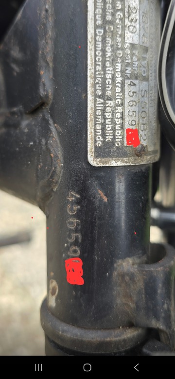

    Servus leute,
    Wie viele hier, hab ich angst wegen exportmodell.
    Bin der stefan( wenn ich nen link bekomme wo man sich hier vorstellen kann/ sollte tu ich das)
    Hab eine s50 b-2 1978 mit typenschild und rahmennummer 45659xx. Un nirgends ein zusatz cn oder sowas. Keine papiere
    Schild is genägelt oder wie das heißt, also erhabene schrift. Kerbnägel und rahmennummer etwas rostig. Sieht absolut original aus.
    Hab schon die listen gefunden. Und meine nummer ist im graubereich.
    Kann es trozdem sein das es ein export is.
    Ich hab jetz angst bekommen. Als mich jemand draufhinwies. Dachte nummer und schild. Top ab zum kba.
    Hab sie von nem bekannten gekauft den ich 20 jahre flüchtig kenne. Wusste er is aus dem osten und dachte frag nach seinen kontakten. Zufall, hat er mir eine gezeigt die er angefangen hat aufzubauen. Aber er hat keine lust mehr. Hat noch ne s51 un ne schwalbe.
    Bitte beruhigt mich
