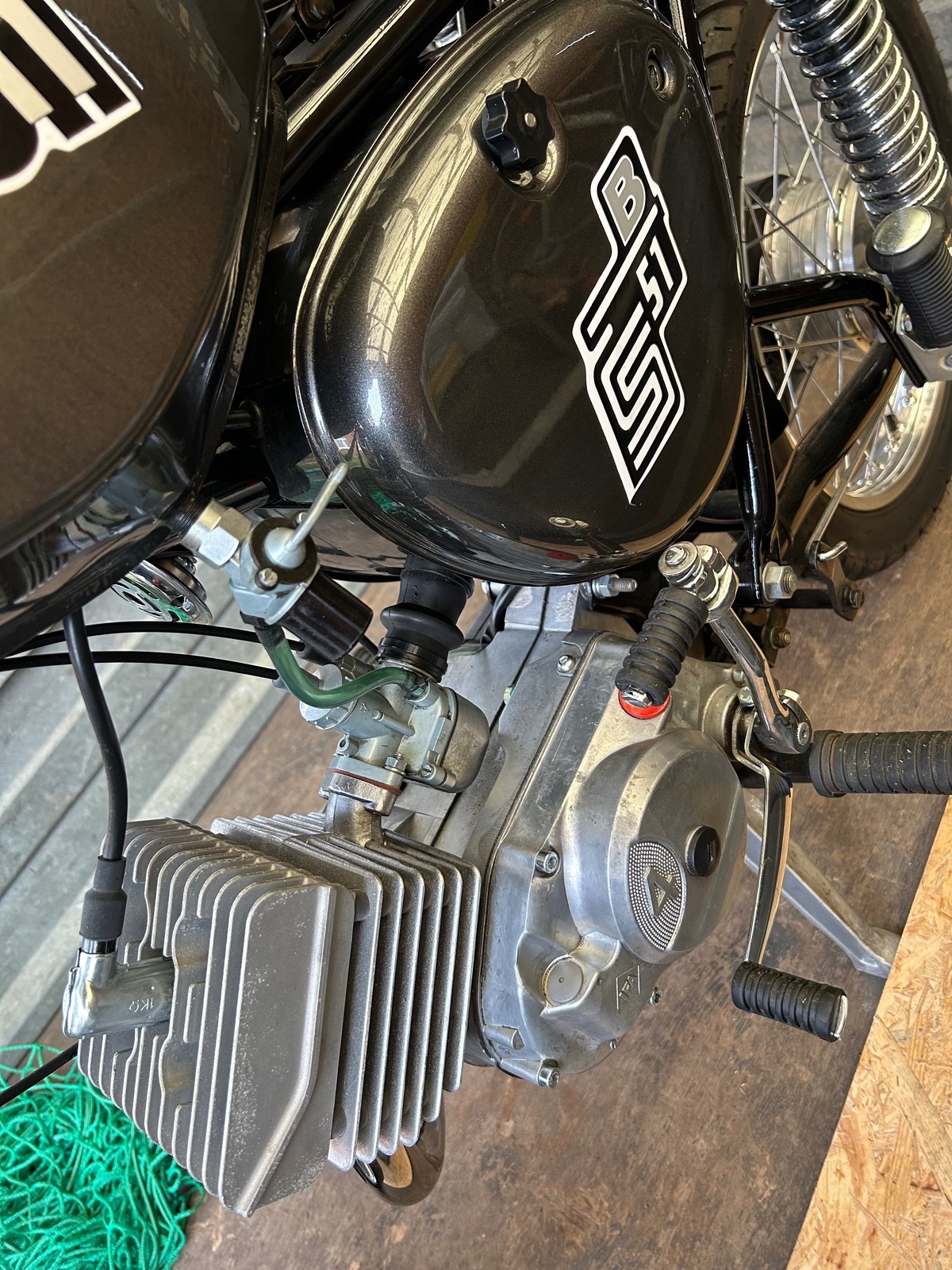

Es haut eigentlich schon ganz gut hin, der komplette Motor mit Getriebe mit Vergaser + Zündung kam voreingestellt von Lt.
Was ich mache ist nur noch die persönliche Abstimmung.
Ja, habe bereits ein wenig rumexperimentiert z.Zt. fahre ich den 21er Bvf mit 115er Hauptdüse was obenrum auch passt, die Nadel habe ich gegen eine B13 getauscht (ist stärker) somit ist es im Teillastbereich mager geht eigentlich ganz gut. Bei 40kmh kann man auch im 4ten gut rausbeschleunigen im 3 geht‘s halt schneller…….
Habe aber zum probieren noch kleinere HD. 110, 112.
Bin Neuling auf dem Gebiet und habe im Forum schon einige gute Tipps bekommen.
Die Simme läuft nicht schlecht obenrum echt top untenrum muss der richtige Gang drin sein sonst säuft die Kiste ab!!
Dankeschön 🙏 -

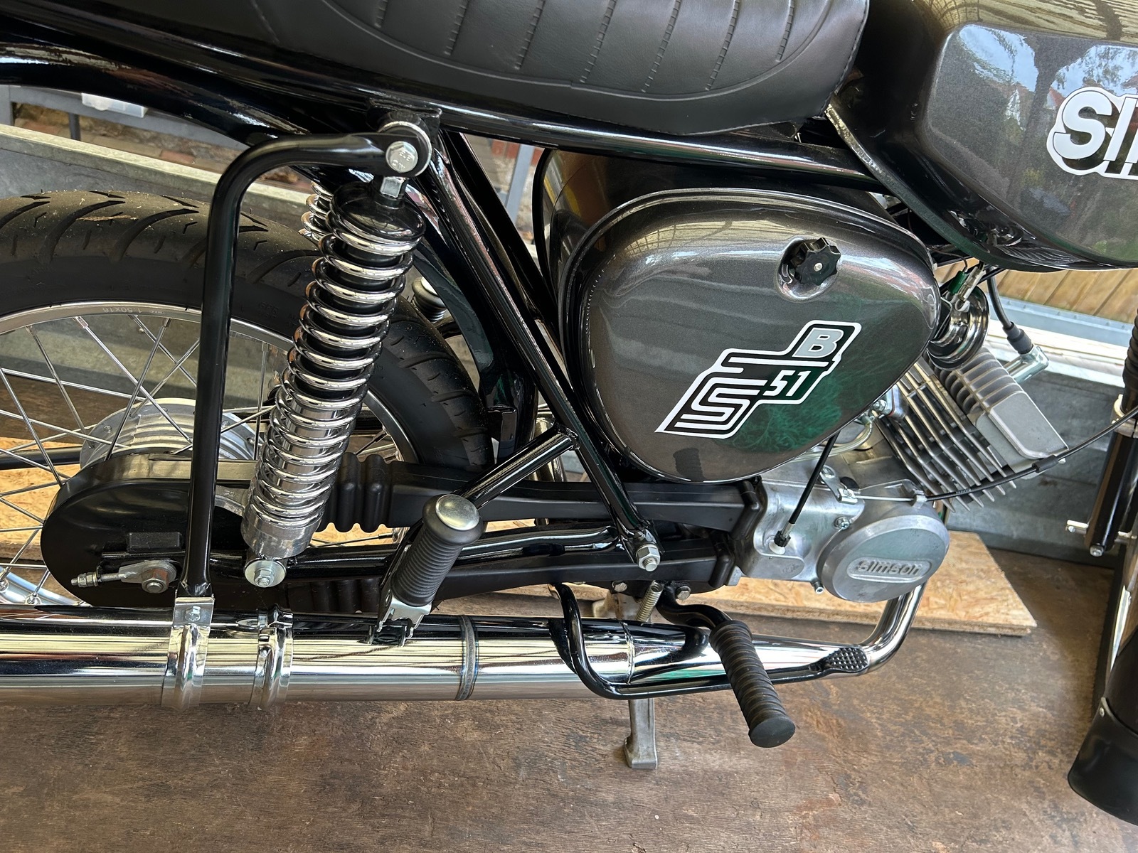

sieht aus wie der S70- S90 Reso in der Straßenversion.
Habe ich so gekauft, der Verkäufer meinte
LT Reso, Motor ist auch von LT 60 evo
