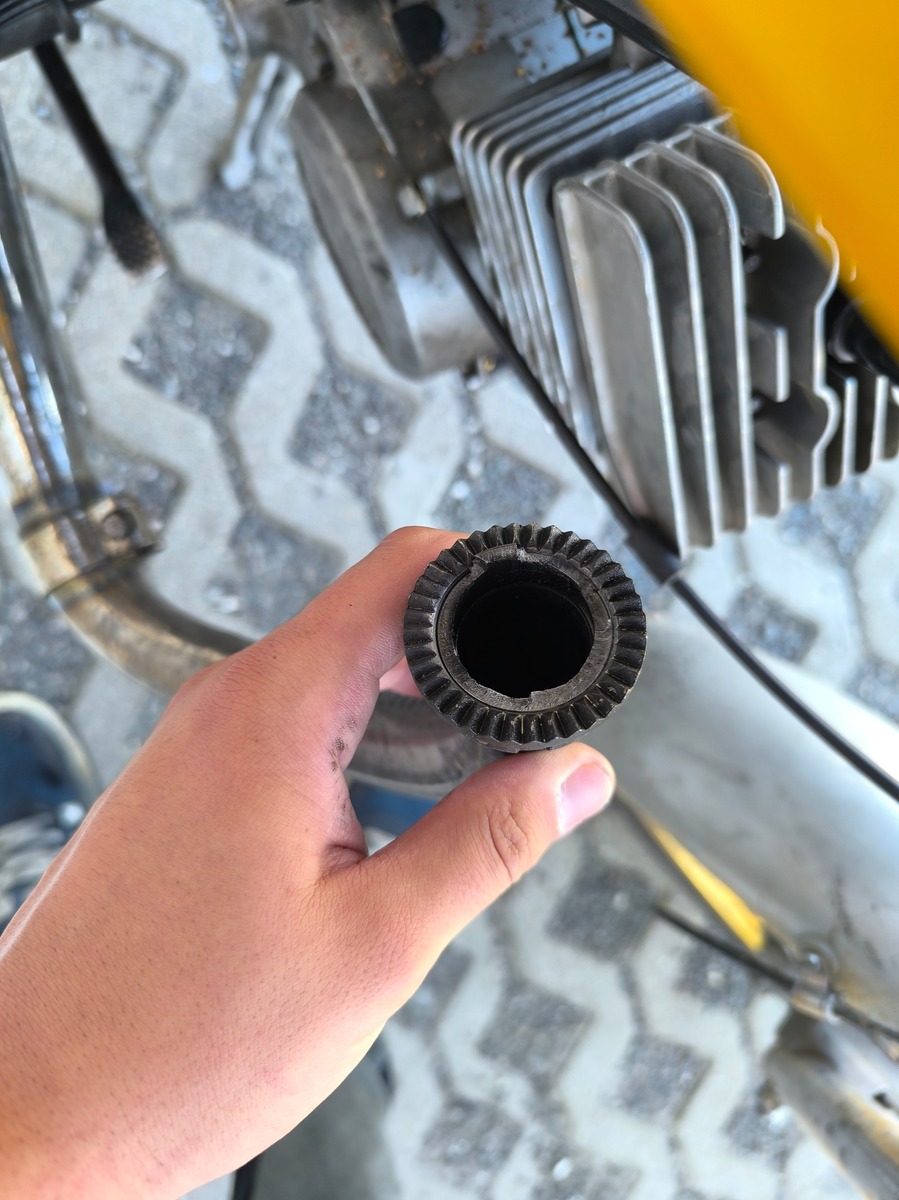

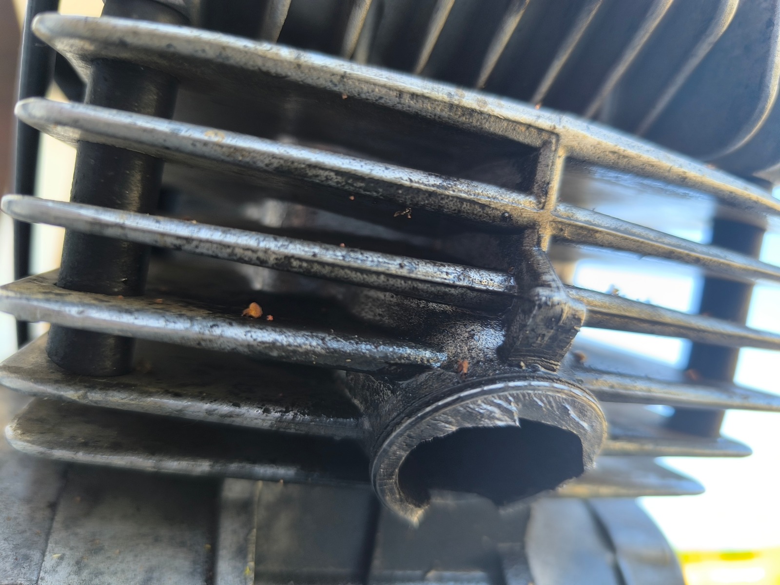

    Guten Tag,
    ich bin heute mit meiner Simson gefahren und mir ist das Krümmergewinde fast komplett abgerissen und steckt jetzt im Auspuff fest.
    Meine Fragen sind jetzt, wie bekomme ich das am besten aus dem Auspuff raus und kann man den Zylinder noch irgendwie retten und wenn ja was ist die beste Lösung?
    Im Anhang Bilder, damit man sich eine Meinung machen kann.
    Liebe Grüße
