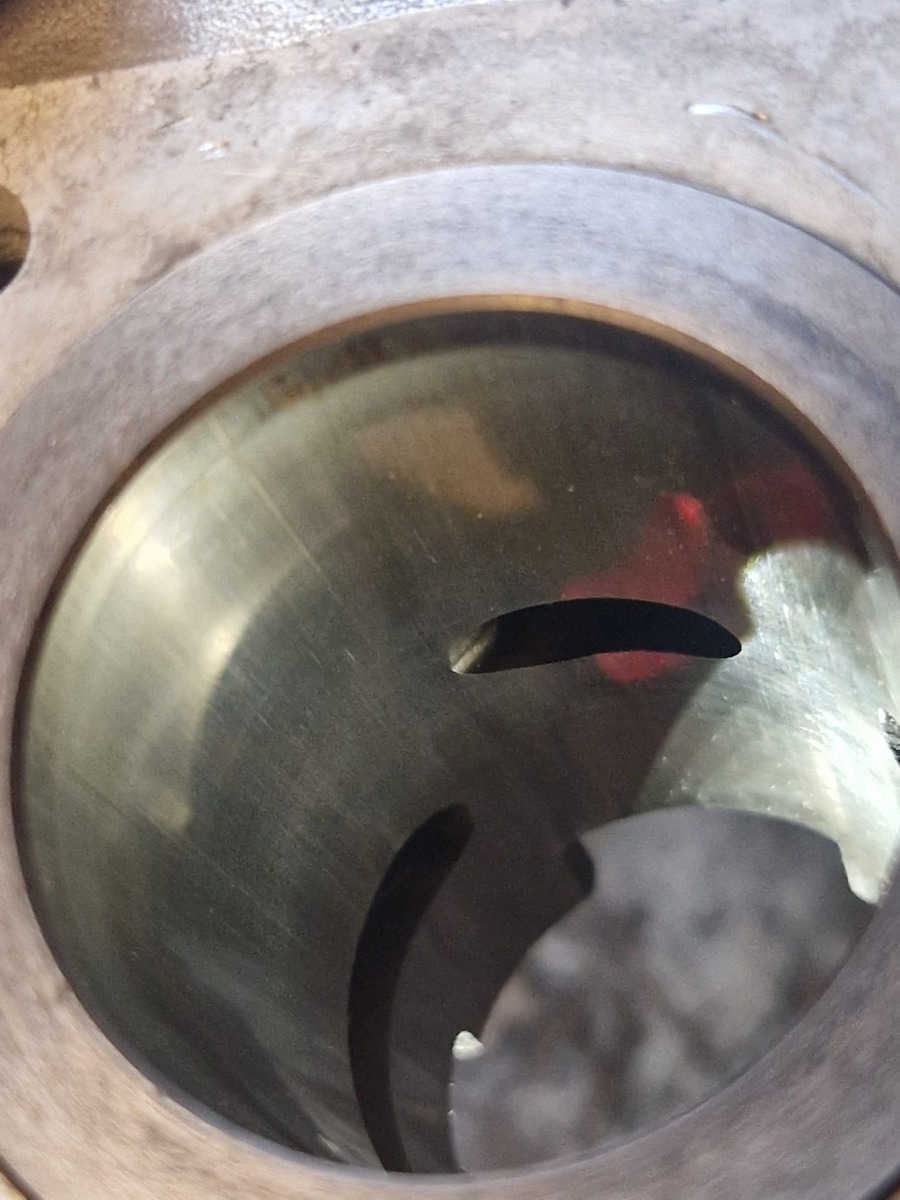

    Ich habe als Jugendlicher eine S51 Enduro gekauft, mit laut Verkäufer "frisch regeneriertem" Motor. Damals ist das Moped echt super gelaufen, top Anspringverhalten, knappe 70 auf der Geraden und wurde 3 Jahre viel und oft bewegt. Nachdem sie jetzt die letzten 5 Jahre leider nur noch im Keller gestanden ist und nur sporadisch mal angeworfen wurde, wollte ich sie mal wieder in Stand setzen. Leider verliert sie am Zylinderfuß und Kopf Öl, klingelt und läuft recht bescheiden (~57max, kaum Drehmoment) Vergaser und Zündung habe ich soweit geprüft und den Vergaser ein wenig nachgestellt, was aber keine merkliche Besserung bewirkt hat. Da somit eh klar war, dass ich die Fußdichtung tauschen muss und evtl. den Kopf planen, habe ich den Zylinder gezogen.
    Zylinder:
    - Was ich erkennen kann, dürfte es sich noch um einen Originalen DDR-Zylinder handeln, aber berichtigt mich gerne, falls nicht.

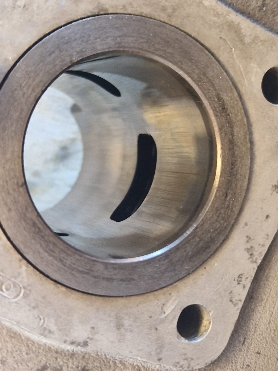

    - Die Laufbuchse ist recht glatt und hat teils noch einen minimal erkennbaren Kreuzschliff. dazu noch ein paar nicht spürbare Riefen
    - Das Krümmergewinde ist durch, das habe ich früher schon mal mit einer Untermaßmutter behoben, aber ist natürlich trotzdem unschön.

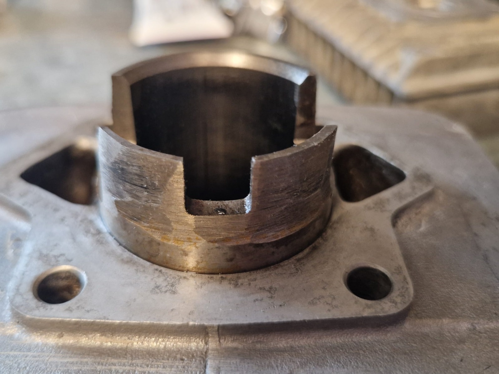

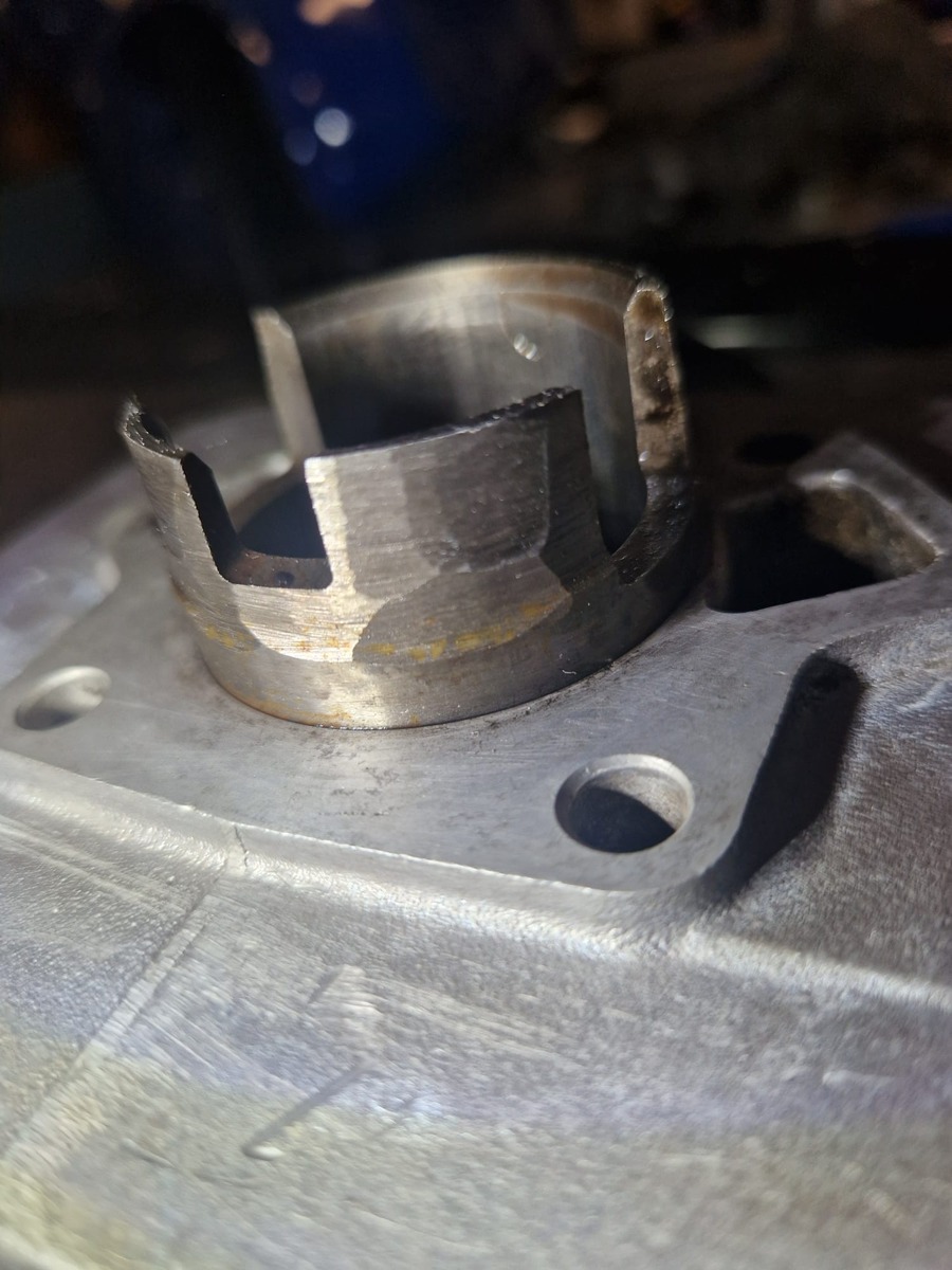

    - Stört mich am meisten: der Vorbesitzer hat wohl den herausragenden Teil der Laufbuchse unten außen angeflext :hammer:(vll. um den eventuell auf so einen Nachwendemotor mit "Stufe" zu montieren?:/)
    - Innenmaß (Messchieber, mehr hab ich grade leider nicht da): ~38.2mm

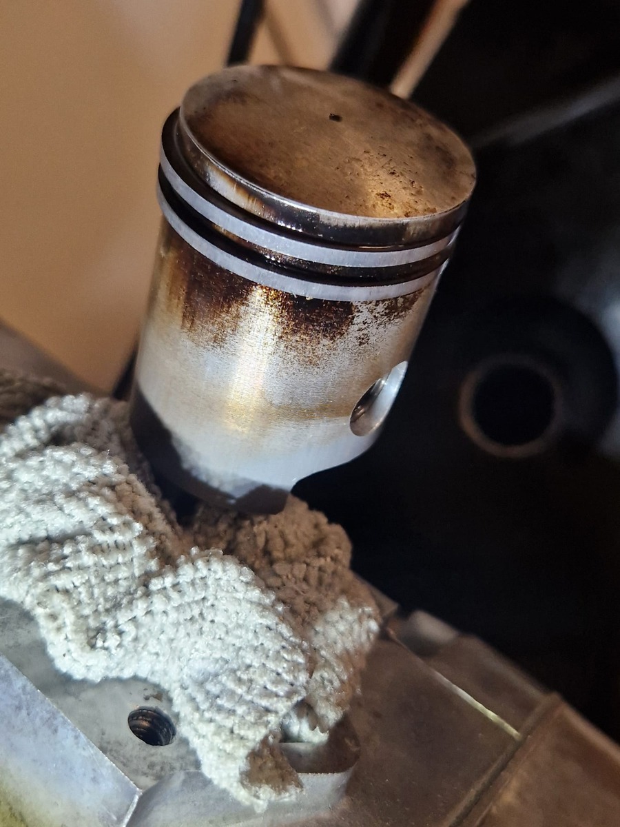

    - Der Kolben ist vorne unter den Kolbenringen recht dunkel (Blow-By?)
    - spiel nach oben/unten hat der Kolben keines, die Kolbenringe lassen sich kaum spürbar nach oben/unten schieben,
    - vermute, ich bin früher deutlich zu fett gefahren, der ganze Abgasstrang sowie Kolben und Kopf waren voller Ölkohle. Leider war ich so doof, zu putzen und dann erst Bilder zu machen.

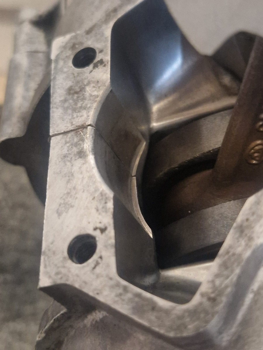

  • "Stört mich am meisten: der Vorbesitzer hat wohl den herausragenden Teil der Laufbuchse unten außen angeflext :hammer:(vll. um den eventuell auf so einen Nachwendemotor mit "Stufe" zu montieren?"
    Gut möglich das du 50km/h Motorgehäuse da hast, mach mal Bild vom Motorgehäuse, da wo die Laufbuchse im Motorgehäuse steckt ob da Absatz ist.
    "- Das Krümmergewinde ist durch,....."

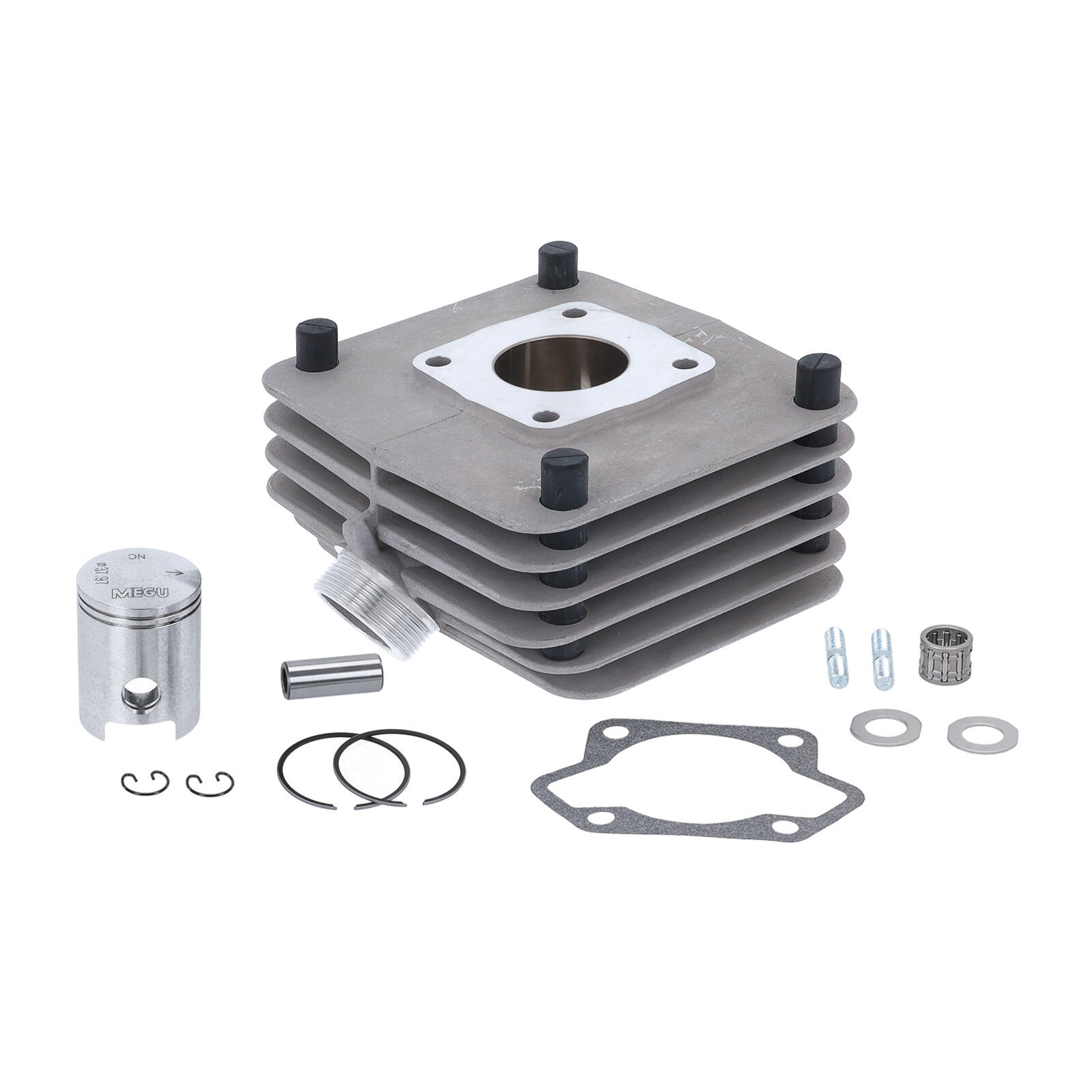

    Bei dem Zylinder würde ich nicht mehr überlegen, sondern ein neuen NPC Zylinder verbauen.
    Zylinder Nikasil Beschichtung + Kolben 50cm³, Simson S51, SR50, KR51/, 132,02 €
    BRANDNEU und LEGAL! Nikasil beschichteter Zylinder. 50cm³, originale Steuerzeiten mit Herstellererklärung zur problemlosen Eintragung.
    www.ostoase.de
    den gibt es auch als 60km/h Ausführung mit dem Absatz das er bei den 50km/h Gehäuse passt. https://www.akf-shop.de/Zylinderset-ko…edreht/10073213

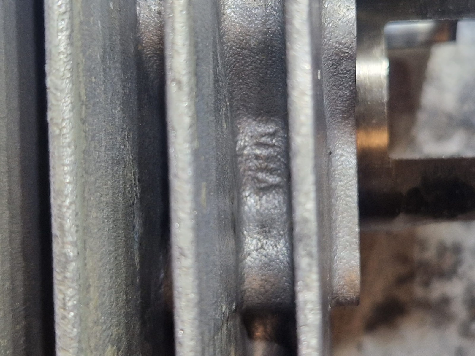

  • Danke für deine Antwort, anbei die Bilder. Soll die kleine Kante da den Absatz darstellen?
    Wäre ja echt fies, der Kupplungsdeckel scheint ja vom 60kmh Motor zukommen, die anderen hatten ja kein IFA Logo, oder?
    Bzgl. des Kolbens, lässt sich da ein großer Unterschied zum Original feststellen? Als ich mich vor ein paar Jahren mal schlau gemacht habe, waren die MZA Zylinder immer ein wenig in der Kritik gestanden...
  • Dein Motorblock ist die 60km/h Version.
    Wenn die Lager kein Spiel haben dein Zylinder oben aus dem Link kaufen und glücklich sein.
    Der läuft sehr gut und ist gegenüber einer Aufarbeitung deines Zylinders günstiger.

  • Und weshalb wurde die laufbuchse dann so fachmännisch abgedreht? 😉
    Der Verkäufer hatte damals recht viele Simmen da stehen, alles frisch gelackt im selben Ton und "überholt". Ich könnte mir vorstellen, das er den Zylinder aus nem (defekten) 50kmh Motorgehäuse gezogen und auf meinen montiert hat. Ich hab leider ein paar so "kostengünstige" Eigenbaukonstruktionen am Moped gefunden, das würde ich ihm leider zutrauen...
    Dor Manni danke dir, ich behalts im Hinterkopf sobald ich mich an den Wiederaufbau wage :)

  • @ FRKNSTN
    ich sehe es genauso wie alfstingray geschrieben hat.
    Motorblock hat nicht den Absatz eines 50km/h Motorgehäuses.
    Die NPC Zylinder laufen alle Top und besser als so mancher DDR Zylinder,
    Abgesehen davon sind sie auch noch günstiger als wenn man ein Zylinder schleifen lässt inkl. Barikit Kolben, wo zu du auch erst mal einregenerationsfähigen Zylinder haben müsstest.
    Gute Frage, nächste Frage.
    Der Kolben ist offensichtlich kein DDR Ware mehr, Almet Kolben hatten diese Mittenzentrierung Anfasung auf Kolbenboden.
