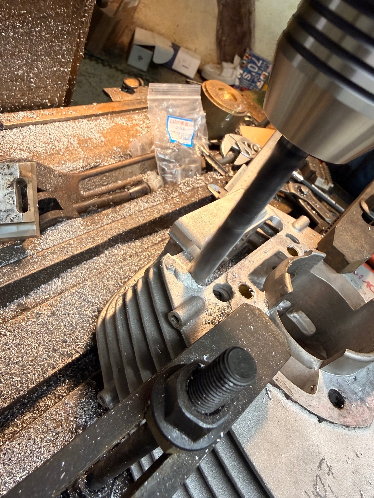

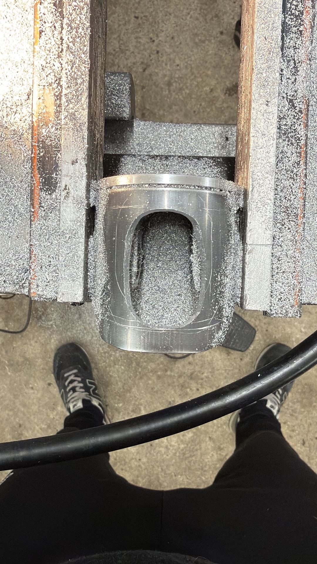

Zur Aufklärung. Wir sind ohne Waffen angetreten. Viel zu kurzhubig mit 48,5mm Hub und 56er Bohrung. Zylinder nochmal bearbeitet und auf RD350 Membran und Kasten umgebaut.

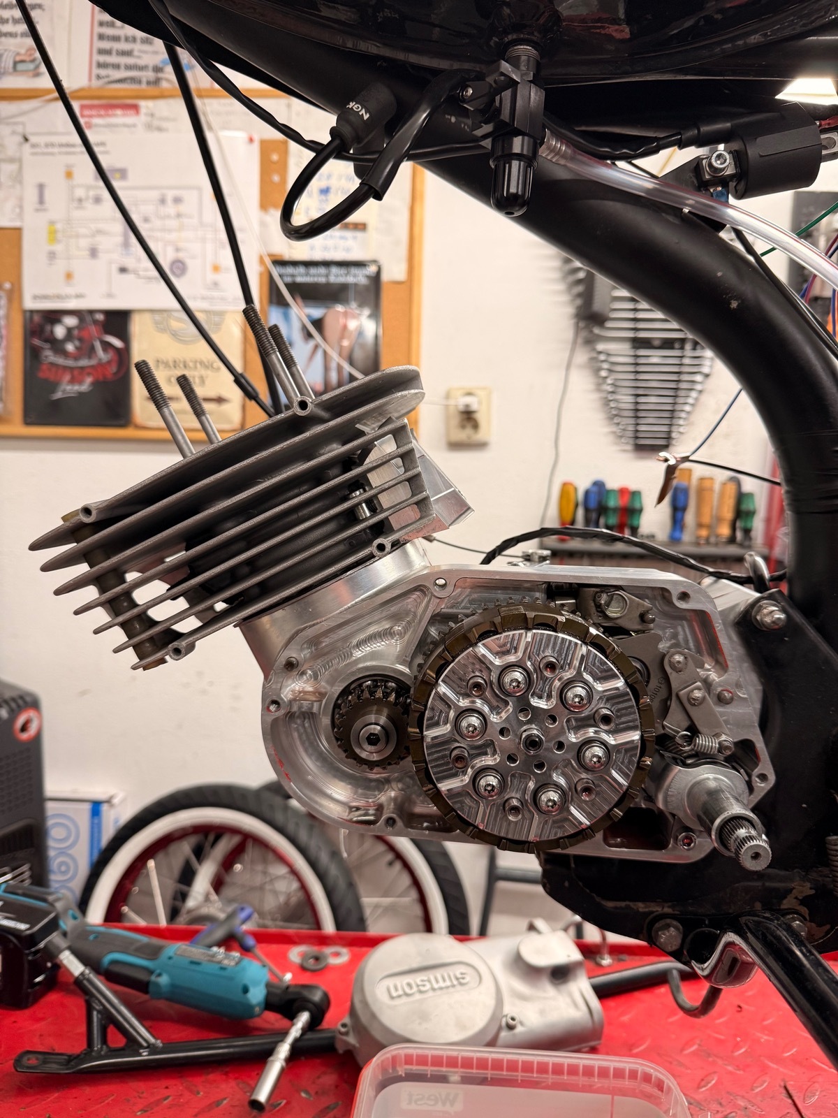

Servus Brigade,
mal eine Frage in die Runde, ob bereits jemand anderes das Phänomen festgestellt hat.
Wir waren gestern auf dem Prüfstand unterwegs und haben erschreckend viel Verlustleistung. Alles was den sekundären Antrieb betrifft können wir ausschließen. Kette ist schön im Durchhang, Radlagerung ist super, Bremse ist frei und wenn man das Rad händisch andreht, läuft es noch ewig nach.
Jedoch liegt die Vermutung nahe, dass es die K7 selbst ist, da sie durch ihren lange Mitnehmer und den dazu unveränderten Hebelarm nicht so weit abhebt das die Lamellen wirklich voll frei sind. Die Kupplung trennt war sauber, aber wir denken das sie dennoch bremst da die Lamellen immernoch zu nahe aneinander stehen und dadurch der Widerstand entsteht.
Hat das Schonmal jemand beobachtet und eine adäquate Lösung?
