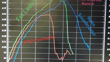

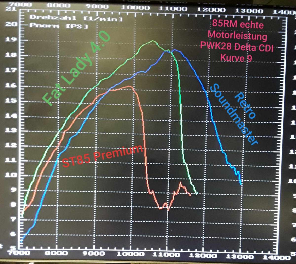

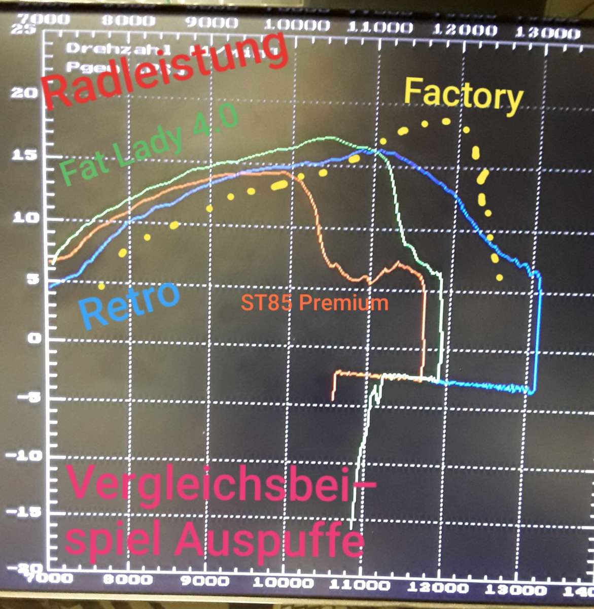

    Lade hier mal paar Kurven hoch die ich zu den Anlagen gefunden habe.
    Danach würde ich sagen sind die ungefähr so einzuordnen?!:
    JWFactory = ZT Rennauspuff 21
    Fat Lady = ZT Rennauspuff 24
    Jackmotors s60-85 = JW Retro?

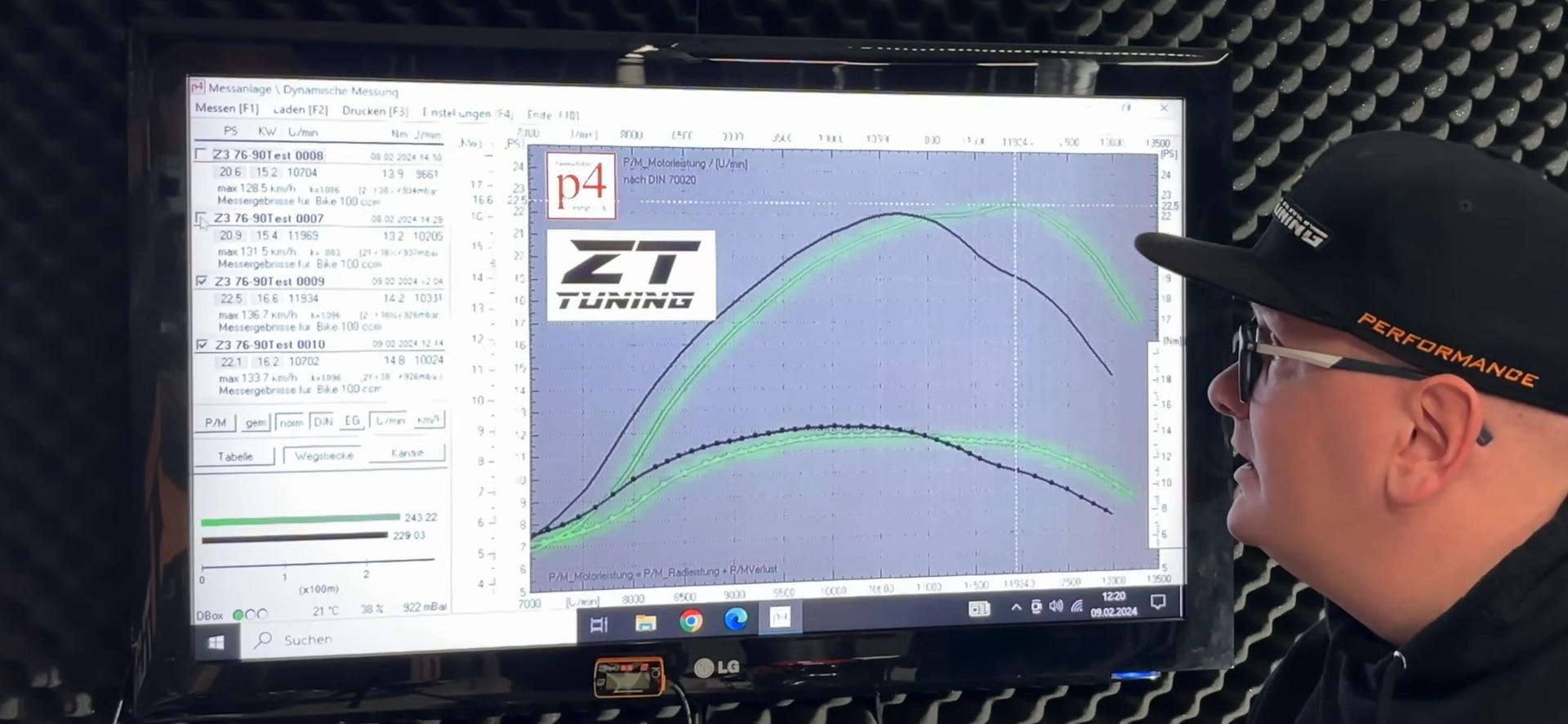

    Diagramm von ZT zeigt den Rennauspuff 2021 vs. 2024.
