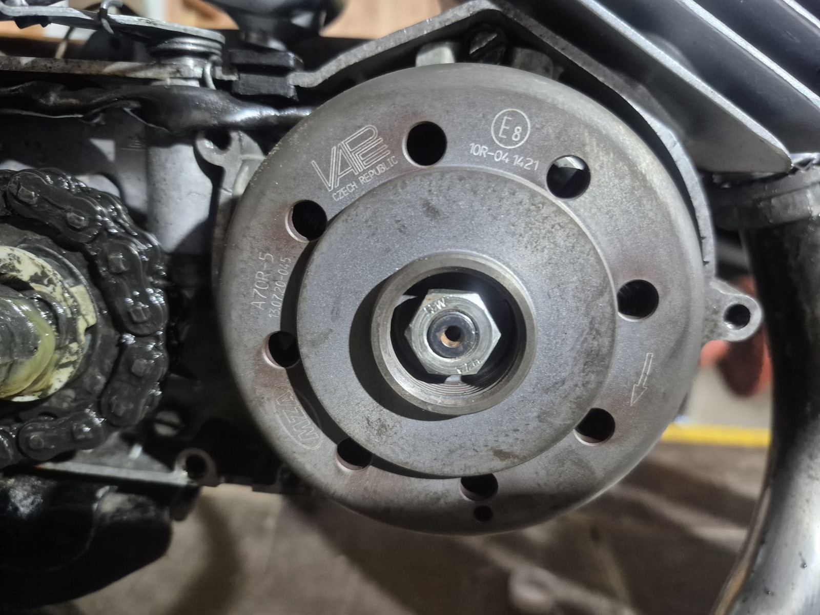

    Ein Kumpel hatte noch eine 72 Hauptdüse für mich, die ist da jetzt drin, das hatte aber immer noch keine Verbesserung gebracht. Dann sollte der Zündzeitpunkt noch einmal kontrolliert werden. Also OT ermittelt und dann 1,8 mm vor OT eingestellt. Als ich dann die Markierungen gesucht habe war ich verwundert, dass ich keine sehen konnte, die schaute nämlich nach unten. Sie war also an der ganz falschen Stelle. Also Polrad herunter. Da wurde dann das Problem ersichtlich. Der Keil vom Polrad war abgeschert, da habe ich absolut nicht mit gerechnet. Hier sieht man das hoffentlich:
    Ich denke, das wurde mit dem Schlagschrauber angezogen und da ist die abgeschert. Jetzt wurde das Polrad mittels Filterspannband festgehalten. Da sollte der neue Keil wohl heil geblieben sein.
    Mein Vater hat diesen aus einer Schraube nachgebaut und siehe da, sie springt an und nach einer kurzen Vergasereinstellung konnte auch schon die erste Probefahrt erfolgen. Die lief problemlos. Von der Grundplatte habe ich vergessen ein Bild zu machen, zwecks der Kompatibilität mit der Zündspule. Da sie aber nun läuft, würde ich das erstmal so belassen.

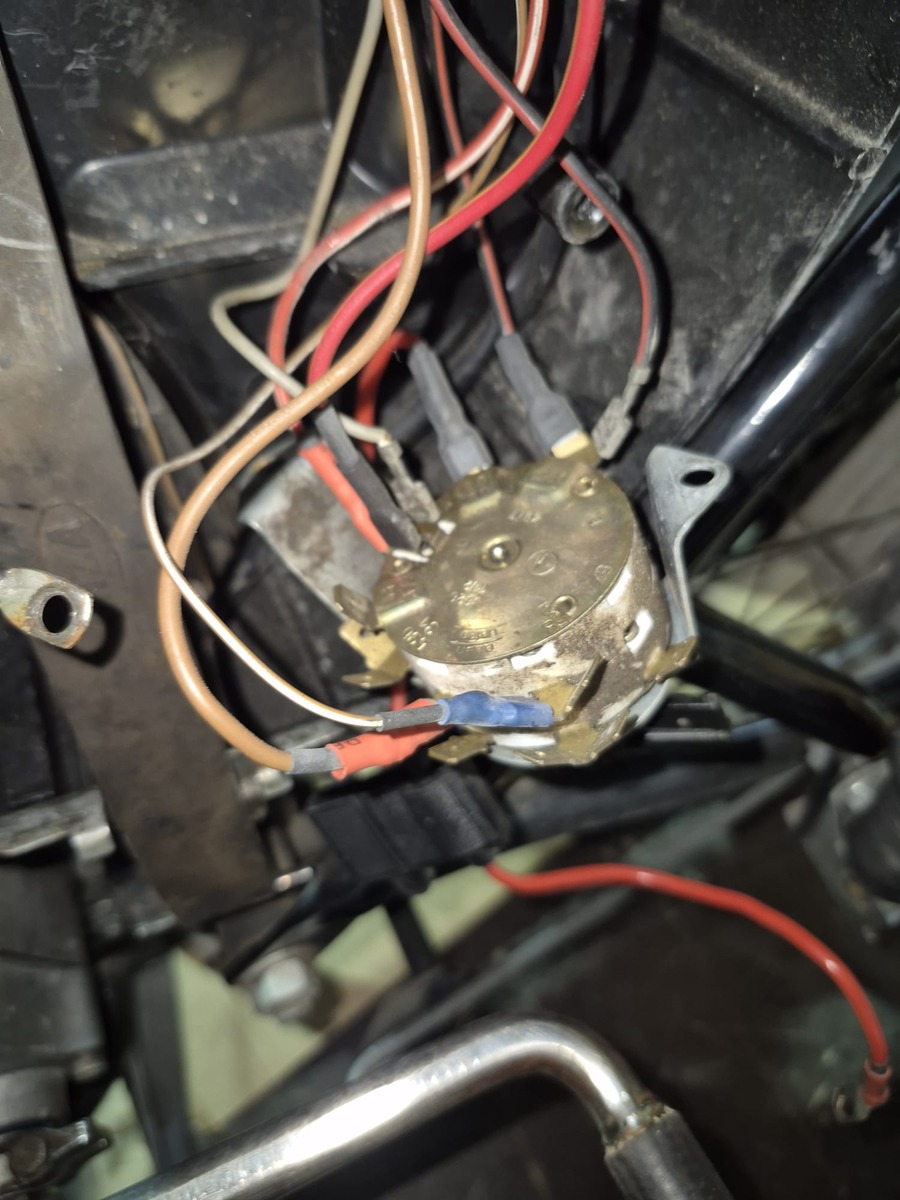

    -Kabelbaum --> der gehört revidiert, da die Kabel zur Beleuchtung mal geflickt wurden, aber die Kabel von der VAPE zum Zündmodul und zum Regler sind alle korrekt angeschlossen und ein Zündfunke ist auch vorhanden (Elektrodenabstand habe ich auch kontrolliert (0,4mm), also eigentlich kann es daran erstmal so nicht liegen

    Anbei noch ein paar Bilder, der Krümmer ist auch immer recht ölig, das kann ich noch nicht so recht einordnen...
