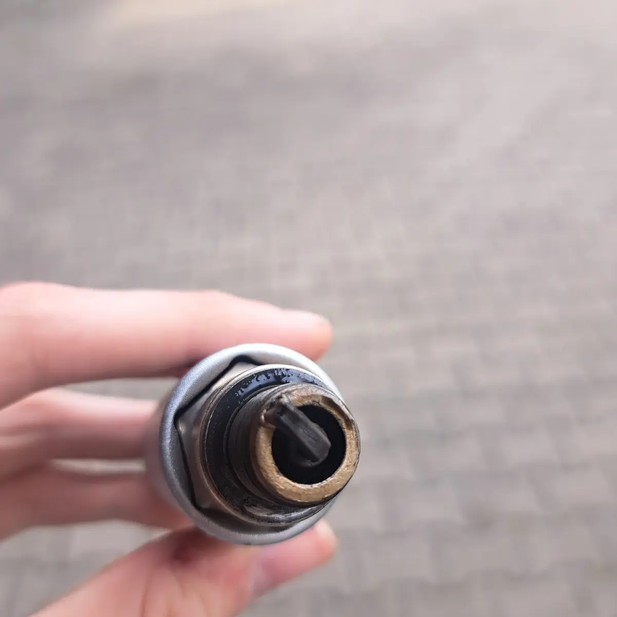

Ist perfekt gelaufen als der benziehnhan zu war und kerze ist schwarz der simmerring auf der kupplungsseite ist kaputt

Zündkerze war bevor ich die nadel eine kerbe höher gehängt habe kommplet nass und schwarz also viel zu fett ist auch nicht vom fleck gekommen. Sie raucht auch gut zu mager sollte sie nicht sein. Mit choke geht sie auch direkt aus und falschluft test fällt negarif aus wurde zylinder komplet eingesprüt auch anstaugstuzen sogar polard fas hintere wellendichtring.
Denke wie gesagt zündung verstellt sich.
Ja mein moped wird zuheiß, nach 1 km ungfähr schon der zylinder gut heiß. Er wurde auf niedriger drehzahl gefahren gas annahme im stand war perfekt. Das moped fährt eher träge und zieht nicht richtig fühlt sich zu fett an. Nadel wurde eine kerbe höher gehängt weil davor die zündkerze komplet schwarz war. So sieht sie jetzt aus. Denke es ost eine Zündungs sache.
