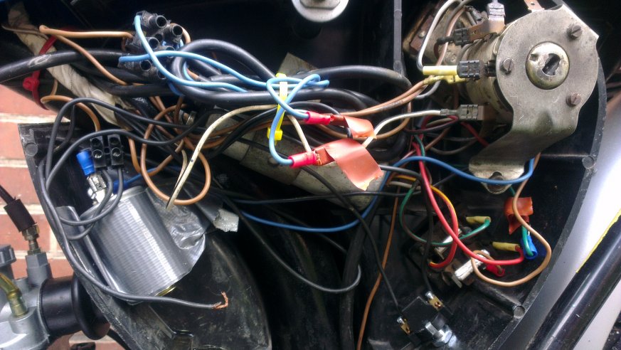

müsste wegen kabelbruch nen paar kabel austauschen, hab das nun erstmal provisorisch mit so nem dicken 2 adrigen kabel überbrückt.
aber kann ja net die lösung sein sich nen 2 adriges kabel zu kaufen, das denn auseinander zu plücken. also wo bekommt ihr eure her?
bräuchte vorschläge wie baumarkt oder elektroladen mit der bezeichnung oder dem durchschnitt des kabels
und nein ich wechsel den kabelbaum "noch" nicht aus
