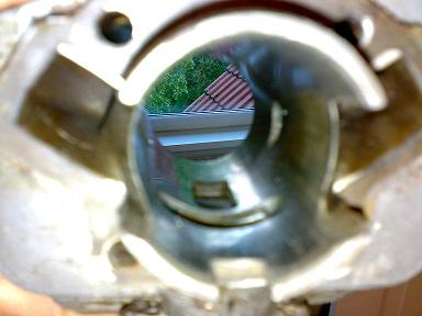

is nich das schönste aber man kann hoffentlich was erkennen..
Re: Simson Sperber zyli mit 3. überströmer und kolbenfenster??
so da wäre auch mal nen foto
wie darf ich mir das vorstellen. bin in der hinsicht der totale laie..
ca 8mm. ist nicht durchgehend. ich versuch mal nen bild davon einzustellen.
so hallo erstmal,
ich habe vor kurzem nen zylinder von nem sperber(sr4-3) bekommen, nur was mich etwas verwunderte war das " loch" im kolben :shock: ..und nach näherem hinschauen hab ich über dem Einlass eine vertiefung entdeckt die genau mit dem kolbenfenster übereinstimmt. und nun meine frage. ist dieser zylinder nen 3 kanal?? oder was soll das sein
auf jedenfall wurde der einlass breiter (ca.18mm) und die überströmer angepasst. grösserer auslass is auch vorhanden.. kolben maß 40,72. wer ein bild dazu braucht, soll mir bescheid sagen.
