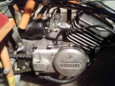

hier mal das bild von der anderen seite
Hallo leude
ich will mir in mein Duo ne 12V vape einbauen und da es 3 verschiedene sets gibt ( S50 51 und 70, SR50 und 80 und KR51) muss ich wissen das das für ein Motor ist den ich da drin habe, hab da leider nicht viel Ahnung von deshalb hab ich mal ein paar Bilder gemacht, vieleicht könnt ihr mir ja helfen. Worin liegt bei den verschiedenen sets eigentlich der Unterschied, müsste doch alles ziemlich gleich sein oder?
Welches der sets brauche ich denn für mein Duo?
Peter
