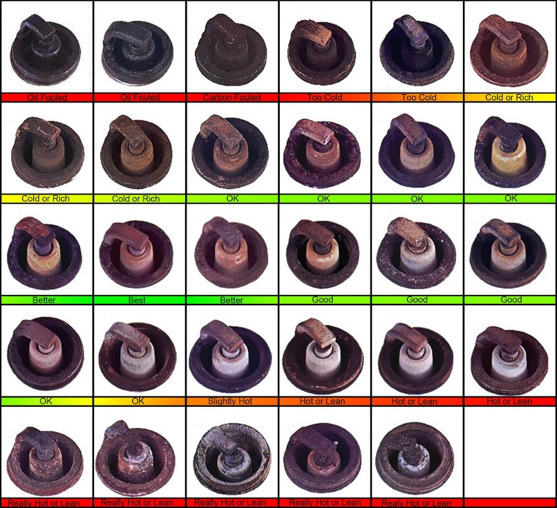

    Servus und guten Abend.
    Kurze Frage:
    Würdet ihr noch größer gehen oder an anderer Stelle etwas verändern?
    Weil für einen 50/4 Kanal finde ich die momentan verbaute Größe von einer 88er HD irgendwie ziemlich groß für das
    vorliegenede Kerzenbild.

    Nur kommt es mir halt etwas hell vor. Liegt aber bestimmt auch wieder im Auge des Betrachters.
    Ich mein, ich kann auch weiter auf 90 hoch gehen.
    Aber wenn ich in anderen Foren lese das Leute 105er bei 70ccm fahren kann das mit den 90 bei 50/4 eigentl. kaum sein oder?
    Will da jetzt keine große Genforschung drauß machen, interessiert mich einfach mal ;) und ich will meinen neu gschliffenen Zyilnder + überholten Motor (ca.2000km) nicht gleich eine mit geben.
    Dank euch und Grüße.

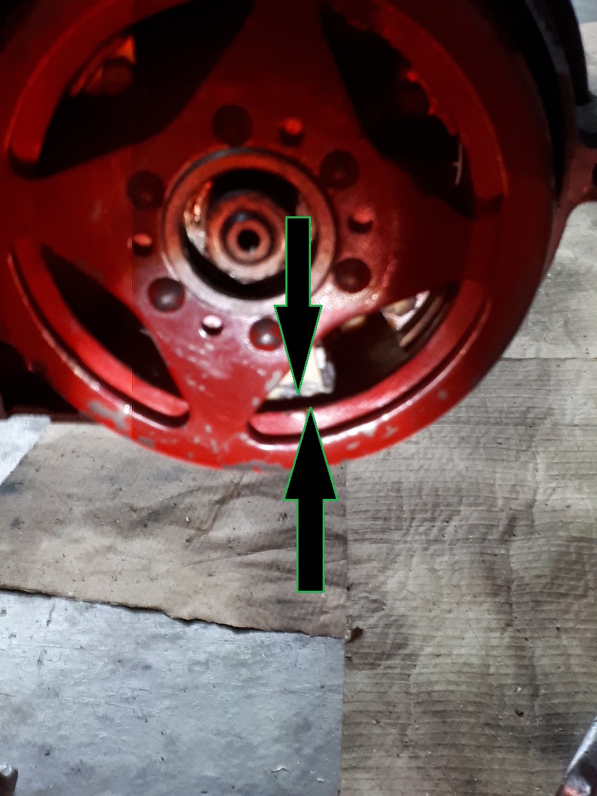

    Folgendes konnte ich letztens beim Kumpel beobachten und wollte nur mal wissen wo der Wurm war.

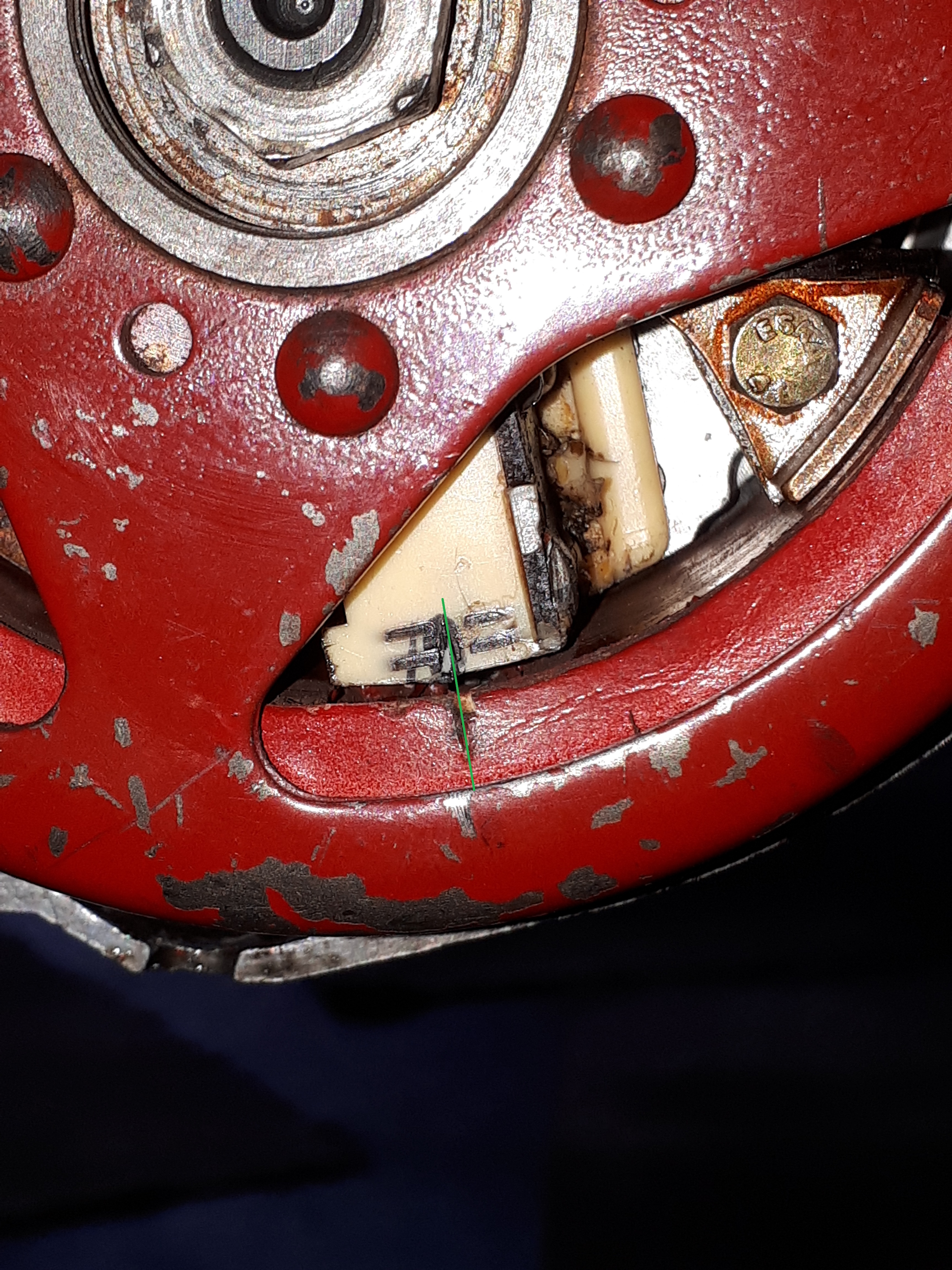

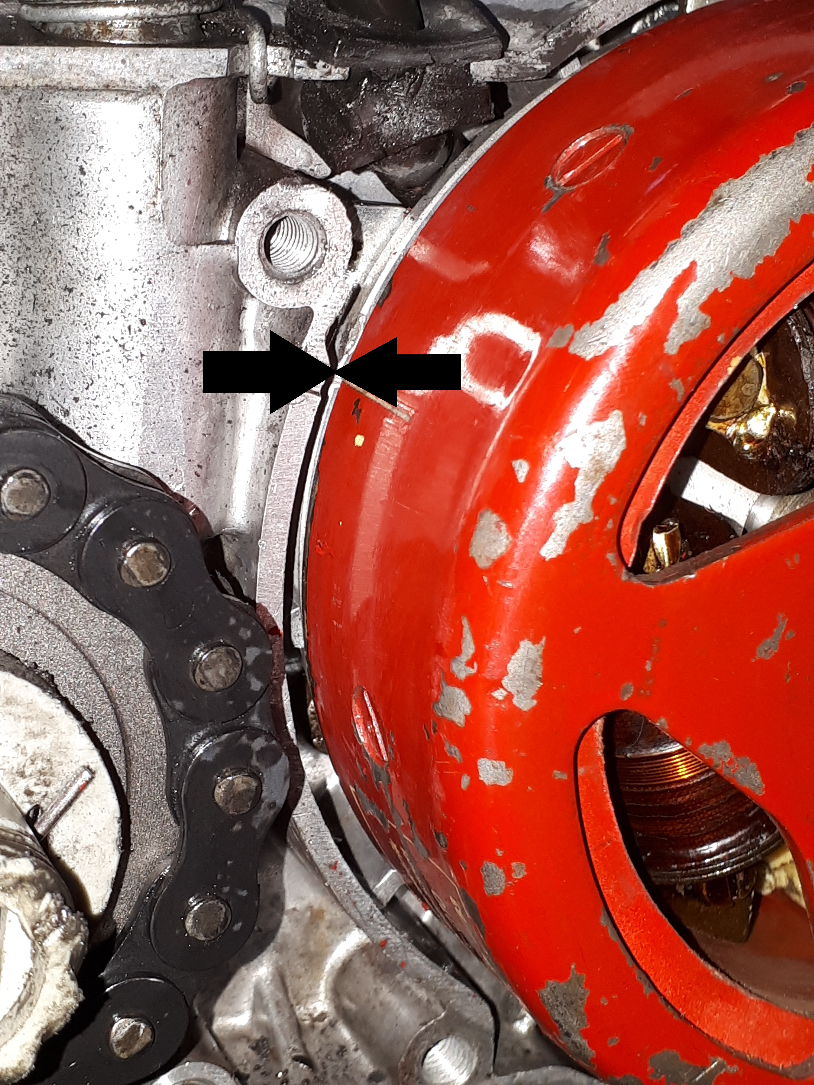

    Vape eingebaut, engestellt und abgeblitzt - wie immer halt.
    Beim Abblitzen hat die Markierung der GP nicht mit der vom Polrad übereingestimmt (ein paar mm Abweichung).
    So nun zum Verständnis:
    Dann die Grundplatte lockern und so lang drehen/abblitzen bis die Markierungen überein stehen (GP+Polrad)?
    Warum die doofe Frage, weil wir beim Vape einbau noch nie wirklich was verstellen mussten. Das passte immer auf anhieb.
    Denn das komische war....kaum haben wir die GP verdreht (also ein paar mm in die Richung vom Polradstrich), hat sich beim Abblitzen der gleiche
    Abstand erneut gezeigt. Es hat sich also nichts verändert. Egal wie weit wir gedreht haben.
    Und das fande ich halt komisch. Denn das einzigste was man an der Zündung ja verdrehen kann ist die Grundplatte. Das Polrad hat immer seine fixe Stelle durch die Scheibenfeder.
    Ist da irgendwo ein Denkfehler?

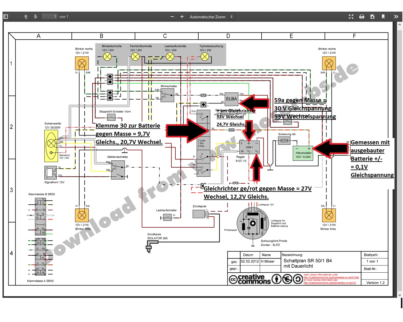

    Die Elba brauch gewisse Spannung von der Batterie um zu arbeiten, also um die Batterie Laden zu können.
    Bau die Batterie ein und Messe mal was an Klemme 49 Elba gegen Masse die Spannung (DC), da sollte mehr Volt anliegen, bei mittleren Motordrehzahlen, als die Batterie hat. Auch mal die Masseverbindung von der Elba überprüfen.
    Sollte an Klemme 49 nicht mehr als die Batteriespannung anliegen ist die Elba hin.
    Liegt korrekte Spannung an, aber nicht an Batterie + dann kann es dann nur auf den weg zur Batterie was sein, Kabel Zündschloss, Masse Batterie, Sicherung.
    Sooo...nun hab ich heute noch mal wild rum gemessen und meinen Kumpel gestern beauftragt seine Batterie zu laden.
    Nun kommt an der Klemme 49 12-13V rum an :thumbup: und an der Batterie gemessen steigt nun auch die Voltzahl beim betätigen des Gasdrehgriffs. Kann also sein das alles nur an der Batterie lag, die unter der "Arbeitsspannung" war.
    Bei der nächsten Ausfahrt soll er vorher seine Batterie laden, dann werden wir fahren und nach der Ausfahrt die Spannung an der Batterie messen.
    Und ich bin mir fast sicher das sie geladen wurde.
    Bis dahin schon mal vielen Dank für den super Tipp!
    Ja genau, das ist mir im Schaltplan ja auch aufgefallen.
    Hab beide Kabel von der Batterie mal verfolg - Nein, keine Sicherung verbaut.
    Die Batterie hat im ausgebauten zustand 10,.. V (Stand nun seit Wochen schon rum) und im eingebauten bei laufendem Motor 9,...
    Aber Danke schon mal für den Tipp mit der Klemme 49. Das werde ich auch noch checken.
    Ich gehe wie gesagt schon irgendwie fast davon aus das die ELBA einen weg hat.
    Nun kam ich endlich mal beim Kumpel dazu wild rum zu messen.
    Da ich nicht genau wusste wann etwas Gleichspannung oder Wechselspannung ist, hab ich einfach mal beide Werte aufgeschrieben.
    Von der LIMA kommt ja im normalfall Wechselspannung, wird dann zu Gleichspannung (Gleichrichter), da die Batterie ja mit Gleichspannung geladen wird.
    So ist dem doch oder?
    Da ich aber eben nicht wusste wann wie wo was genau umgewandelt wird....die beiden Zahlen. Nicht das sich jemand wundert.
    Von Elektrik halte ich nämlich im normalfall eins - ABSTAND.
    Falls man irgendwas auf dem Bild nicht lesen kann, oder es zu Verständnisproblemen kommt, fragt einfach nach.
    Evtl. erkennt jemand wo der Wurm liegt.
    Was mir auch aufgefallen ist, dass an der Batterie nirgends eine Sicherung zu finden ist :huh:
    An der Batterie habe ich nur den Wert aufgeschrieben im ausgebauten Zustand.
    Hätte ich sie drinnen hängen lassen und es würde kein Strom angekommen, messe ich ja nur die aktuelle Ladespannung der Batterie, richtig?

    Richtig ist die Spule hin, geht das Bremslicht auch nicht.
    Damit sollte an der ELBA auch Strom ankommen, mal zu Sicherheit messen an der ELBA Klemme 59a.
    Auch mal daran gedacht das die Batterie Masseseitig eine Sicherung hat ?

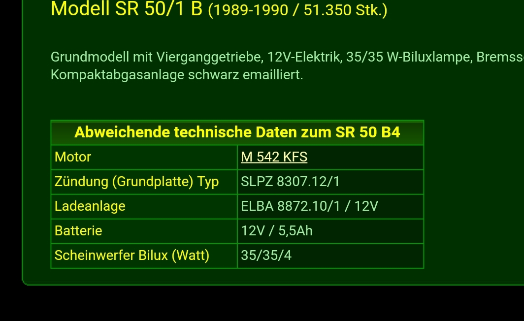

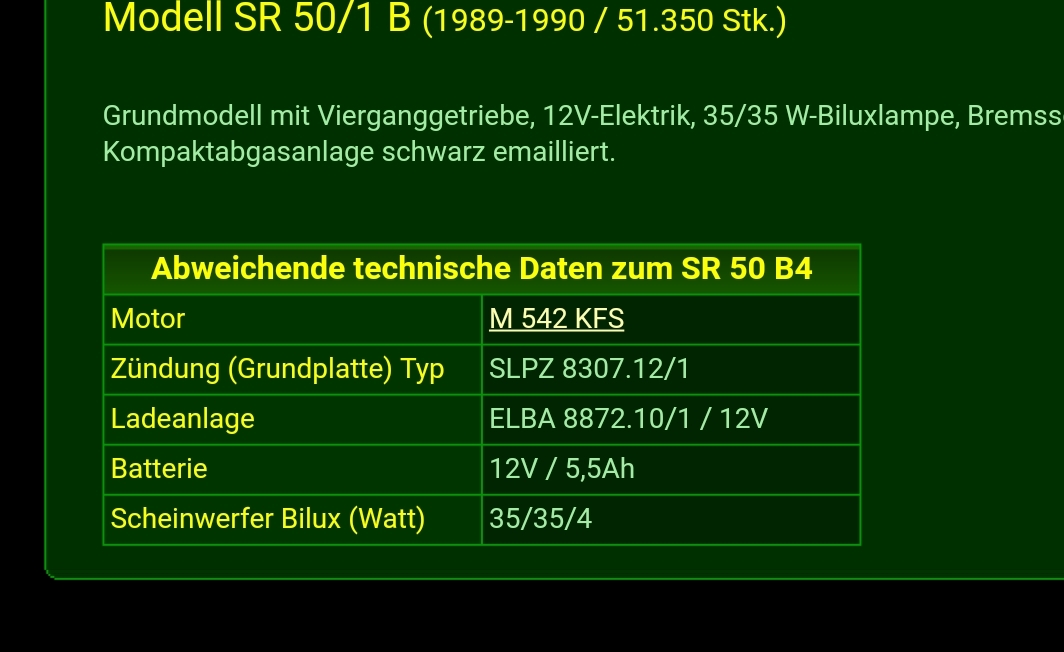

    Na das ist ja dann ein anderes Modell, eine SR 50/1B hat original 12V.
    Das kann mehreres sein, Lichtspule, Kabel, ELBA, Gleichrichter, das ist halt zu prüfen.

    SR50B4 ist eigentlich ein 6V Modelle ist die umgebaut auf 12V ?
    Dann check ich nochmal den Strom wenn der Motor nicht läuft - soweit hab ich bei der "schnell schnell" Aktion nicht gedacht.
    Denn wenn die mit dem gleich ist, was ich bei laufenden Motor messe, kann es ja "nur" die ELBA sein oder?
    Grad noch mal nachgefragt, laut Papieren ein SR50/1B. Das wäre ja die neue Bezeichnung für den B4.
    Und den 1B gab es ja mit 12V

    Lass den Baustein lieber in Ruhe die Teile gehen verdammt schnell kaputt, solange es funktioniert gibt es keinen Grund da was zu verstellen.
    Die Markierung am Gehäuse ist eigentlich irrelevant da sie im Werk auf die Original verbauten Bauteile eingeschlagen wurde. (Zündung, KW etc.)
    Am Steuerteil (CDI, Baustein, wie auch immer) schraub ich auch nichts rum. Das geht seit 11 Jahren ohne Mucken. *Klopf auf Holz*
    Markierung wurde von mir wie oben beschrieben natürlich neu gesetzt (logischerweiße mit ner Messuhr)
    Na dann sollte es ja so passen, da es sich im erhöhtem Standgas selbst auf die Markierung zurück stellt wo es hin gehört.

    Danach hab ich die Zündung nochmals eingestellt und mir ist folgendes aufgefallen. Evtl. kann mir das ja mal jemand erklären wo das Verständnisproblem liegt.
    Wenn ich die Zündung auf 1,8mm vor OT einstelle, dann liegen die Markierungen des Polrades + Gehäusemarkierung (hab eine eigene gemacht), sowie die Mitte von Geber und Polradbrücke übereinander. Bild 1 und 2.
    Wenn ich das ganze corpus delicti nun mit der Strobolampe abblitze, verschiebt sich die Polradmarkierung im Standgas unten am Geber nach rechts und liegt nicht mehr in der Mitte vom Geber. Bild 3
    Wenn ich nun 1/4 Gas gebe (kein Drehzahlmesser), dies halte und weiter blitze, schiebt sich diese (sichtbar) wieder auf den Geber zurück.
    Ist das der Grund warum man bei einer gewissen Umdrehungszahl pro Minute die Zündung abblitzt?

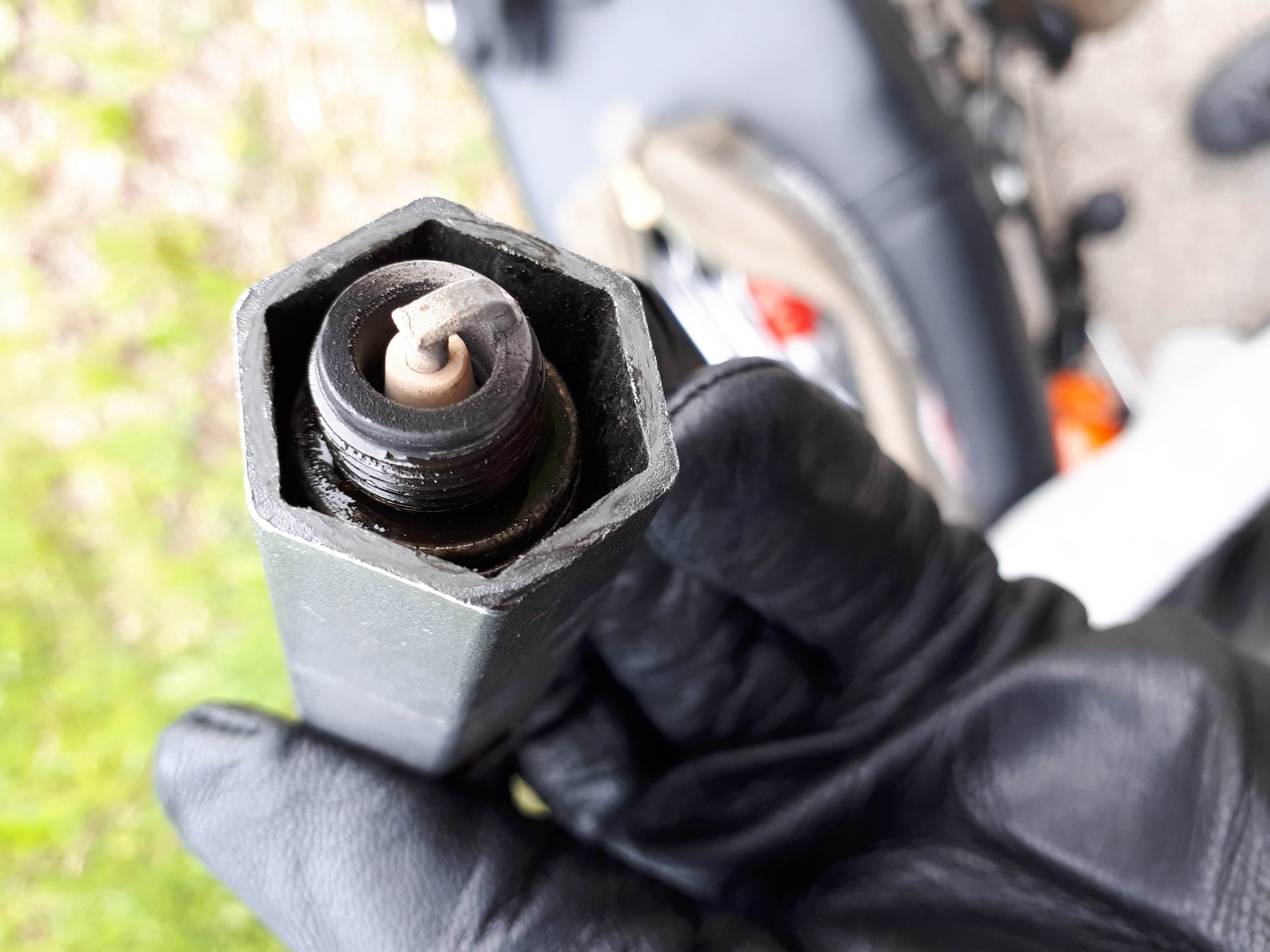

    Tach,
    hast du eine 2. dieser Kerze im neuen Zustand? Wenn ja, messe an der mal bitte an 3 unterschiedlichen Stellen die Dichtringstaerke mit einem Messschieber, bspw. 1,74mm. Dann das selbe an der mit der angeschmolzenen Masseelektrode. Und die Werte im Mittel dann mal bitte hier posten, danke.
    Kurz: Ich tippe auch auf DMT Racing's Mutmaßungen in Kombination mit zu geringem Anzugsmoment. Weil der Dichtring nicht sonderlich verformt ausschaut ;)
    VG, Ronny
    Servus Ronny.
    Problem trat bis jetzt nicht mehr auf. Auch das mit den Regenbogenfarben ist nun weg.
    Abhilfe hab ich mir folgendermaßen geschaffen.
    Erst eine kurze Vorgeschichte....letzten Sonntag eine kleine Ausfahrt gemacht, einen ziemlich langen Berg hoch gefahren und zack blieb die Hütte wieder stehen.
    Hab die Kerze raus gemacht und auch diese war wieder zusammengeschmolzen.
    Andere Kerze vor Ort rein, weiter gefahren.
    Nun bin ich nur noch behutsam gefahren und hab das Moped regelrecht dahin getragen.
    Daheim wieder die Kerze raus - Regenbogen....
    Ich hab nun den Filu Filter entfernt, auf original zurück gebaut und bin seit gestern von 80 auf ne 85HD hoch gegangen.
    Heute war ich 2 Stunden unterwegs und habe unterwegs immer mal wieder die Kerze gecheckt mit Erfolg das sie nun Braun wird und auch der Motor keine Kerzen mehr frisst.
    Vor der Regeneration ist mein 50/4 mit einer 74er HD zurecht gekommen. Warum der nun ne 85er braucht um nicht zu heiß zu werden ist mir ein Rätsel.
    Hauptsache es funktioniert.
