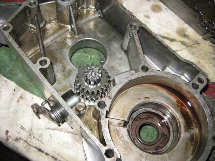

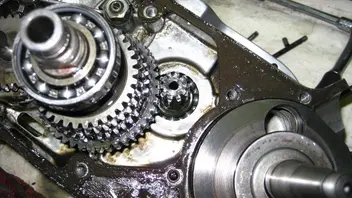

Motor ist schon wieder Fit und wird morgen wieder gehetzt
Nö nüscht verkeilt, habs mit dem 2. probiert heim zu donnern aber da warn mir die Geräusche dann zu laut:-D.
Hatte im ersten auf Schotter scharren lass dann den 2. und... krach krächts.
Zu allem übel war Kette auch noch locker und ist dauernd übers Ritzel gesprungern
.Naja paar neue Zahnräder ne Welle und Lager dann gehts wieder vorwärts.
Aber gut zu wissen das sowas nicht nur mir passiert^^. -

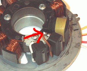

Welcher Schaltplan?
Normal ist da überall sichtbar das Masse vorhanden sein muss... -

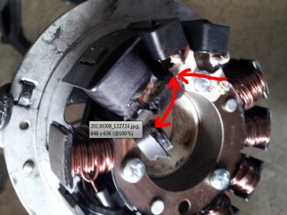

Jo... wegschmeißen würd ich die aber nicht.
Spule neu wickeln könnte evt. noch funktionieren sofern sich das Teil abmontieren lässt;). -
Ich denke das wird einfach durch das Plastikteil geführt und ist dann auf der anderen Seite mit dem Lötkontakt an Braun;-).
Braun ist Braun also Masse ich würds einfach probieren denn was von der Spule abgeht ist ja auch Braun gewesen.Bei der Spule scheint der Kupferlackdraht angekratzt zu sein, falls ja würd ich da sicherheitshalber bisl Klarlack draufmachen.
Und da wo das Braune angelötet ist, ist daneben ja noch nen Lötpunkt der scheint aber bei dir zu Braun Kontakt zu haben das sollte so nicht sein,
zumindest wenn er keinen Durchgang zur Grundplatte selbst hat. -
Kann es sein das es mit dem Braunen hier verbunden ist:
[ATTACH=CONFIG]7911[/ATTACH]
[ATTACH=CONFIG]7912[/ATTACH] -
Ach hab mich verlesen sorry, jo dann die Welle wechseln.
Das werden eher die Buchsen im Kupplungskorb sein, die kannst du wechseln 2x Bundbuchse Kuppungskorb Simson S51 SR50 KR51/2 , 4,15 €
Bevor sich die Welle abarbeitet geben eher die Buchsen nach weil die Welle gehärtet ist. -
