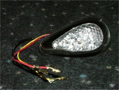

    Re: Duo led rücklicht eigenbau
    oha hab es so gar nicht mit zeichnen ^^
    das sind einfach immer vier leds in reihe und jede zweite led reihe ist standlicht , mit einem 100 ohm wiederstand davor !
    die bremslicht reihen haben nur einen 1 ohm wiederstand davor da die spannungslage der leds eigentlich außreichen würde !
    da die leds maximal 3,6 volt abkönnen das wären dann mal 4 fast genau 14,4volt :)
    die standlicht leds laufen so bei ca. 2,9 bis 3 volt
    werde mich mal an eine zeichnung wagen aber versprechen tu ich nix sieht bestimmt übel !
    die materialkosten belaufen sich bei den Leds pro rückleuchte auf ca. 10€ die wiederstände kosten ca. nen 1€ hatte sie noch da und das Gießharz hab ich mir nur von meinem chef ausgeliehen der weiß nur nix davon :)
