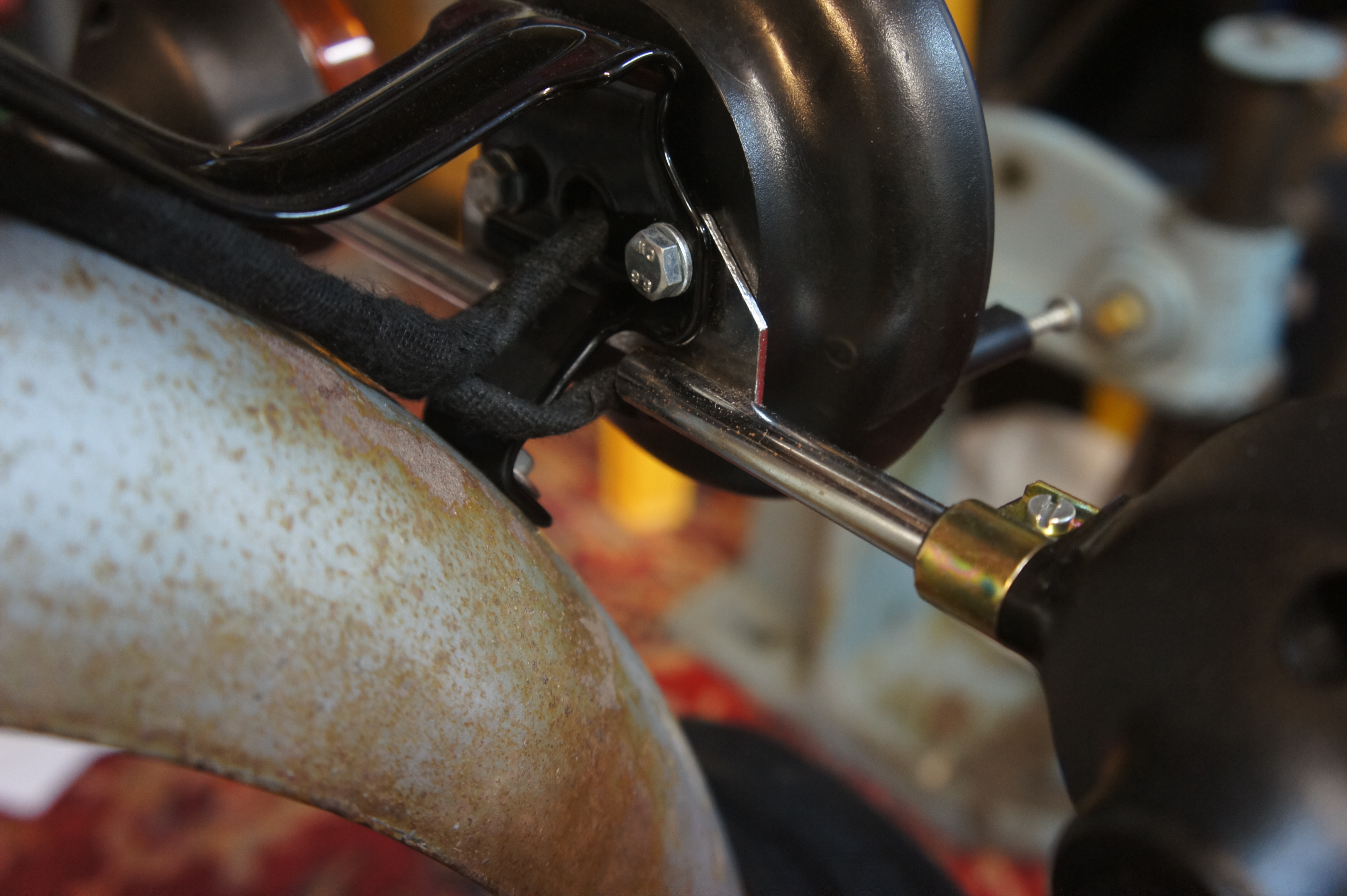

Erstmal noch ein kurzer bebildeter Nachtrag zu den geführten Kettenpanner und dem gefrästen Distanzstück. Zudem hab ich den ZAP Hebeln nicht widerstehen können. ![]()
