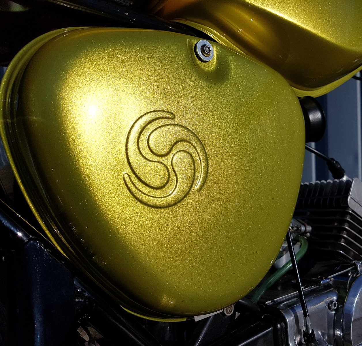

Is mir persönlich zu hell, aber ich kenne die Farbe, aufn Auto mega. Mein "Dragon Skin" vom Superb hat auch keiner aufm Moped. Mega Farbe.

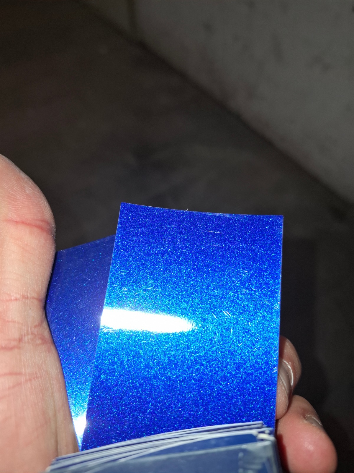

Ich liebe mein blaues Moped. Das grüne Lackset liegt gut verpackt aufn Dachboden. Ma sehen was ich irgendwann damit anstelle.
