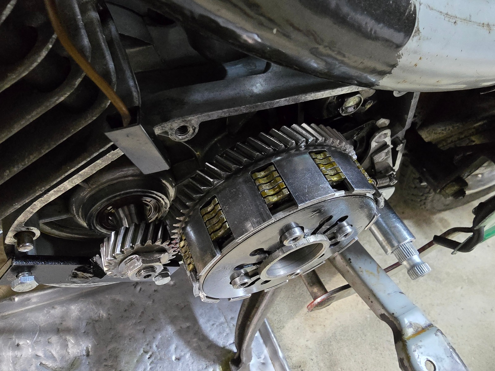

ThemaAustausch defekter Primärtrieb
Ich fahre einen GSO50 Motor mit 5 Gang / 2.kurzen Gang / 14:34 Übersetzung und den Standard S51 Primär.
Leider ist der DDR Primär mittlerweile am Ende und muss getauscht werden.Ich habe auch keinen guten DDR Ersatzprimär mehr da.
Da ich was qualitatives verbauen möchte kommt für mich z.B. ein Ronge Primär in Frage , allerdings gibt es ja die Primäre immer nur in 16:54 und 17:54.
Was wäre da besser geeignet um auf lange Zeit Ruhe zu haben und ggf. auch mal einen stärkeren Zylinder im…Airlift27. Juli 2025 um 11:53 -
Habe ich schon zweimal in der Hand gehabt wo die unten am Lager weggerissen war.
