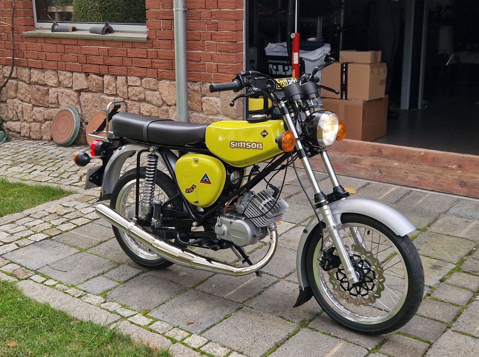

Genau vor dieser Frage des Erstellers stand ich auch, da reichlich Hubraum und 100km/h mit TÜV etc, und zur eigenen Sicherheit natürlich!
Es ist meiner Meinung nach das Gesamtkonzept. Dieses besteht aus:
1.) Endurostreben, welche die Durchbiegung des Rahmens durch Abstützung auf den Schwingenbolzen minimiert.
2.) Klemmgabelbrücke oben wie unten iVm Kegelrollenlagern, welche die Aufnahme der eingeleiteten Kräfte gewährleistet.
3.) Telegabel, welche bei mir die originale Marzocchi ist mit je 150ml und dem Öl LIQUI MOLY Motorbike Fork Öl 10W medium.
4.) Gabelstabilisator, um die Verwindung der Gabelholme zu minimieren.
5.) Bremsanlage mind mind. 240mm Scheibe, Stahlflex, mind 2K Zange und einer anständigen [Brembo] Pumpe (Kolbendurchmesser je nach Sattel) sowie hochwertigen Bremsbelägen.
Eine gute Bereifung zB Dunlop ScootSmart oder hochwertiger vorausgesetzt. Ebenso einen stabilen Lenker sowie dessen Aufnahme.
Dann kannst du auch mit einem Moped sicher zum stehen kommen.
