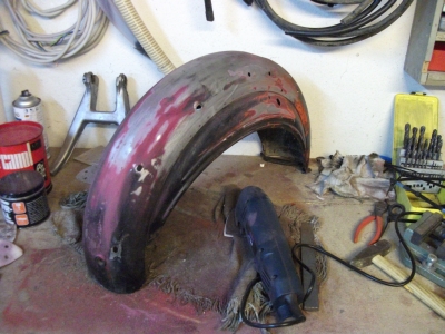

    Mühsam ernährt sich das Eichhörnchen....
    Drei Schichten Lack sind an den Teilen aber zum Glück hält nur eine...(ratet mal welche..).
    Um mir die Arbeit zu erleichtern habe ich heute im Bauhaus einen Deltaschleifer für 17Euro erstanden - es gibt satte fünf Jahre Garantie ;)
    Das Gerät funktioniert ganz gut, leider verbraucht man sehr viele Schleifpapierpads, welche ja nicht ganz billig sind.

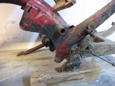

    Nun denn - ich habe entschieden. Ich werde nur den Rahmen strahlen lassen und mir für den Rest einen Dreiecksschleifer kaufen. Habe so ein Ding mal bei nem Freund getestet und man kann doch ziemlich effektiv damit arbeiten...

    Ich bin schwer am überlegen ob ich sämtliche Teile zum Sandstrahlen geben soll. Ist halt schon ein tierischer Aufwand alles von Hand zu schleifen. Hat mich bei der Schwalbe bestimmt Jahre meines Lebens gekostet...

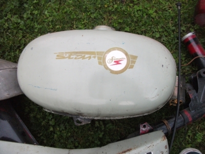

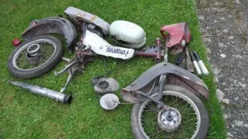

    Hallo, ich habe im letzten Jahr ne KR 51/1 neu aufgebaut und mir hat damals der Star auch gut gefallen. Jetzt bin ich durch Zufall an einen zerlegten in heftigem Zustand rangelatscht und hab den gleich mitgenommen....
    Soll dann im Laufe der des nächsten halben Jahres Schritt für Schritt neu gemacht werden - ganz langsam...
    Anbei mal ein paar Bilder, sagt ruhig was ihr dazu meint...
