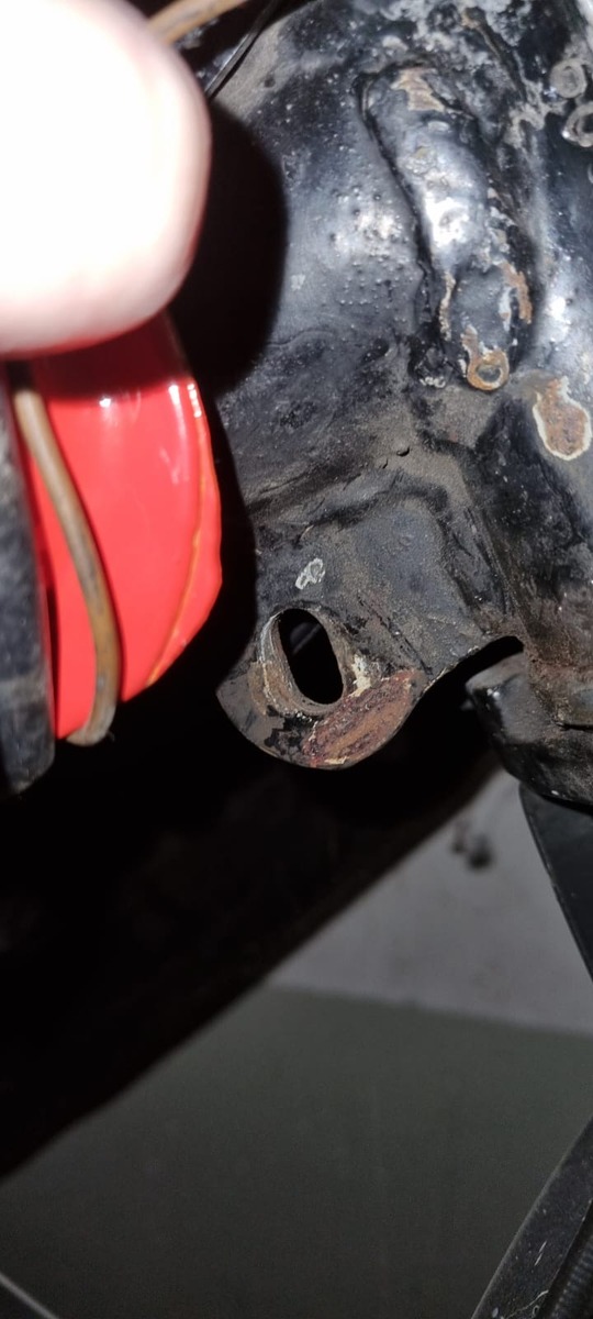

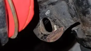

    Wenn ich es richtig verstehe, gibt es keinerlei harte Indizien, anhand derer man eine Enduro von den anderen S51-Modellen unterscheiden könnte?
    Hat jemand zufällig ein Bild einer originalen Schweißnaht für die entsprechende Lasche?

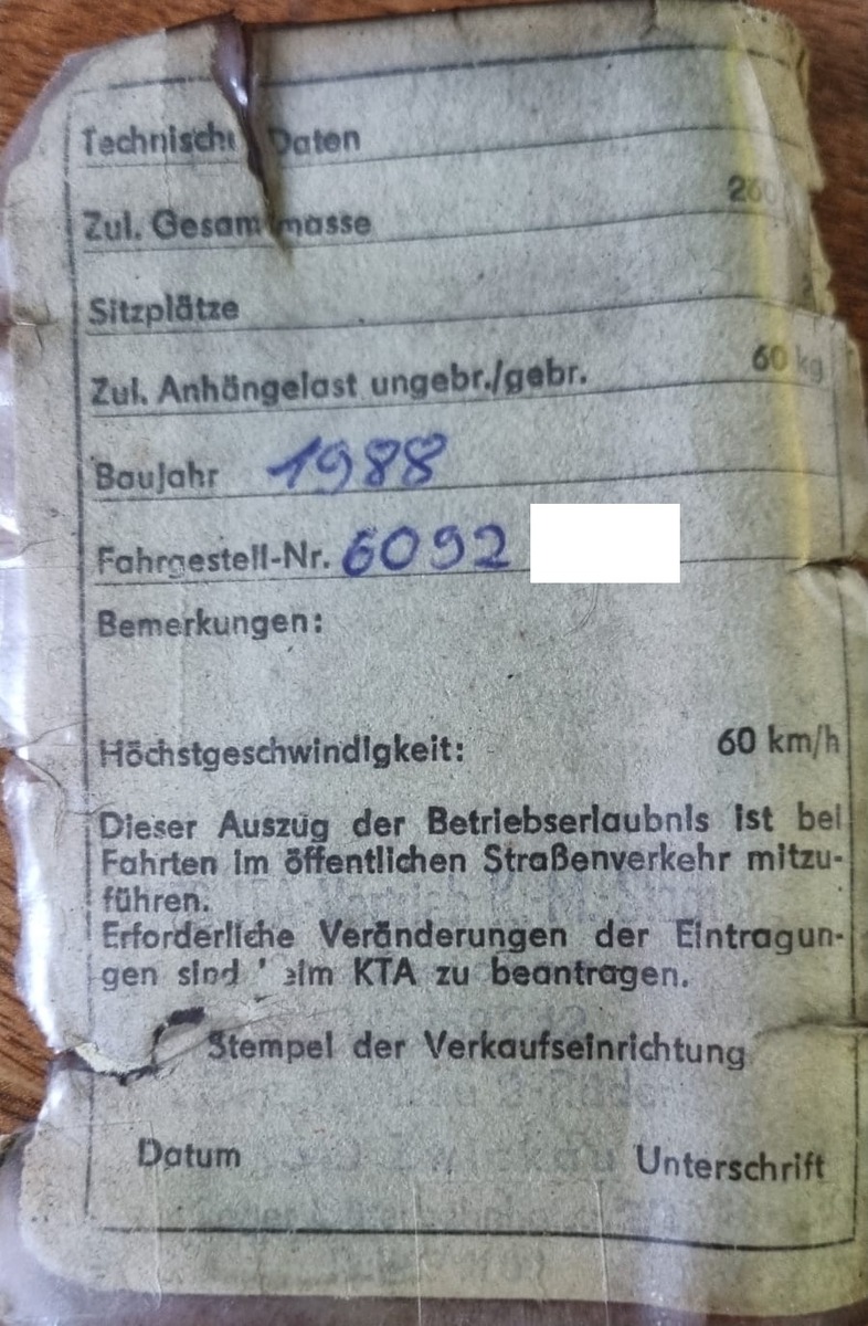

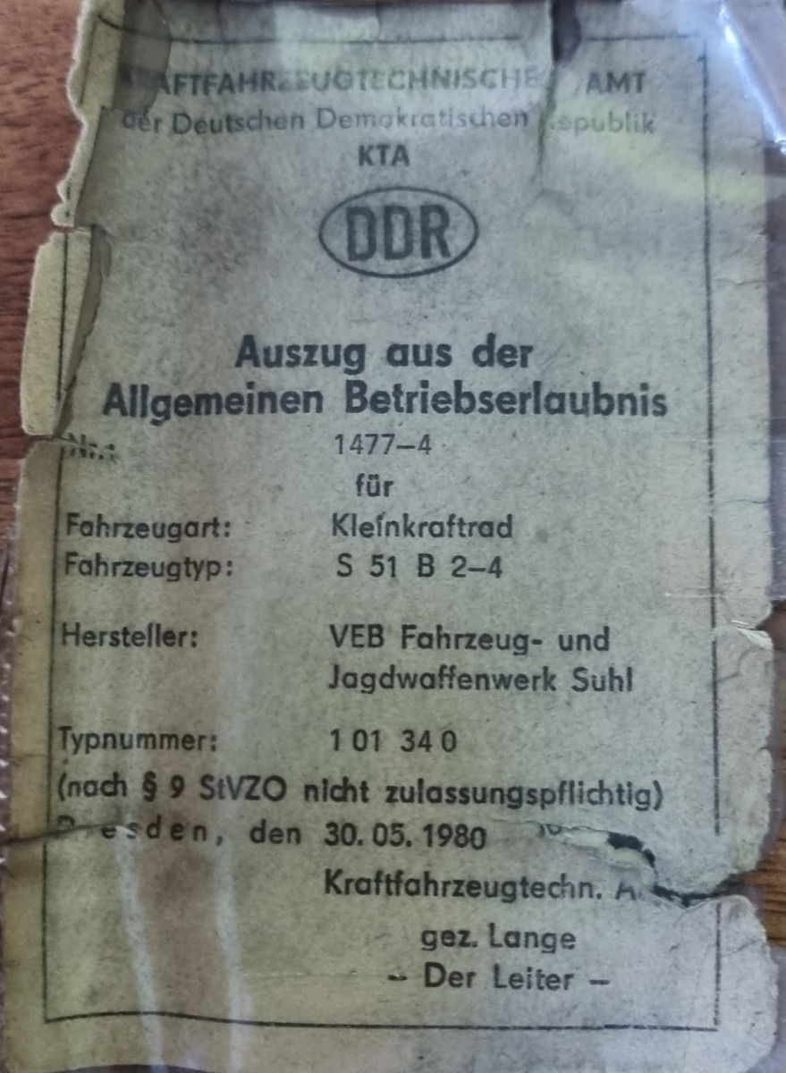

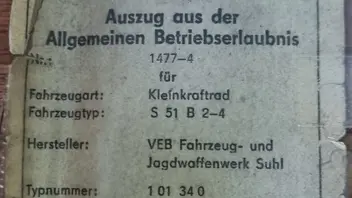

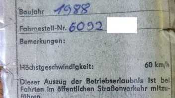

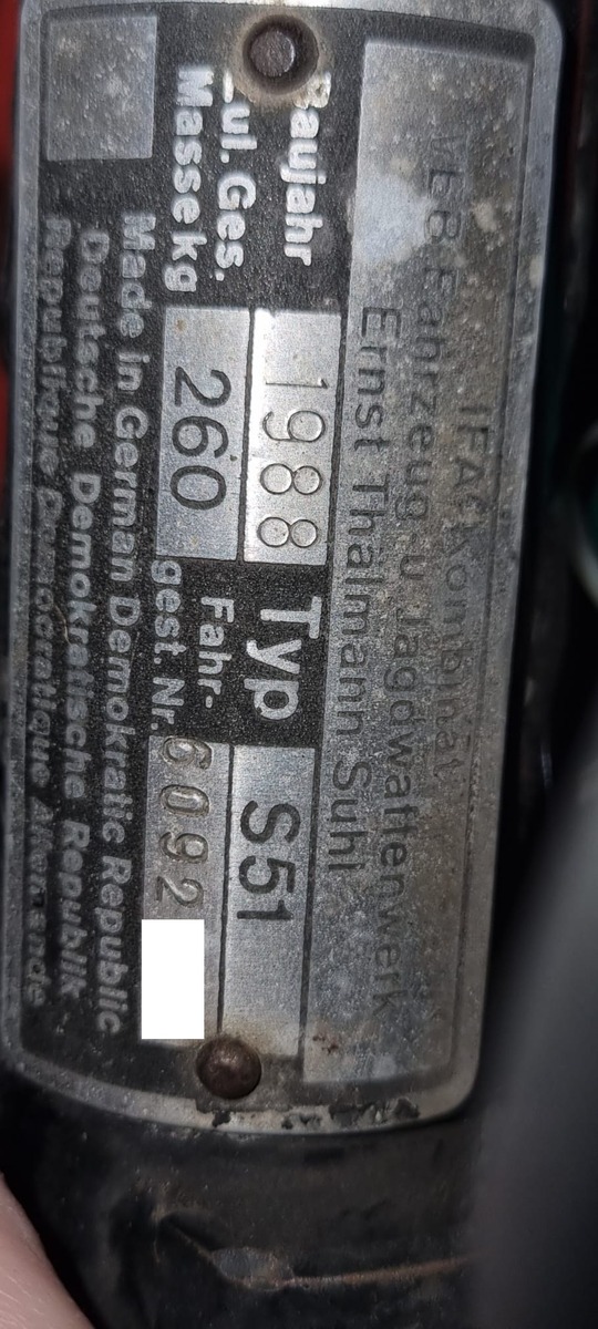

    Guten Abend!
    Ich hätte die Möglichkeit an eine S51 Baujahr 1988 zu kommen. Das Fahrzeug ist als Enduro aufgebaut und hat am Rahmen entsprechend die Laschen für die Unterzugstreben. Typenschild ist in den Jahrgängen ja nicht mehr aussagekräftig, da imho ab 1984(?) jede Variation der S51 dort als S51 dort geführt wurde. Typenschild sieht meiner Meinung nach echt aus. Orginalpapiere passen aber nach meinen bescheidenen Kenntnissen nicht zu einer Enduro. Die Lasche für die Unterzugstrebe sieht aber recht überzeugend aus und hat, nach dem was ich auf die schnelle finden konnte auch die richtige Form für das Baujahr.
    Jetzt gibt es meiner Meinung nach mindestens zwei Möglichkeiten.
    1. Es ist eine umgebaute S51 B 2-4
    Dann wäre die Lasche nachträglich dran gekommen und die Papiere könnten echt sein.
    2. Die Papiere sind nachträglich gekommen
    Das Moped ist 1988 tatsächlich als S51 Enduro vom Band gerollt und die Orginalpapiere sind irgendwann gegen unpassende "ausgetauscht" worden.
    Wie unterscheide ich die beiden Fälle am besten?

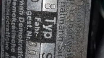

    Hallo zusammen,
    ich habe 2009 eine /2E mit originalen DDR-Papieren gekauft und eine paar Monate gefahren. Da ich das Fahrzeug restaurieren wollte, habe ich das Fahrzeug zerlegt, Rahmen und Blechkleid sandstrahlen und lackieren bzw. pulvern lassen. Leider bin ich bis jetzt nicht mehr dazu gekommen, dass Fahrzeug aufzubauen und, da ich zwischenzeitlich Vater geworden bin, werde ich die nächsten Jahre auch nicht mehr dazu kommen. Jetzt musste ich den Schuppen räumen, in dem ich die Teile untergestellt hatte, weswegen der Vogel bei mir jetzt im Keller steht. Sehr zum Leidwesen meiner Frau.
    Jetzt möchte ich den Rahmen und die Teile an jemanden weitergeben, der mehr Zeit mitbringt. Beim Umzug von Schuppen in den Keller sind mit zwei Dinge aufgefallen.
    1. Manche Teile setzten schon wieder Rost an.
    2. Das originale Typenschild, das ich zum Pulvern abgenommen hatte, ist abhanden gekommen.
    Jetzt stellen sich mir zwei Fragen, auf die Google keine zufriedenstellende Antwort liefern konnte.
    1. Wie hoch wäre ein realistischer Preisabschlag für einen Rahmen mit DDR-Papieren ohne Typenschild? Die Papiere sind ausnahmsweise tatsächlich echt. Zusätzlich habe ich einen Kaufvertrag mit dem damaligen Verkäufer, aus dem die FIN hervorgeht.
    2. Wie bekomme ich legal wieder ein Typenschild auf dem Rahmen, ohne das Fahrzeug wieder zusammenbauen zu müssen?
