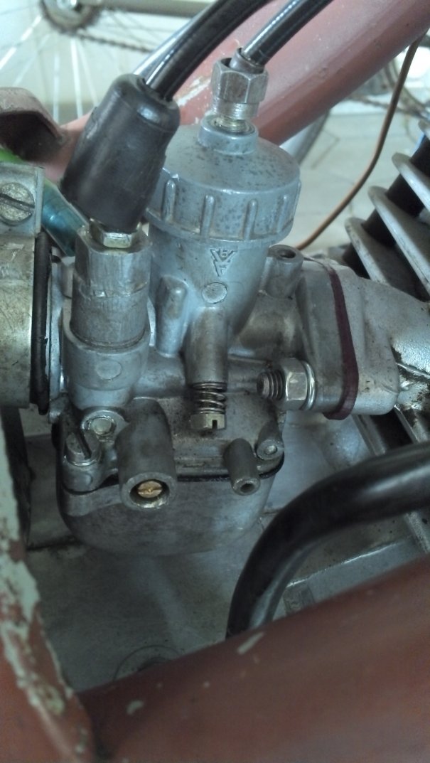

wenn meine Simson Schwalbe Kr 51/2 steht und ich Vollgas gebe braucht Sie ca. 3-5 Sekunden bis Sie auf Touren ist, außer wenn ich beim Vergaser (Schraube 1, siehe Bild, ganz rein drehe), dann zieht Sie sofort, aber dann habe ich absout kein Standgas.
Kennt jemand das Problem und weiß was ich zu tun habe?
Wenn ich bei Schraube 2 drehe passiert als ob gar nichts...
Die Leerluftschraube (Schraube 3) ist komplett raus gedreht worden und dann 3 Umdrehungen rein. Ich hoffe das passt so, jetzt sieht die Zündkerze zumindest gut aus, davor war Sie immer schwarz und es qualmt auch nicht mehr..?
Kennt jemand das problem und weiß wie ich die letzten Einstellungen am Vergaser vornehme...

Vergaser gereinigt, aber läuft nicht 100% !
nachdem ich den Vergaser gereinigt habe und eine neue Zündkerze eingebaut habe, läuft Sie jetzt wieder fast wie vorher....
Sie fährt die gleiche Höchstgeschwindigkeit wie vorher (also gut), aber wenn sie steht und ich Vollgas gebe braucht Sie ca. 3-5 Sekunden bis Sie auf Touren ist??
Kennt jemand das Problem??
Achso das Bild von meinem Vergaser, vielleicht kann mir jemand sagen, ob das soweit passt. Die Leerluftschraube ist komplett raus gedreht worden und dann 3 Umdrehungen rein. Ich hoffe das passt so, jetzt sieht die Zündkerze zumindest gut aus, davor war Sie immer schwarz und es qualmt auch nicht mehr..?
Achso ich habe die SImson seit einem Jahr und ich habe noch nie das Getriebeöl gewechselt, sollte ich das mal machen?
Ich hoffe auf Hilfe:)
