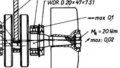

Re: Simson S51 Halbmond auf der Kurbelwelle geht immer kappu
Moin,
die 20Nm sind schon richtig! Mehr darf es laut Werksangabe (original Reparaturanleitung) nicht sein:[attachment=0:1wf6ns8w]Anzugsdrehmoment.jpg[/attachment:1wf6ns8w]

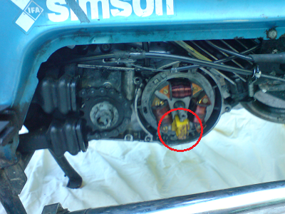

Re: S51 ging einfach aus... springt nichtmehr an
Moin,
bei der E-Zündung gibt es zum einen den Geber (gelber Baustein auf dem Foto) der anhand der Pollücke im Polrad den Zundimpuls gibt. Als zweites gibt es das Steuerteil das anhand des Zündimplus vom Geber die Spannung aus den Zündspule zur ZK auslöst oder bei abgeschalteter Schlüsselstellung die Zündung gegen Masse kurzschließt. An dem Steuerteil gibt es eine kleien Schraube in der Mitte, der die Einsatzdrezahl (min und max gleichzeitg) steuert.
Es kann also der Geber kauptt sein, dadurch wird kein Zündimplus mehr erzeugt, oder das Steuerteil, so dass der Zündfunke nicht mehr kommt. Oder auch (aber selten bei E) die Zündspule ist defekt. Es kann auch die Spule auf der Grundplatte sein, die keine Spannung mehr zum Aufladen der Zündspule erzeugt.
Es könnte aber auch nur der ZK-Stecker, das Zündkabel von der Zündspule zum ZK-Stecker oder die ZK selber sein.
Oder viel einfacher, irgendwo ist schlechter Kontakt bei den ganzen Kabeln die dazu gehören.
Bei einer U-Zündung kenne ich micht nicht aus.
Also erstmal rausfinden welche Zündung du hast, und vielleicht auch noch, ob das Polrad vielleicht lose ist. (Dann geht auch nix meh, egal welche Zündung).
Grüße
Moin, Moin,
da ich gerade neulich Fotos mit dem Handy gemacht habe, hier dein Bild vom Baustein unter dem Polrad.
[attachment=0:2e1n50tb]E-Baustein.png[/attachment:2e1n50tb]
Grüße
