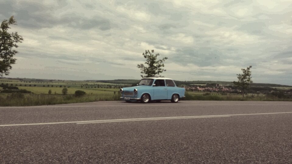

Oh - das erscheint mir tatsächlich etwas hoch. Also ich komme mit guten 10-12Liter pro 100km hin muss ich sagen - und da dreht er ja durch die kurze Übersetzung und die kleinen Räder ziemlich hoch.

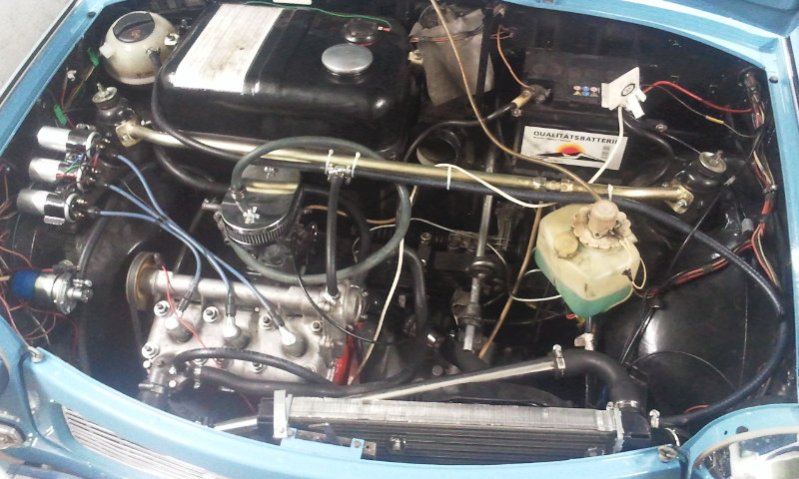

Mehr Leistung wird wohl diesen Winter einzug halten. Ich hoffe so auf 40+ PS. Mal gucken...
....Geschafft
...eine Saison und rund 5000km später und es hält *aufholzklopft*Soll laut Serie 50PS und 98Nm haben. Ist ein 992ccm Wartburgblock mit originalem Getriebe vom Trabi.
Aufm Prüfstand war ich nicht - ist für mich vollkommen ausreichend (... ich glaub ich komm auch gar nicht drauf auf die Rollen). Obs nun paar mehr oder weniger PS sind
Zu Deinen Fragen +Mopped+:
- Tieferlegung bekommst du mit Dekragutachten Problemlos eingetragen. Zumindest an der Vorderachse. Blattfedern mit einem solchen Gutachten bekommst du bei Project601.de
Hinterachse gibt es meist nur mit Teilegutachten...das reicht den Meisten Tüvvern nicht. Aber bei mir ist ne gaaaanz alte Blattfeder drin
Die ist so schon gesetzt, dass er so dasteht wie er dasteht
- Shops sind: Project601.de, Trabiteile.de, Trabantwelt.de
- Steuern 96€ von April bis Oktober und Versicherung ähnlich (Haftpflicht - je nachdem bei wie viel % du stehst)
- Ersatzteilversorgung ist eigentlich gut gegeben. Es gibt zwar weniger Neuteile wie bei AKF z.B., aber wenn mal was kaputt geht bekommt man irgendwo immer Ersatz! Wenns jetzt nichtz grad delikate DeLuxeteile wie z.B. Chromstoßstangen sind.
