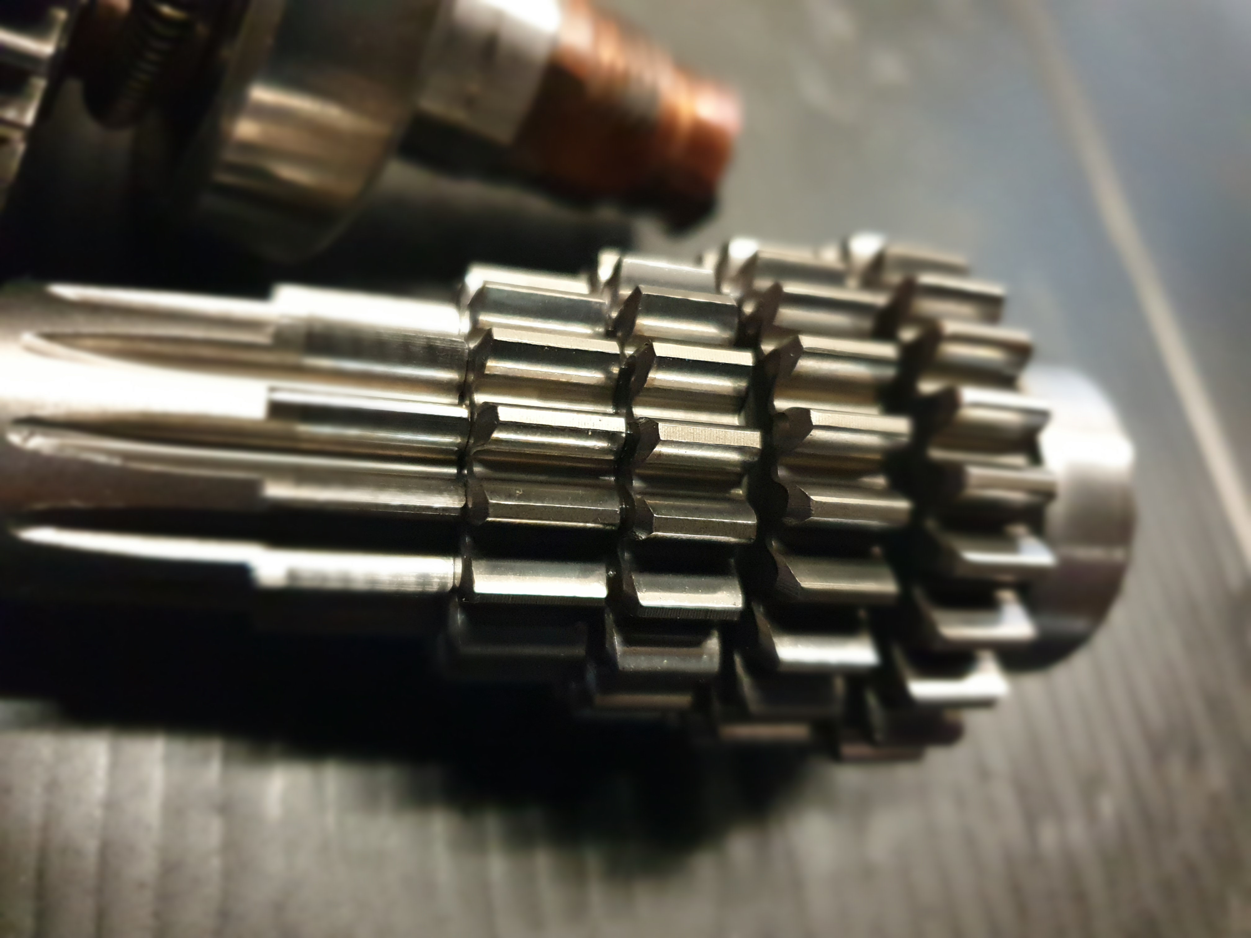

Hier die Wellen. Sehen für mich 1A aus. Nix an Verschleiß zu messen mit meinen Mitteln.
Ob das Getriebe auch im Crossbereich hält kann ich nicht sagen. Ich meinte lediglich einen Offraod Bereich bei einer supermoto Strecke! Da wird dann auch mal bspw. In der Klokurve auf dem harri vom 5gang in den 2. Leicht schleifend geprügelt. Das heißt also es wurde defintiv nicht geschont.....Der erste Gang sieht für mich wie gesagt jetzt langsam hin aus.
Also nochmal... Top Getriebe!
Da ich den Thread nicht finde
.... hier mal ein Getriebe von ZT-Tuning. 2016 erworben und wurde ausschließlich auf dem Harzring bewegt und das 25,3 Betriebsstunden. Bis auf den ersten Gang der mir jetzt äußerlich zu ermüden scheint sieht das Getriebe immer noch aus wie am ersten Tag.
Wer also eine gute Alternative für das ronge Getriebe sucht bei halbwegs starken Motoren( fahre einen 80ccm Motor) und auch nicht im offroad Bereich das Gas zu machen will kann hier beruhigt zugreifen.Muss ja auch mal gesagt werden, ansonsten gibts ja immer nur Haue für ZT-Tuning.
