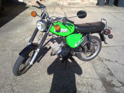

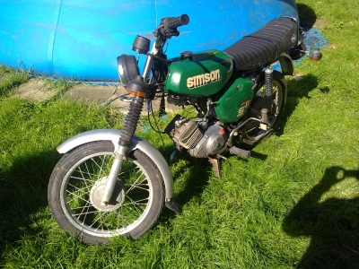

    Re: Meine Simson S51B
    Die Simson auf Bild 2. hat 190€ gekostet... Habe sie aber als nicht Fahrbereit gekauft...
    Tank war auch verrostet...
    Und die helle Simson ist aber Original Lack... und es hatte die Sonne geschienen... Deswegen so Hell...
    Mfg
    Soo Hier mal ein Kleines Update meiner Simson... In der Zwischenzeit habe ich ein paar Rahmenteile und Schutzbleche in Schwarz Lackiert...
    Bisher hatte ich keine Probleme mit der Simme...
    Und auf dem 2. Bild ist meine Neuerworbene Simson S51 zu sehen...Habe sie gekauft als nicht Fahrbereit... Tank entrostet ein Paar neue Kleinteile und sie Läuft jetzt....

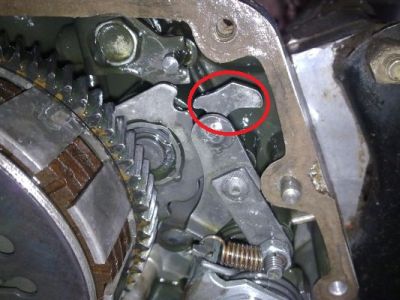

    Re: Hochschalten der Gänge geht schlecht
    Sooo ich habe jetzt den Ganzen früh nach dem Fehler gesucht... Nachmal das Öl abgelassen um den Ganzen mechanismus mal zu Beobachten....
    Habe mal ein Bild gemacht...
    Der Hacken ( Rote Markierung ) Rastet nicht wieder von alleine ein... Muss also während der Fahrt immer leicht nach unten Drücken -.-
    Ist vielleicht irgend eine Feder gebrochen??? Bitte um Hilfe bin am Verzweifeln -.-
    Mfg
    Also ich habe jetzt nochmal alles Versucht... Die Mutter hin und her gedreht...
    Wurde nicht besser...
    Beim Runterschalten schnapt der schalthebel wieder hoch... Aber bei Hochschalten bleibt er oben und schnapt nicht wieder runter...
    Der Vorbesitzer erwähnte das er schonmal die Schaltklaue wechseln musste... Kann es sein, dass er irgend eine Feder vergessen hat rein zu hängen???
    Es kann nur ein Mechanischer defekt sein... Ansich das Hoch- und Runterschalten geht...
    Mfg
