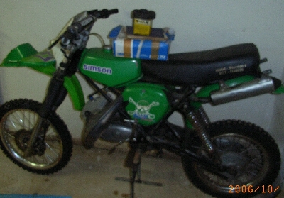

    Die Lampenmaske ist 'ne Acerbis Elba1, genau wie an der Werks-GS80 WKH! Deshalb is die dran.
    [attachment=0:27c31vs8]R0010282.jpg[/attachment:27c31vs8]
    Das Gerät ist von meinem Bruder aus dem Jahr 1996. Tank gekürzt, dt80-Gabel, Skoda-Stoßdämpfer, MZ-Hinterrad (mit Kettenkasten und -schläuchen), Motor 70ccm mit Sachs-Zylinder, 4-Gang Unterbau vom Sperber (hat den langen 1.Gang & 5-Gang Getriebe war kaum zu bekommen), Auspuff ist berechnet und so angepasst, dass er nicht im Weg is (find ich nämlich wirklich wichtig)
    Früher war mein Bruder damit in der DJFM unterwegs.
    Danke für Kritik und Lob, mehr davon bitte :rockz:

    Ja mit Seriensimson hat es wahrlich nicht mehr viel zu tun, aber man erkennt, dass es Simson ist. Die Werks-GS 80 hatte mit den Serienfahrzeugen auch nichts mehr zu tun... Ich hatte die Faxen dicke und hab halt was wirklich stabiles gebaut, was aus ner Serie nur schwer zu verwirklichen ist, wenn es nicht furchtbar aussehen soll.
    Und nehmt's mir nich übel, aber manches, was hier so vorgestellt wird sieht einfach obersch... aus und ist so gut wie garnicht durchdacht! :sorry:

    Hauptrahmen (außer dem Steuerkopf), Luftfilterkasten, Motor und Auspuff sind noch Simson...aber was will man machen - soll ja halten. Ich fahr nich mehr aktiv, nachdem ich 2006 nen Unfall hatte. Das Moped steht in der Garage und wird zumindest beim Rennen in Ruhla von nem Kumpel bewegt. Nächstes Jahr dann auch bei den 12h in Gumpelstadt (Moorgrund).
    Das 5-Gang-Getriebe ist übrigens original aus Suhl und hat den langen 1. Gang :rockz:
