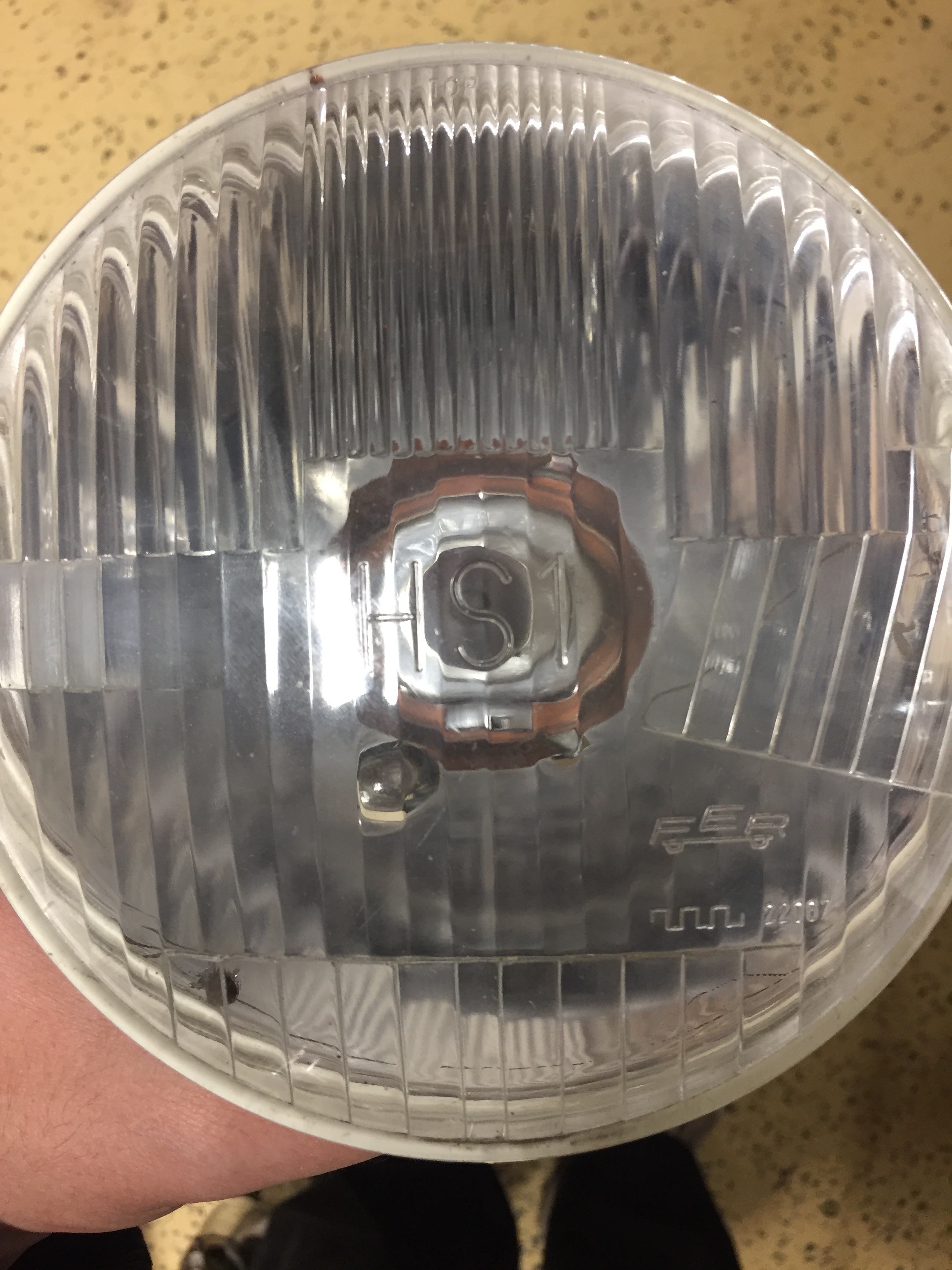

gab es den HS1 Scheinwerfer auch mal ohne diese Aluminium beschichtete "Querstrebe" am Reflektor?
Reflektor sowie Streuscheibe scheinen Original zu sein, siehe Bilder.
Grüße.

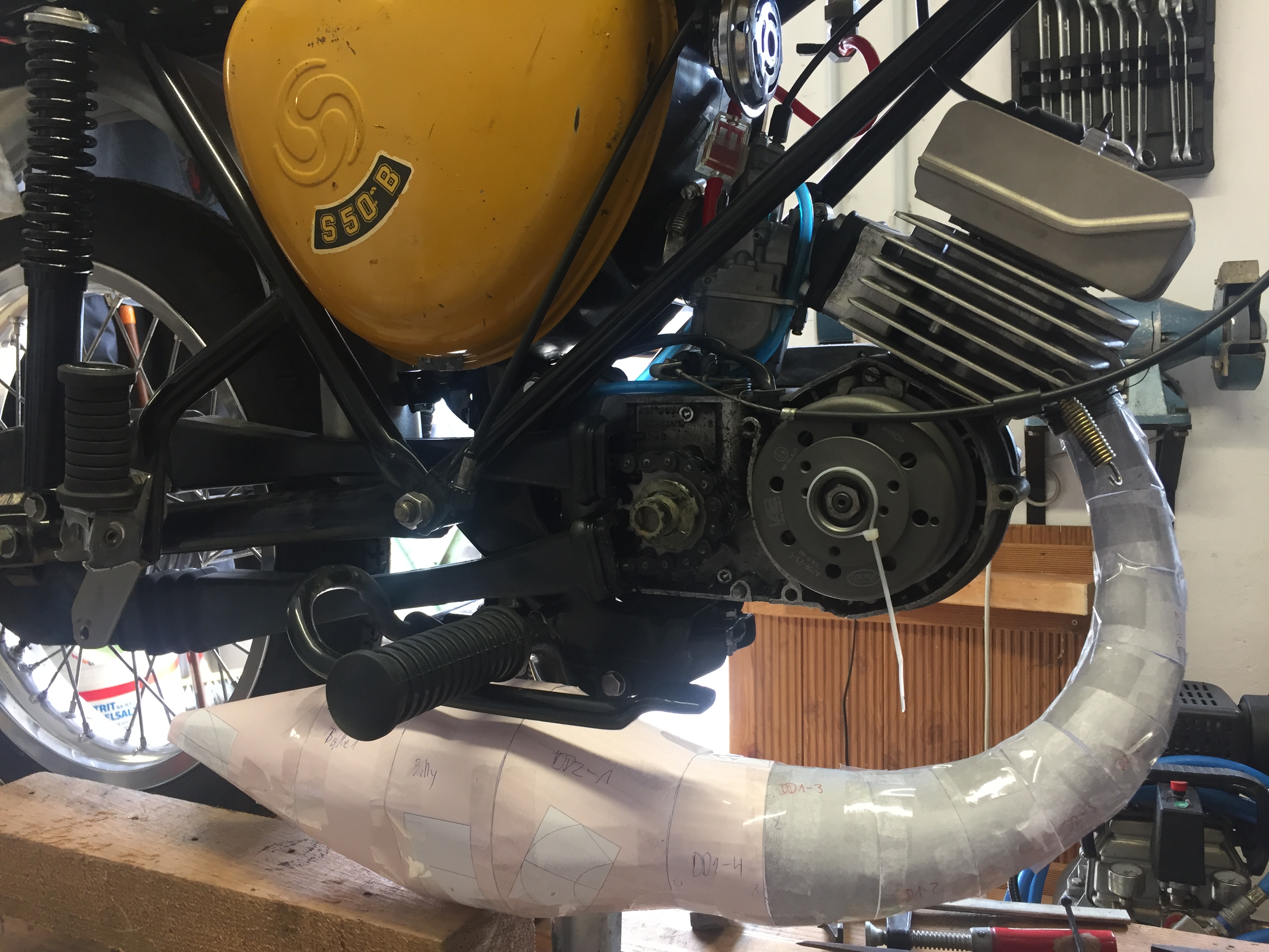

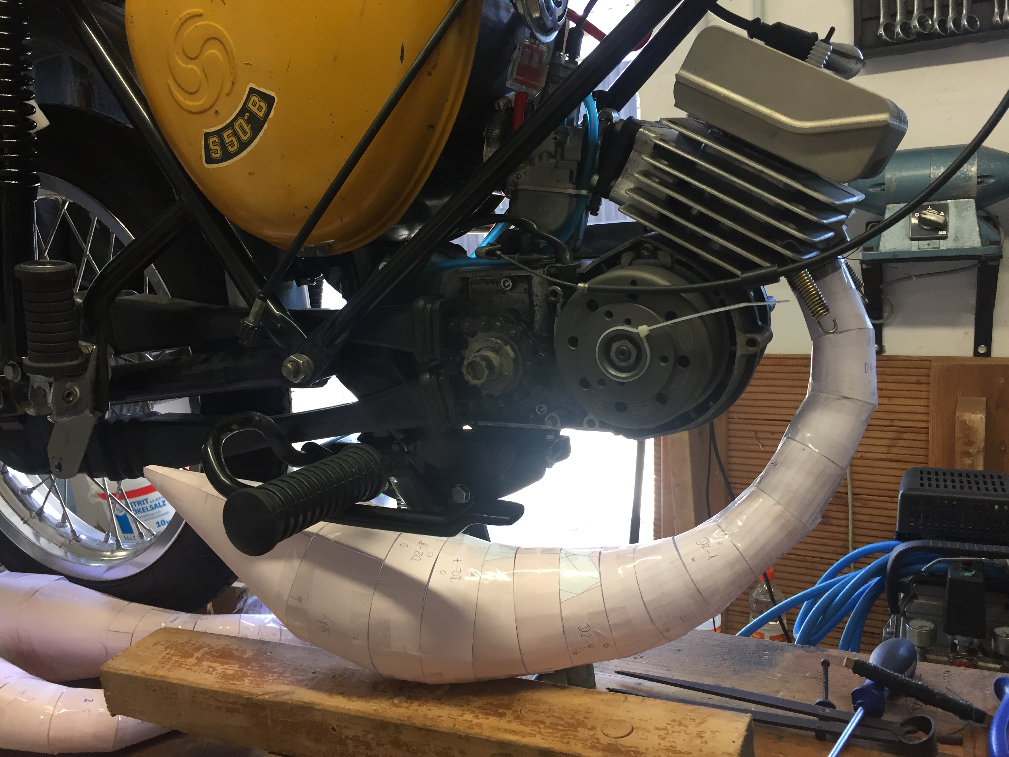

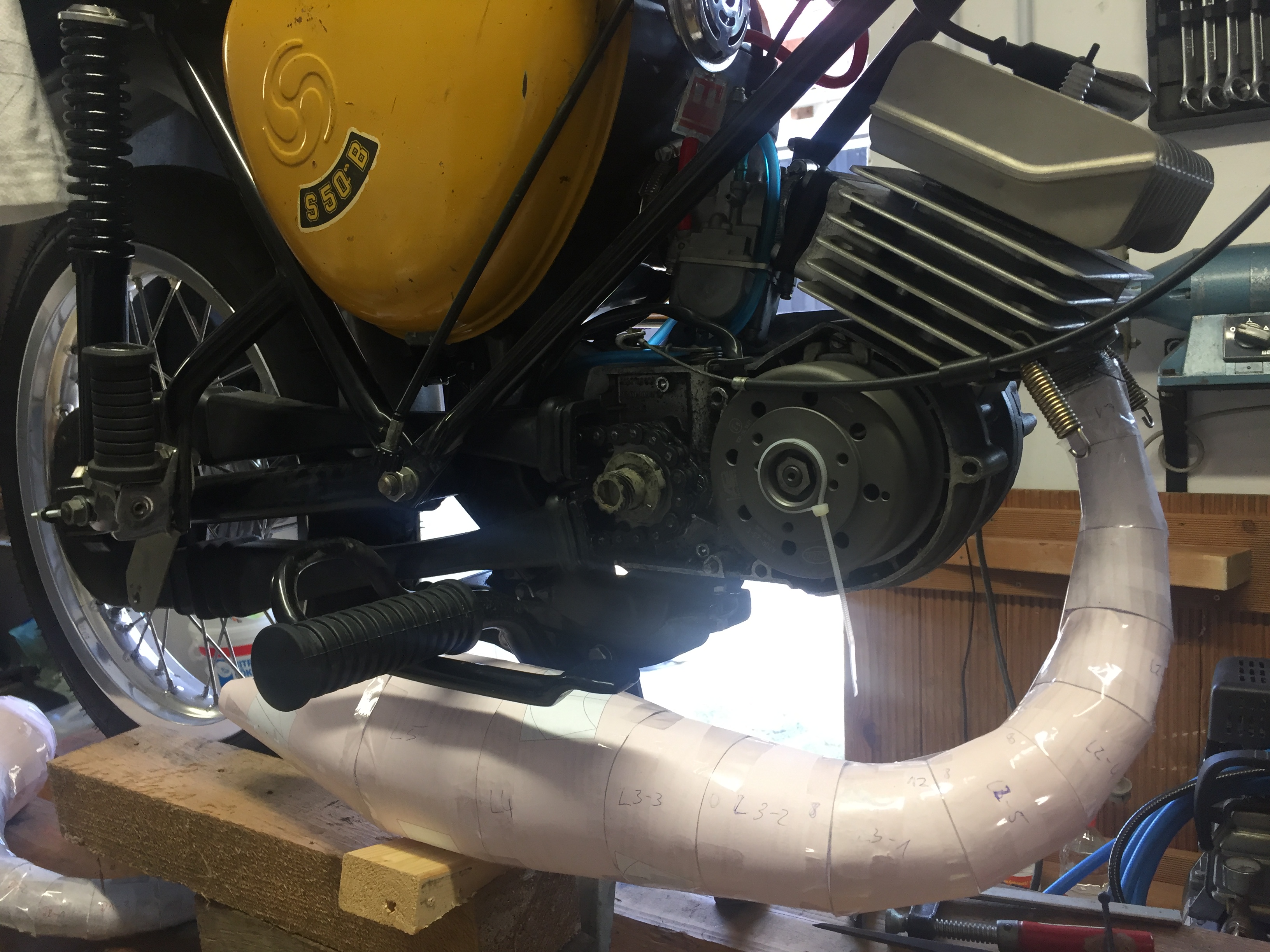

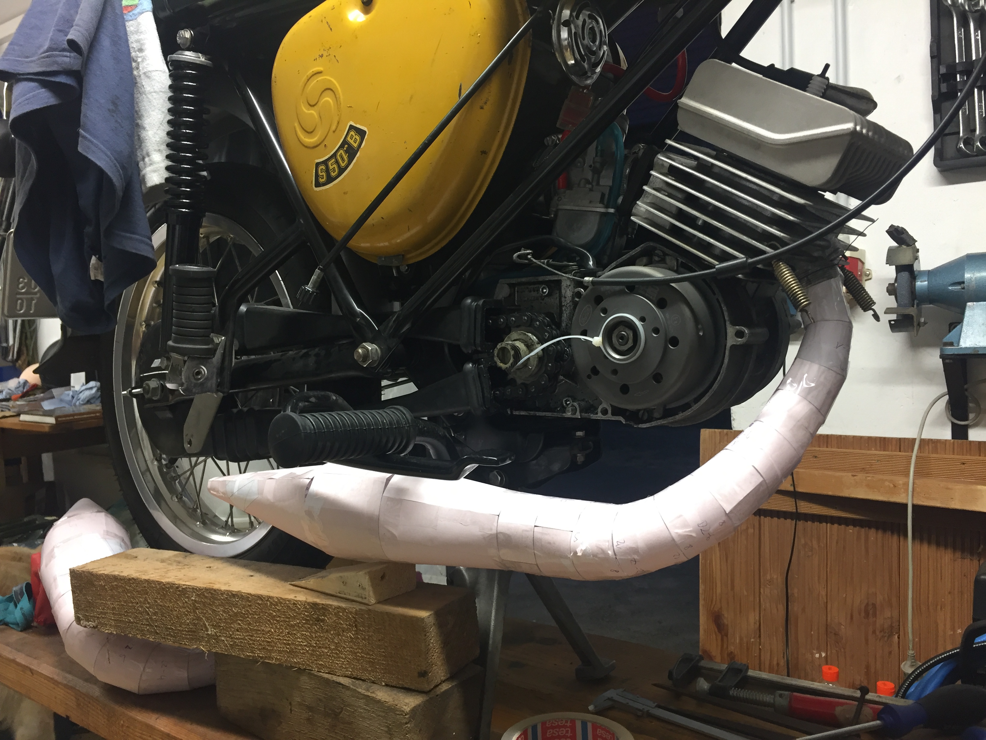

Das sieht zumindest schon mal aus wie ein Auspuff
Hat mich nur einige Blatt Papier gekostet bis dahin
Werde den so aus Blech bauen, mal sehen was bei rum kommt.
Versuch 4 geht schon eher in die richtige Richtung.
Was sagt Ihr? -
Versuch 3.
Offnungswinkel am Krümmer nun deutlich flacher, Diffusor nicht sehr steil ansteigend, dafür kommt mir der Mittelteil nun ziemlich dünn vor.

FranzDanke für deinen Beitrag. Werde ich so mal aus Papier bauen. Ist der Mittelteil nicht vielleicht sogar zu dünn?
Was für ein Berechnungsprogramm würdest du stattdessen vorschlagen, welches deiner Erfahrung nach besser funktioniert?

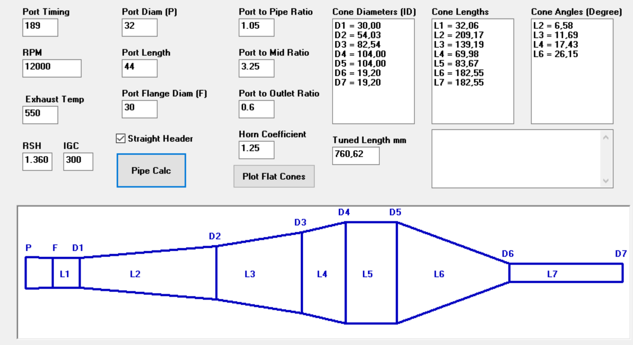

zeig mal deine eingabenHier meine eingegebenen Daten.
Versuch 2. Gleiche Parameter, anderes Programm. Dieses mal Berechnung mittels 2T Exhaust Calc.
Was sagt Ihr?
Mit welchem Programm berechnet?Mit der Excel Tabelle FOS Pipe.
Da muss ich wohl noch mal ran...
Habe mich mal am ersten eigenen Auspuffmodell versucht.
Was sagen die erfahrenen Auspuffbauer unter Euch?95ccm, Membran, 32er Vergaser, 189 Grad Auslasssteuerzeit (gemessen), Peak soll bei 12000 sein, mit 550 Grad Celsius Abgastemperatur gerechtet (Vorschlag vom Programm).

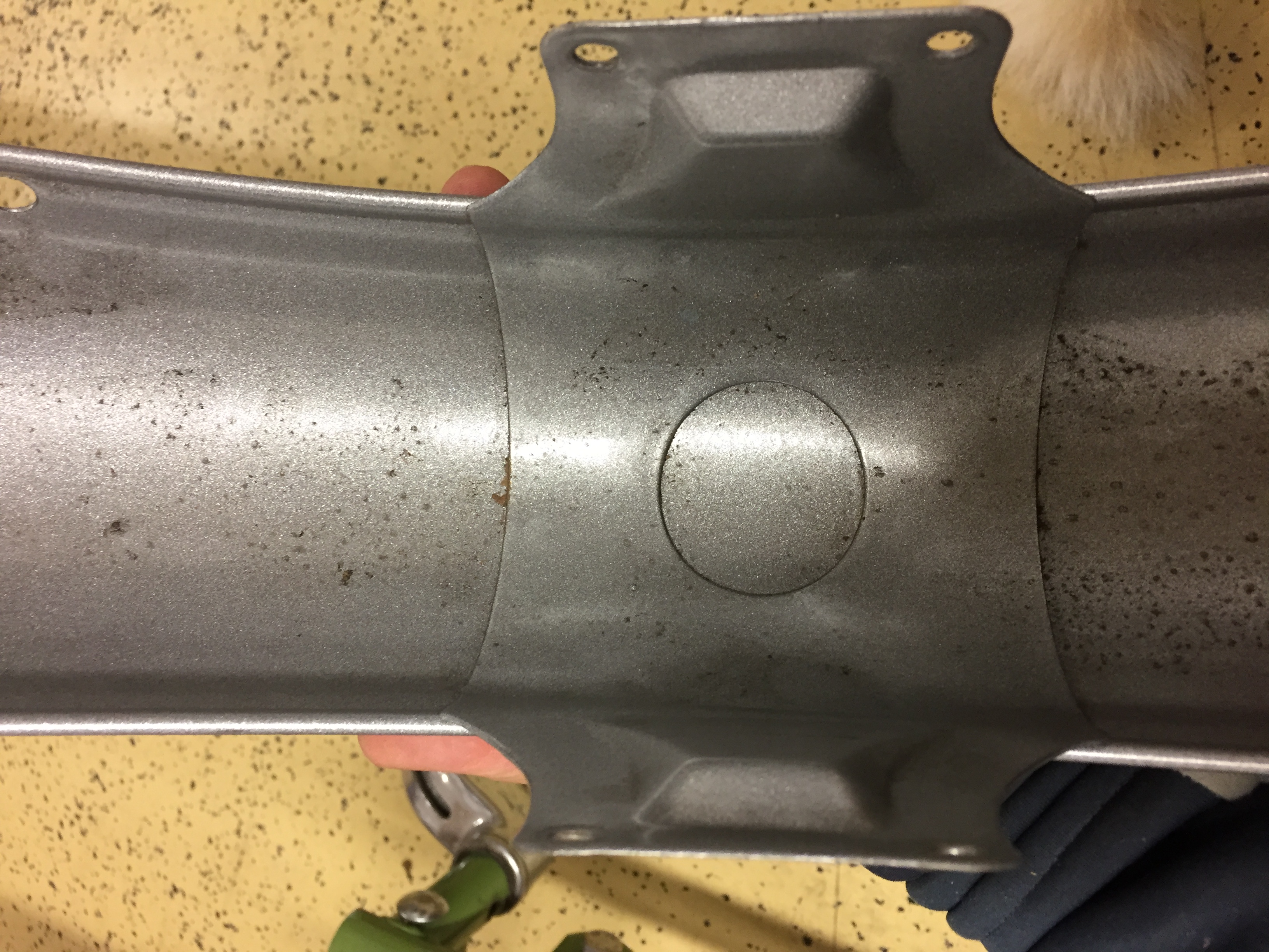

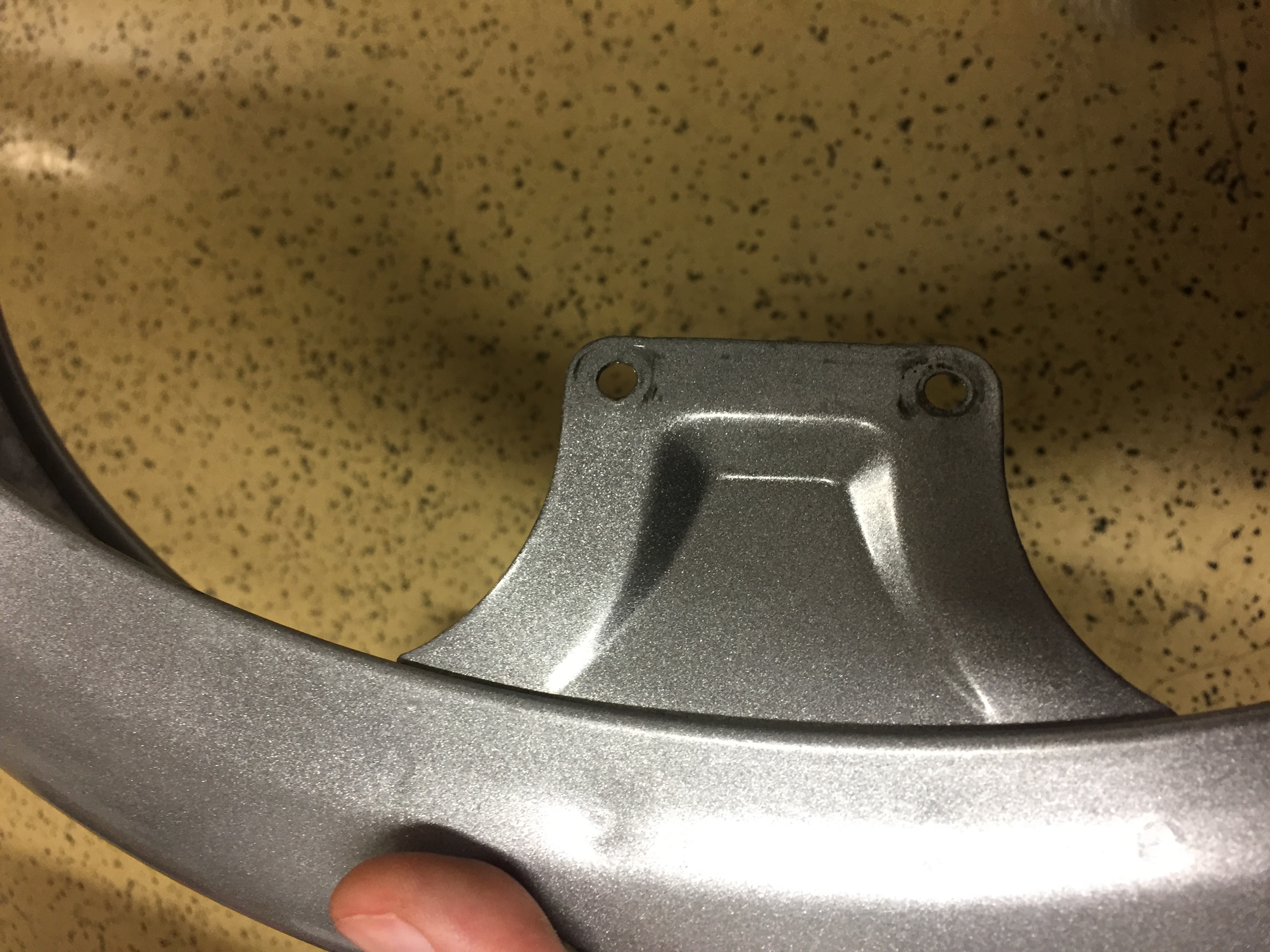

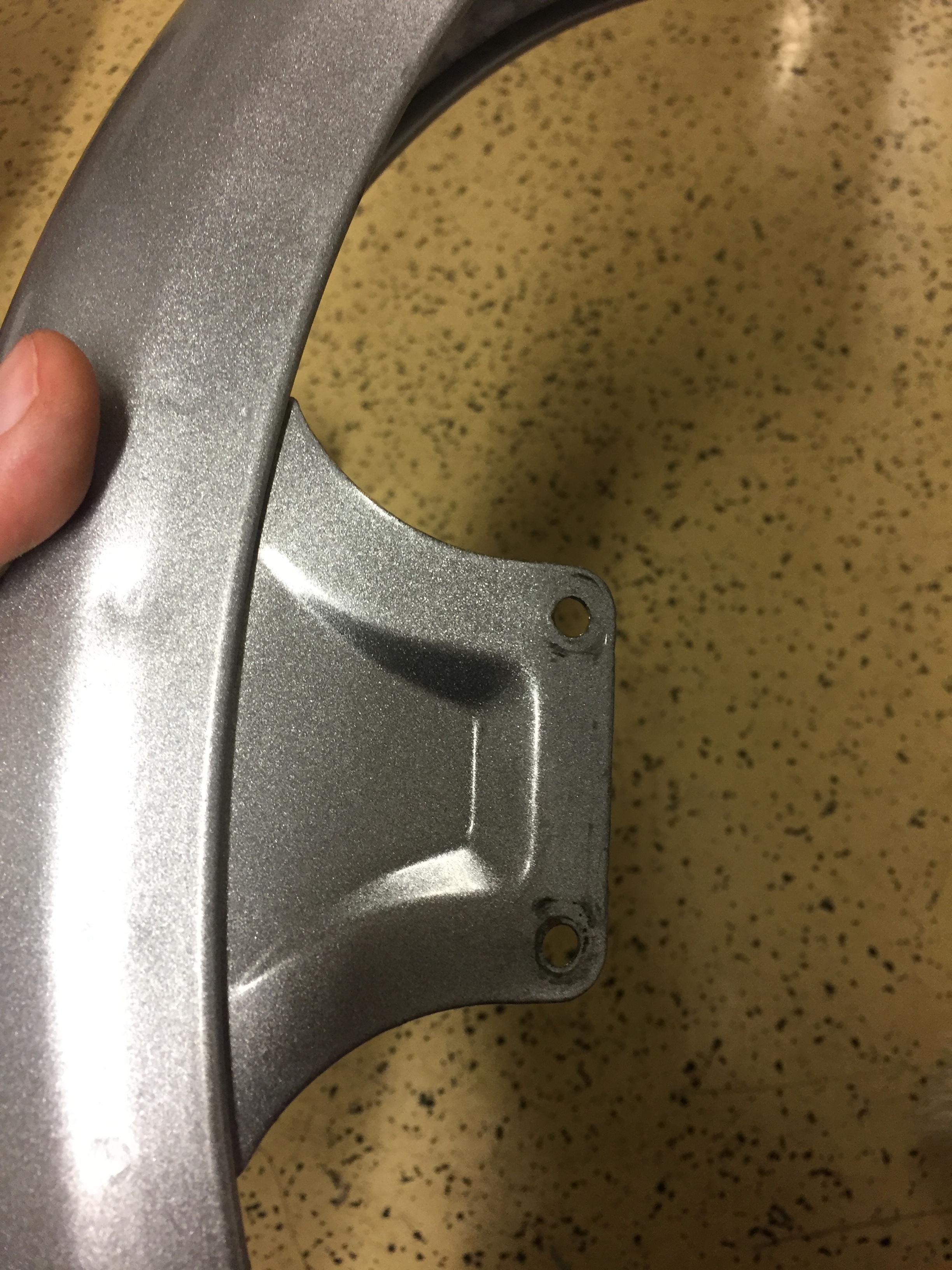

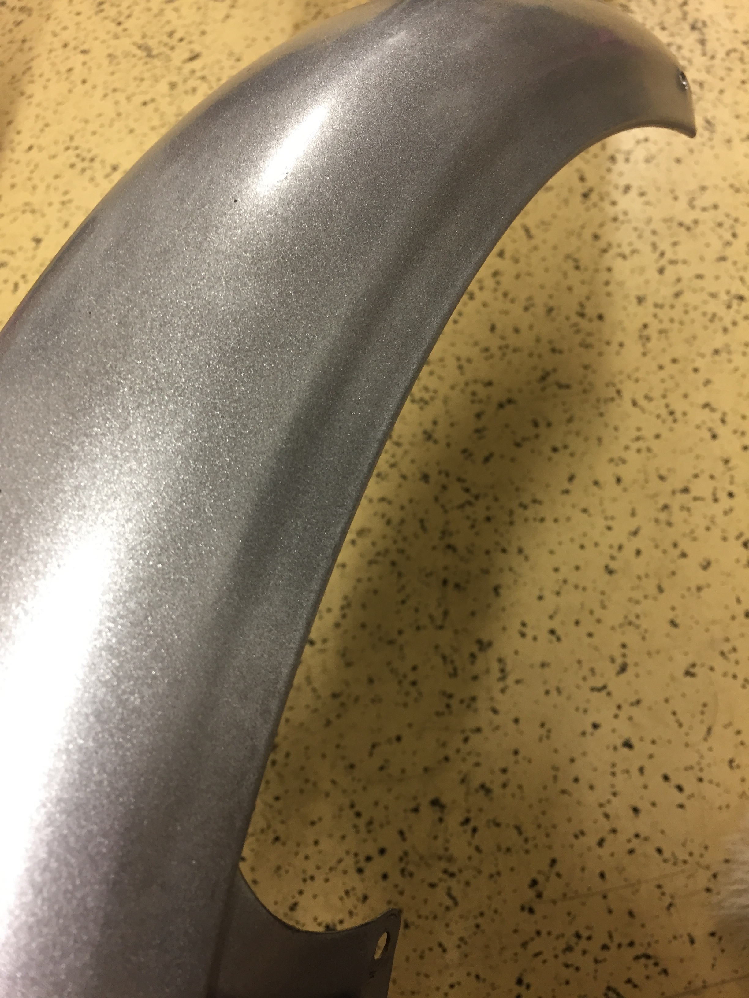

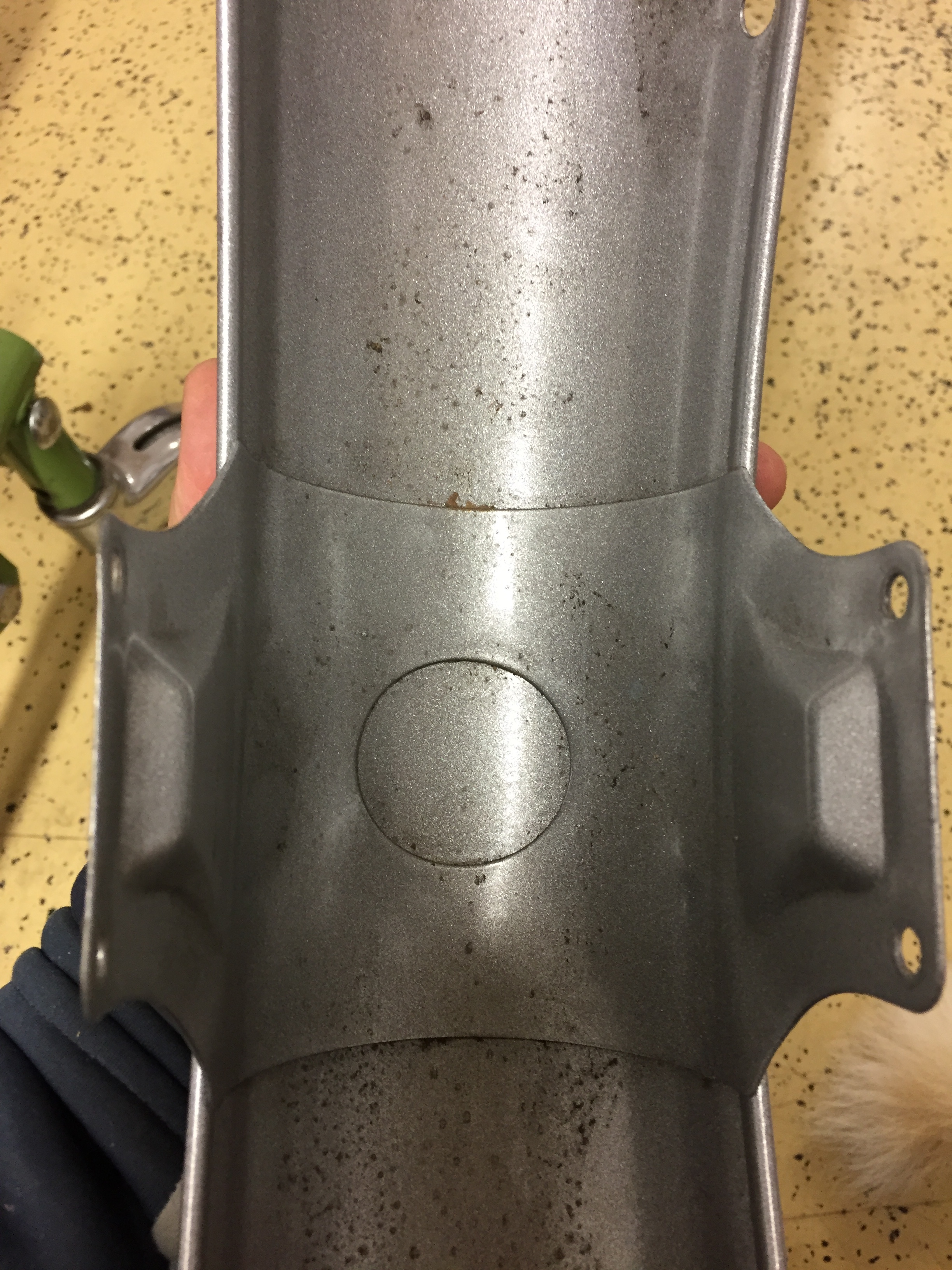

Gab es die S51 Schutzbleche mal mit so einer Pfalz? Oder Nachbau? Ansonsten sieht das Schutzblech original aus, auch die Masse stimmen. Der Lack ist Silber pulverbeschichtet.

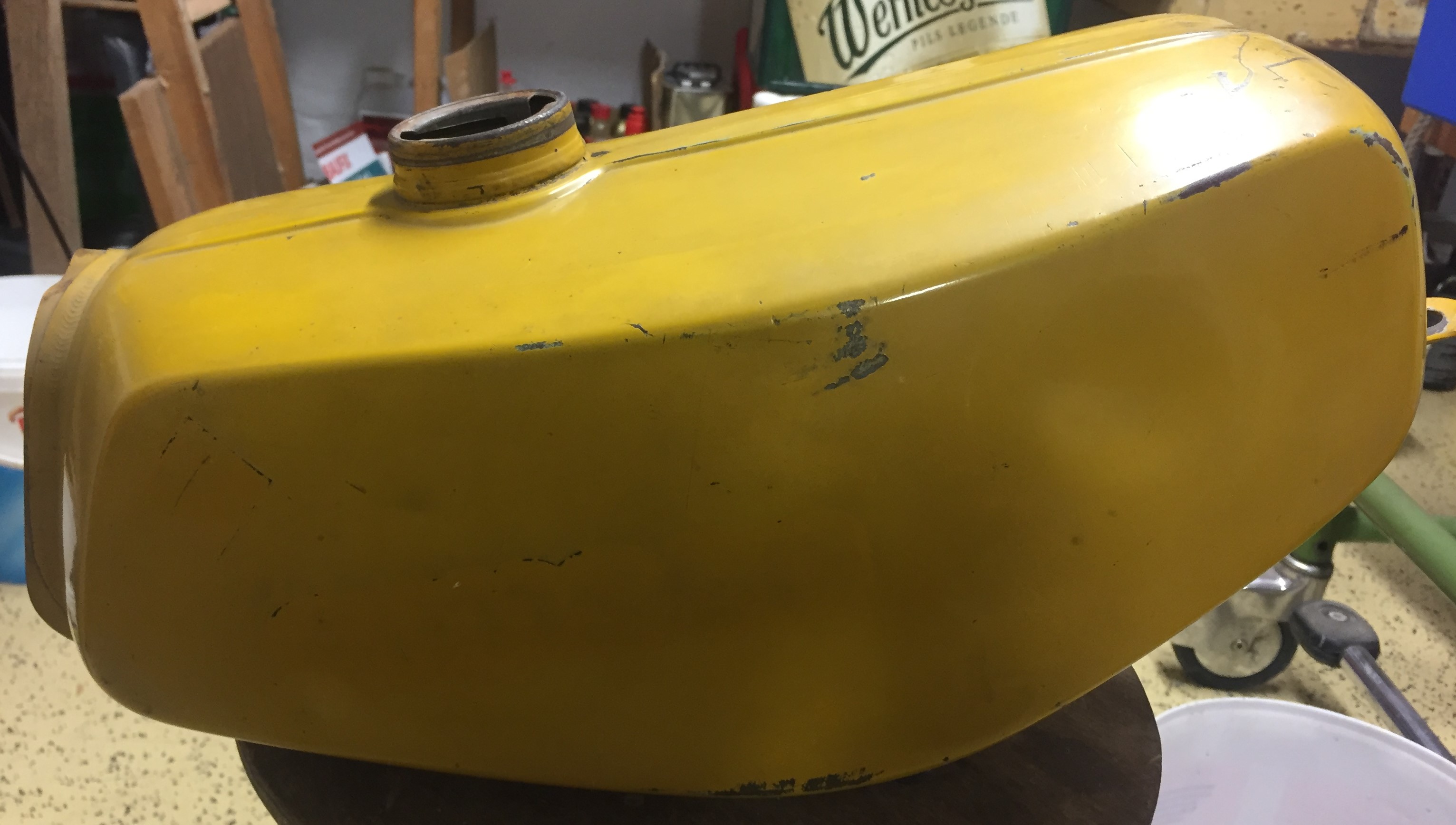

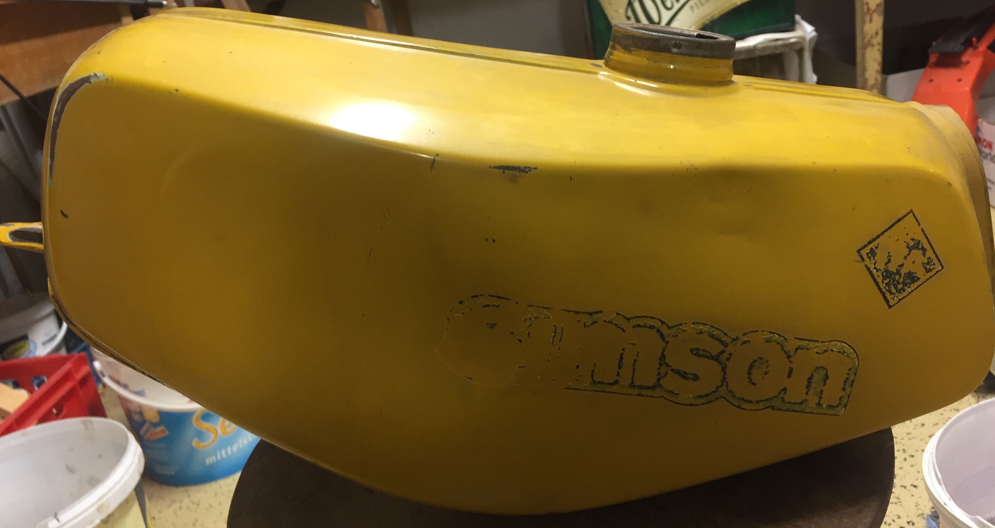

Tank gekauft und ordentlich sauber gemacht.
Was meint Ihr, neue Schiebebilder drauf machen?
