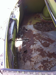

Kofferraum wurde gestern auch grob vom dreck und rost befreit.heute wird noch geschliffen und raus getrennt, dann gibts ein neues blech.

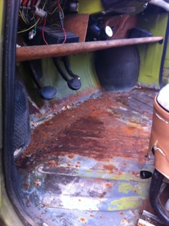

dann ging es an den Teppich
seht selbst:
[attachment=1:2r362qts]ImageUploadedByTapatalk1348076596.985247.jpg[/attachment:2r362qts]
[attachment=0:2r362qts]ImageUploadedByTapatalk1348076612.110153.jpg[/attachment:2r362qts]
Den groben Schimmel und Rost konnte ich ganz gut mit nem Spachtel runterholen, der Teppich inkl. Filz gingen direkt auf den Müll.
jetzt sieht es auf dem Bild eigentlich schlimmer aus als es ist.
das geeichte Prüfwerkzeug "Der Schraubenzieher" konnte kein Loch in den Boden stechen ![]()
Morgen kommt der restl. Teppich raus, alles trocknen und erstmal grob entrosten, Rostumwandler rüber und dann sehen wo gebruzelt werden muss.

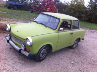

ich freu mich wie'n kleines kind darüber dass ich ne alte rostige pappe gekauft habe ![]()
Heute morgen hab' ich mir nun endlich mal die Pappe in unserer Werkstatt genauer angeschaut, und dabei festgestellt:
-Baujahr 1988
-beheizte Heckscheibe
-Ausstellfenster
-Anhängerkupplung
-Motorraumleuchte
-Zusatzscheinwerfer
-Tankanzeige
-Werkzeugkasten im Motrraum
-Radio
-Rost ![]()
In 2 wochen kommt er nochmal auf die Bühne und ich schau ihn nochmal von unten durch.
Dann wird auch der Kaufvertrag gemacht und dann kanns losgehen ![]()
nun erstmal paar bilder:

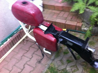

Tank, Seitendeckel & Vergaser sind gestern noch eingetroffen
Zylinder, Kopf und Kolben hab' ich gestern sauber gemacht.
Vergaser zerlegt und in Waschbenzin eingelegt, leider musste ich direkt feststellen das der Schwimmer ein Loch hat ![]()
Getriebeöl wurde auch abgelassen und bei der Gelegenheit hab' ich direkt mal unter den Deckel geschaut, Kette sieht super aus und auch sonst macht alles einen guten eindruck.
Der Motor dreht super leicht, der Kickstarter hakt nicht, ich bin begeistert ![]()
Nun steht sandstrahlen an und auf gehts zum lackieren!
