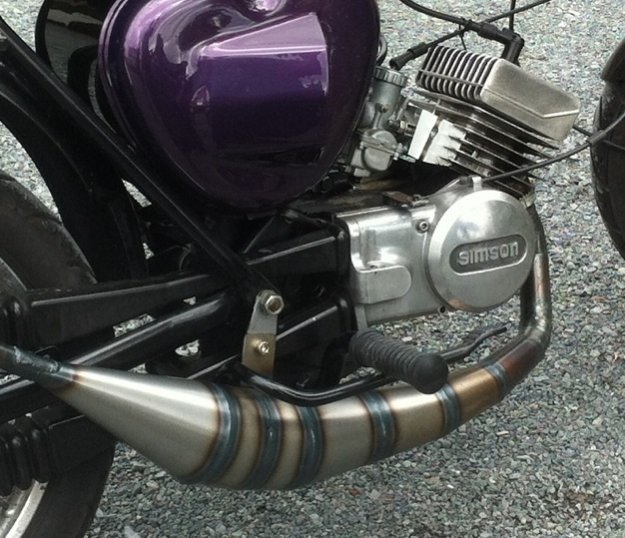

und zwar muckt mein motor immer noch, habe aber jetzt alles gründlich erneuert und eingestellt, und weiß mir keinen rat mehr. der motor wurde neu gelagert und abgedichtet, kolben hat einen neuen ring bekommen und läuft nun wieder schön leise und ruhig. membrankasten und vergaser sind komplett dicht, zylinderkopf ist auch ordentlich angezogen und sitzt dicht auf, an der grundplatte wurden mit füssigmetall die gewindelöcher ausgegossen, gebohrt und neues m5 reingeschnitten, grundplatte sitzt nun bombenfest und muss nur noch abgeblitzt werden, habe sie erstmal an den alten markierungen justiert, was eigentlich auch im GROBEN gut passen sollte. vergaser habe ich eingestellt. man merkt dass der motor nach der regeneration mehr bumms hat und und viel aggressiver am gas hängt. einstellungstechnisch müsste alles passen, trotzdem wird der motor selbst im standgas tierisch heiß und fängt schon nach kurzer zeit beim fahren in den oberen drehzahlen an zu spucken. ich habe halt das gefühl dass es am membran liegen könnte, weil das das einzige gebrauchte bauteil ist. ich hab aber keine ahnung was die anzeichen dafür sind, dass der membran defekt ist. es ist ein 2 klappenmembran. weiteres kann ich dazu leider ni sagen, weil ich das teil ni sehr oft in der hand hatte und den motor jemand anderes zusammengesetzt hat.
Habe auch mal ein foto vom motor mit angehangen, dass man sich mal ein bild machen kann.vielen dank schonmal!

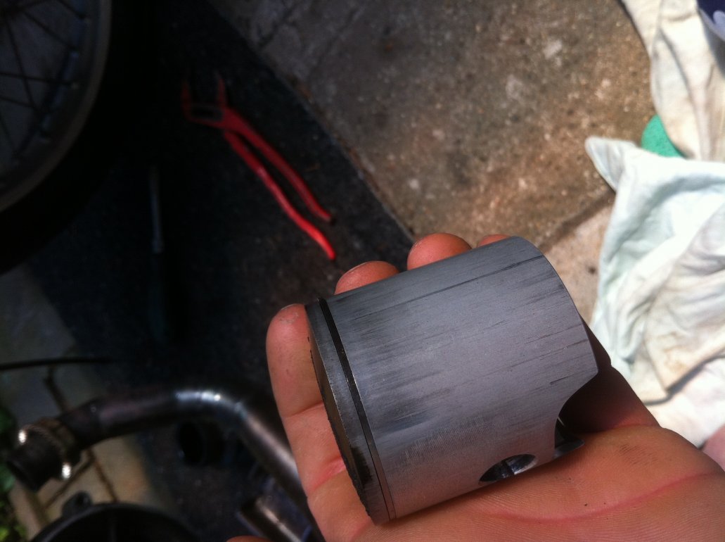

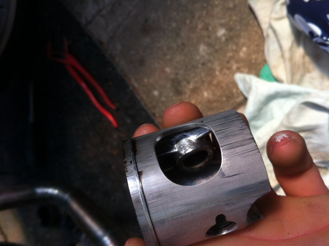

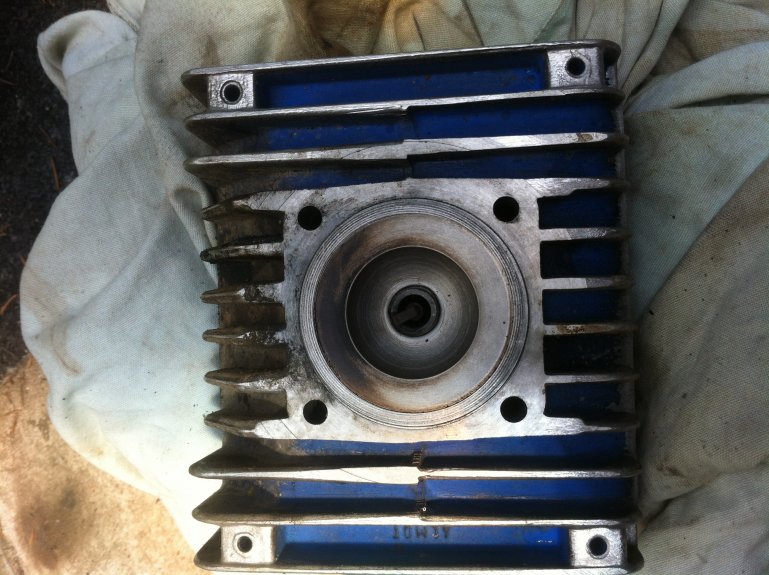

So hier der kolben, sieht sehr vergewaltigt aus. Bin überrascht, dass er noch so gute arbeit geöeistet hat und es trotz der ganzen fehler nie zu nem klemmer oder fresser kam. Der kopf sieht vom spülbild her ganz gut aus möcht ich meinen. Der motor wird heute regeneriert.
Kann man den kolben noch etwas aufarbeiten und so weiter fahren oder lieber gleich mit neu machen? -
Also kw lager sind tot da wackelt alles wie sau, gewinde ist tot. Wird wohl alles reingespielt haben. Ich werd m5 schrauben in die löcher stecken und mit wig einschweißen lassen und die klemmen mit ner mutter festziehen. Motor regenerieren natürlich auch. Fehler wohl gefunden...:/

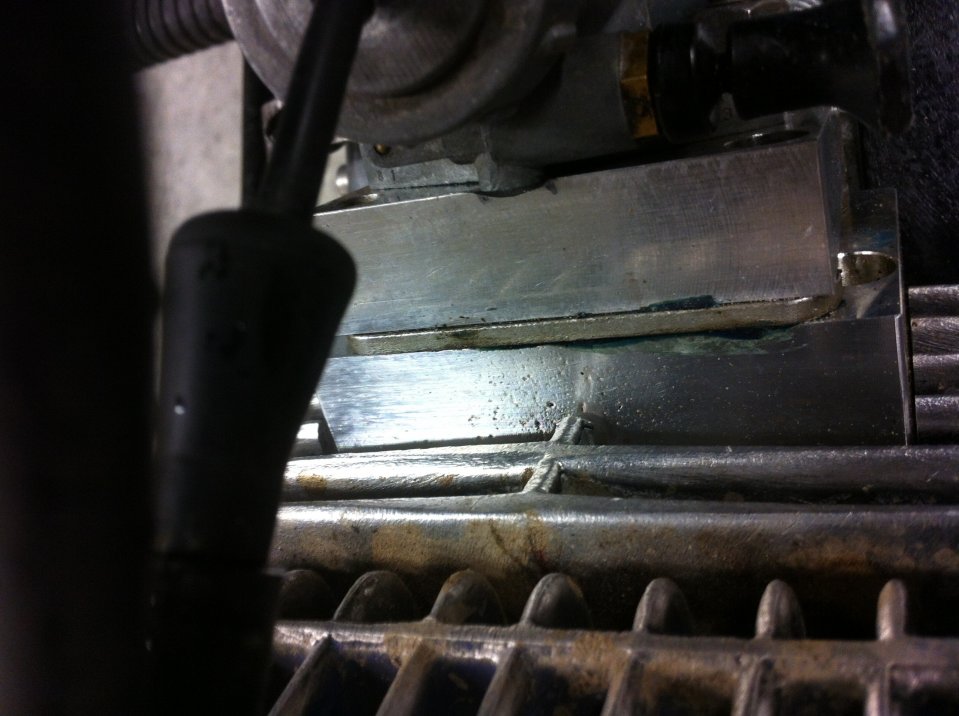

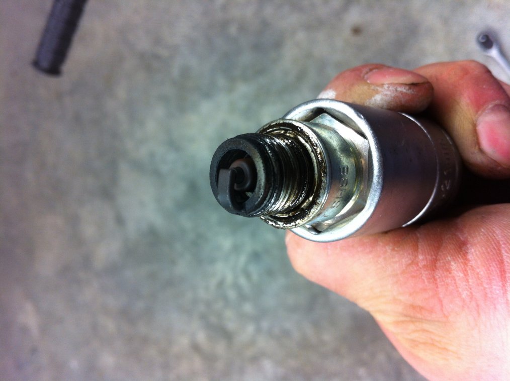

Also hier mal paar bilder, zündkerze ist braun bis schwarz, werd den zzp nochmal einstellen. Anscheinend ist der membrankasten nicht dicht. Wie man sieht "spritzt" es auf den kasten, irgendwoher muss das gemisch ja kommen. Vergaser sitzt jetzt dicht an, von dort kommt es auch nicht. Können solche fehlzündungen auch durch ein zu fettes gemisch kommen? Ich fahre jetzt m 24er mikuni eine 220er hd auf mittlerer nadelstellung. Die fehlzündungen kommen nur noch im mittleren drehzahlband, aber wenn ich lange vollgas fahre rasselt sie sehr und dreht im stand danach auch sehr hoch, klingt für mich nach falschluft, oder? Nachdem ich dann paar minuten gechillt gefhren bin gehts wieder relativ...
Also der vergaser scheint nicht richtig dicht anzuliegen da am flansch oben so eine kugel ist die noch bisschen an der kante vom membrankasten anliegt. Hatte heute noch keine zeit, werde es morgen mal testen. Ich hoffe das ist der fehler
