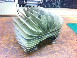

Kumpel von mir hat s70 Welle sowie s70 Zylinder auf ein Gebläse gebaut.
Falls Interesse gibt's auch Bilder.
War aufwendig aber funktioniert gut.

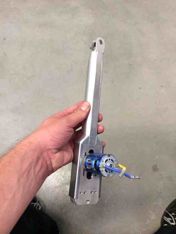

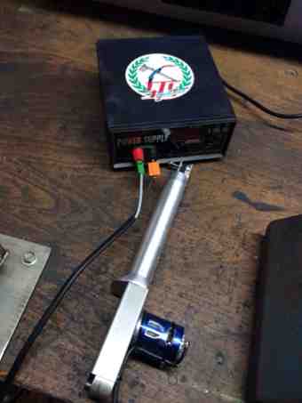

Ist kein brushless Motor, ist ein ganz preiswerter rc Car Motor!
Wird mit 5-15 Volt betrieben von diesem abgebildeten Netzteil!

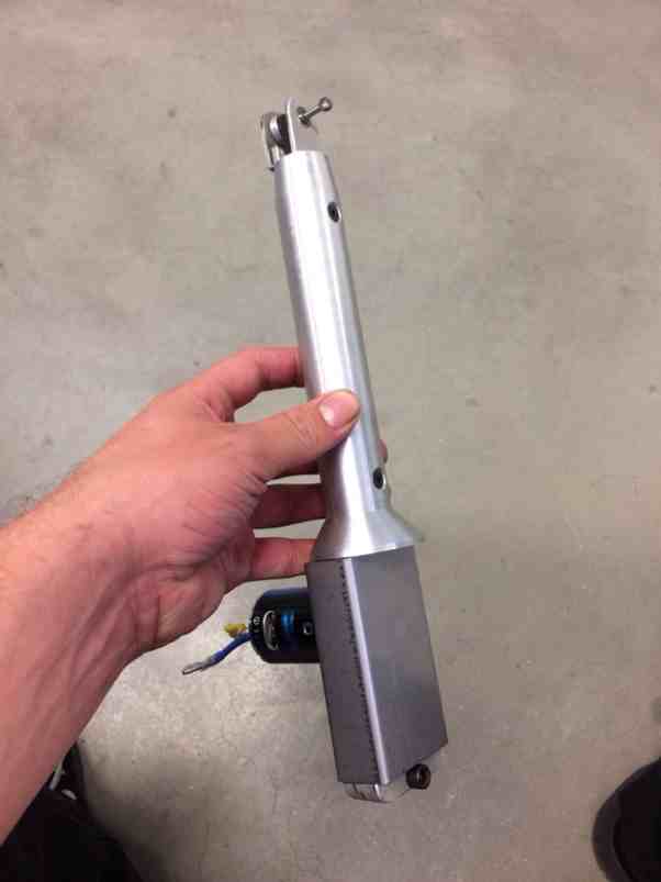

Riemenscheiben hatte ich noch da! Übersetzung 1:1, Typ mxl, reicht feine Rippung,
Der Rest sind fräs, dreh und errodierteile, wellenadapter auf Motor und fräser sind hart 60 hrc und der Rest ist soweit alles aus Alu, v2a Abdeckung
Werde noch paar Abdeckungen bauen das der riementrieb und Teile des Motors mehr abgedeckt sind!
Habe aber auch noch einen anderen sehr sehr massiven und schön kleinen winkelfräser den ich mehr nutze! Ist aber gekauft und nur adaptiert!
