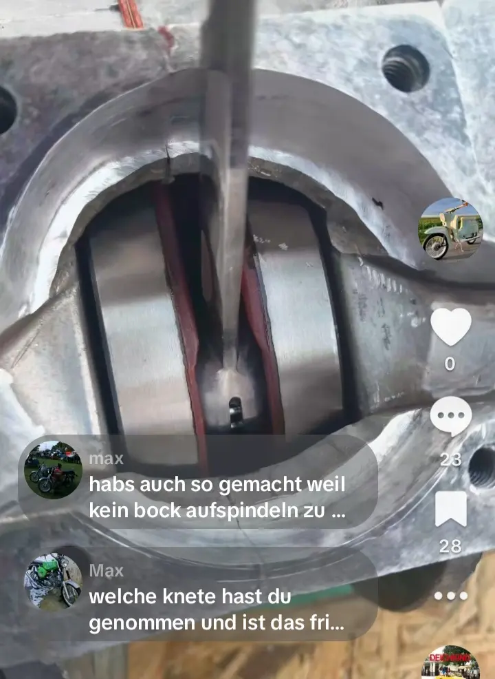

Danke! Ja, ein schmaler Kopf ist immer von Vorteil.
Mein Winkelfräser ist mit 20x20 mm recht klobig. Wie man auf dem Bild sieht, komme ich in der 41 mm Bohrung noch gut zurecht. Bei 38 mm macht es aber keinen Spaß mehr.

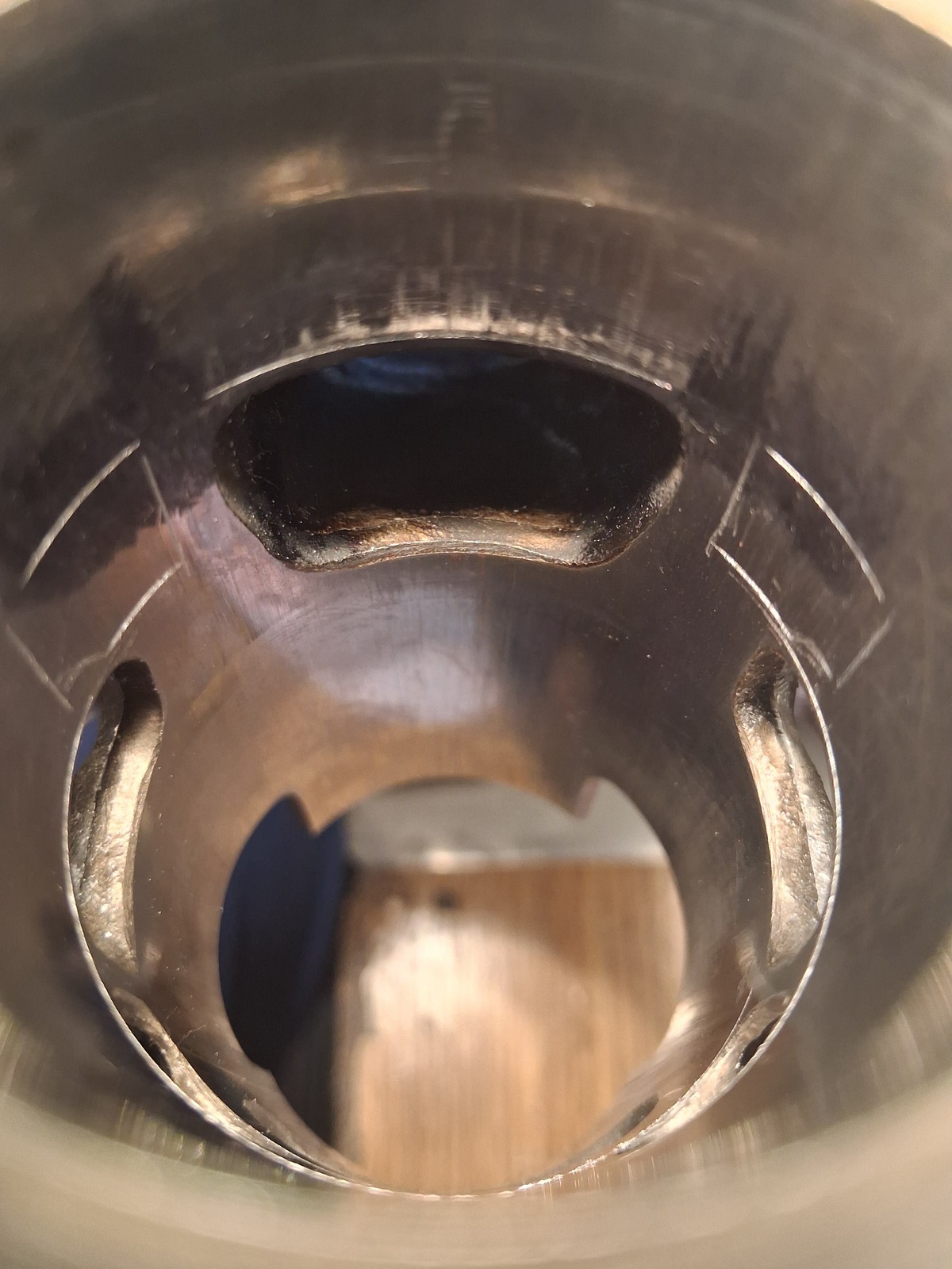

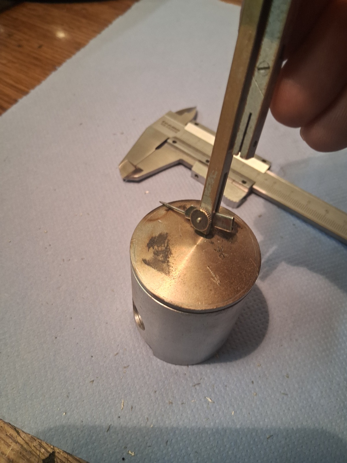

Zuerst werden mit Hilfe von Kolben und Zirkelspitze die Kanalkanten gezogen.
Die Hauptauslassbreite sollte 67% der Bohrung nicht überschreiten. Der Steg sollte in etwa 3 mm breit sein. Geringfügige Unterschreitung hat sich in der Praxis auch als betriebssicher erwiesen. Die Breite der Nebenauslässe ist begrenzt, da sie ansonsten den Kolbenbolzen überlaufen. Ein minimaler "Kurzschluss" hat allerdings keine negativen Auswirkungen.

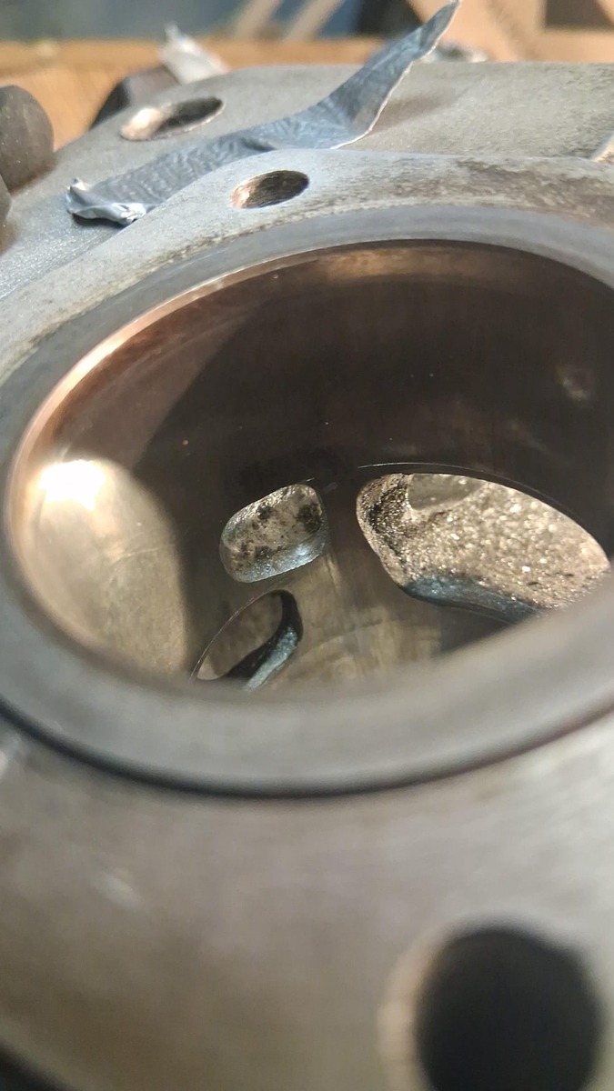

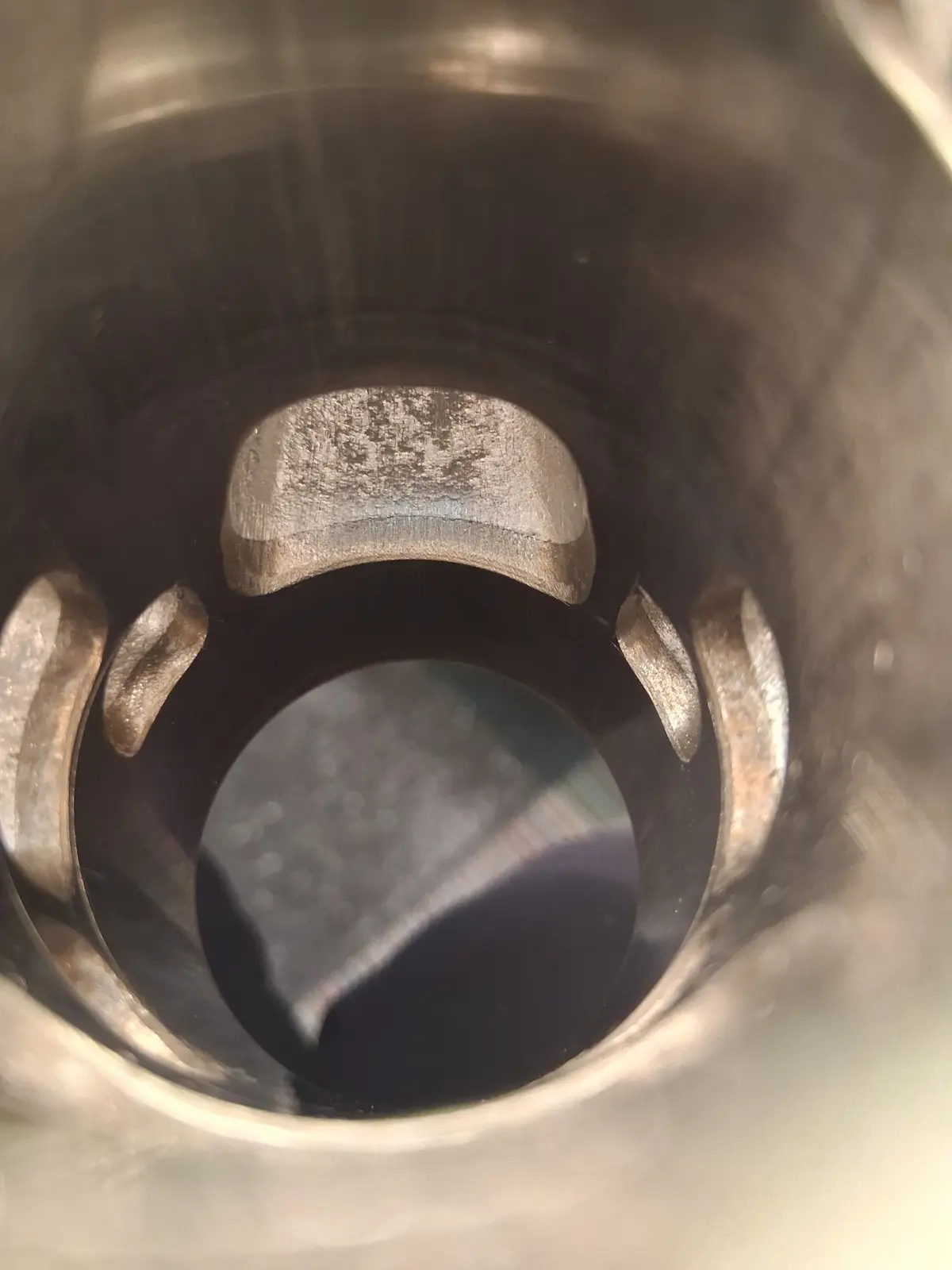

Als Erstes werden die Nebenauslässe von innen in der Tiefe grob frei geräumt.

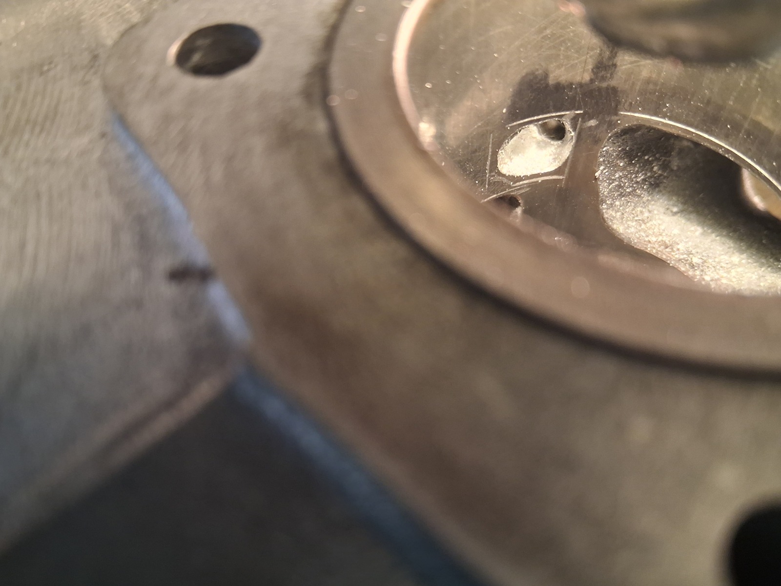

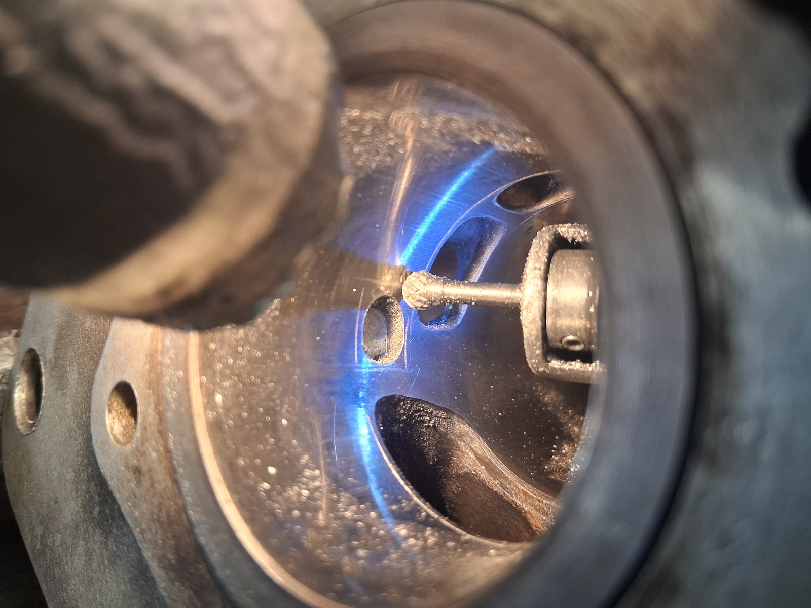

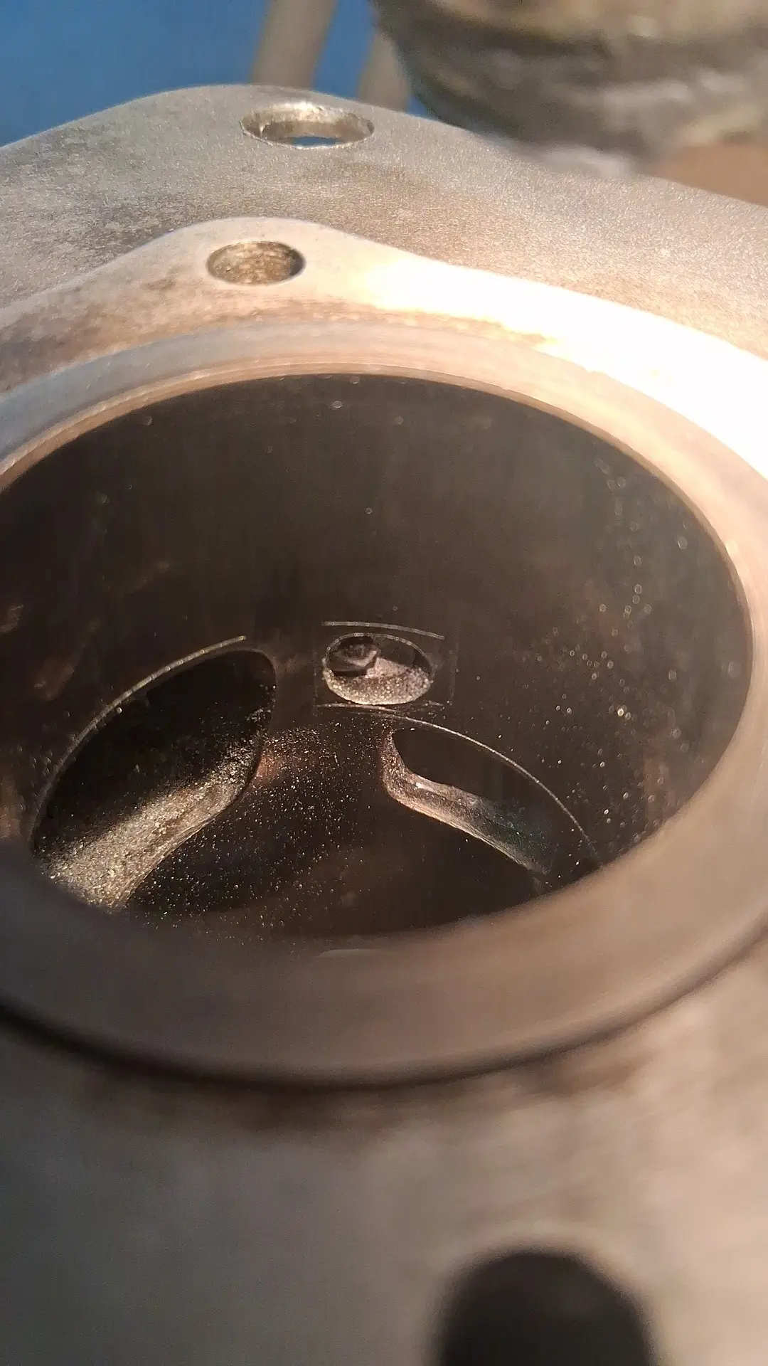

Wenn beide Seiten vorbereitet sind wird eine Verbindung, vom Auslasskanal kommend, mit einem Bohrer geschaffen. Damit dieser gut greifen kann, wird mit einem Fräser eine Fläche gefräst.
Ich beginne mit einem 3 mm Bohrer, den ich in mein Handstück von Dremel einspanne. Die Richtung peilen und hoffen das alles gut geht.
Volltreffer! ![]()

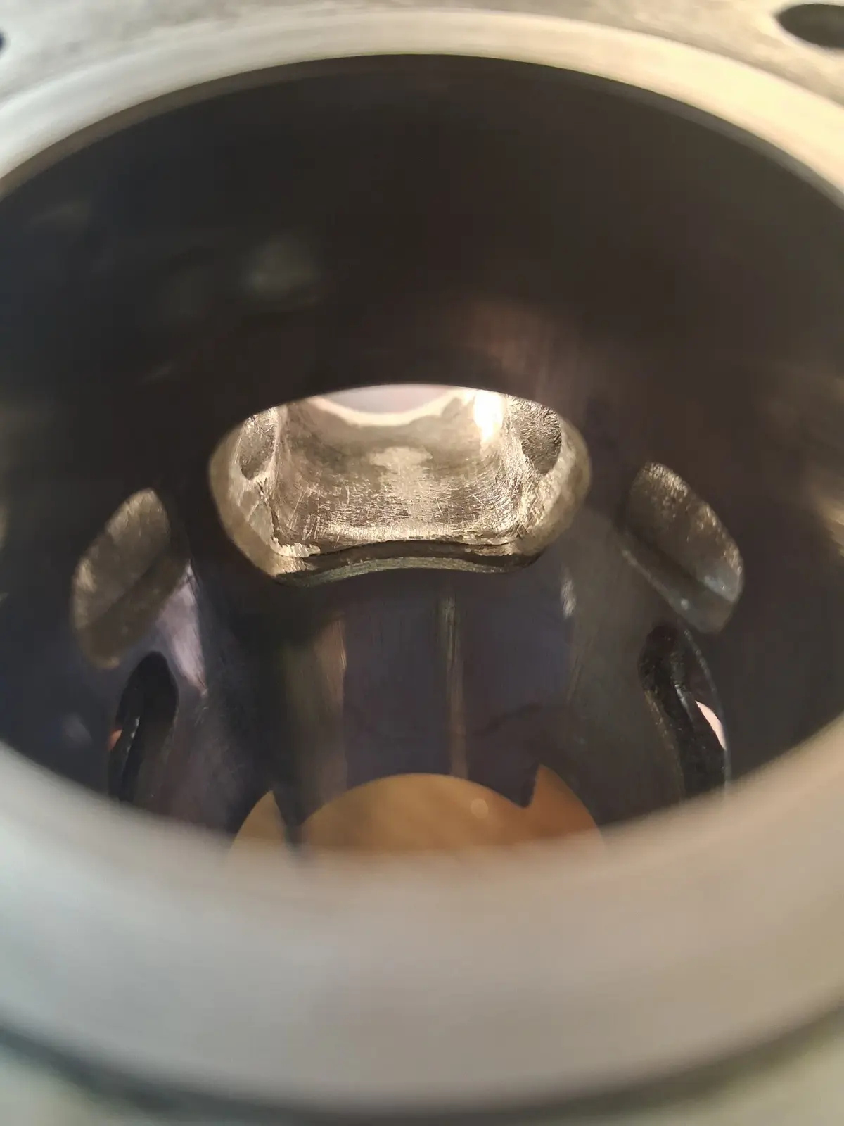

Anschließend wird der Kanal mit einem größeren Bohrer nachgebohrt und mit einem Frässtift (Langschaft) in eine ovale Form gebracht. Üblicherweise durchbricht man dabei die Stehbolzenbohrung. Diese wird anschließend mit einer 7x0,5 mm Hülse geschlossen.
Bei größeren Kanalbreiten (und Hubräumen) besteht ebenfalls die Gefahr nach außen, durch den Kanal, durchzubrechen. Das sollte vermieden werden, da eine geklebte Stelle in diesem Bereich immer wartungsintensiv ist.

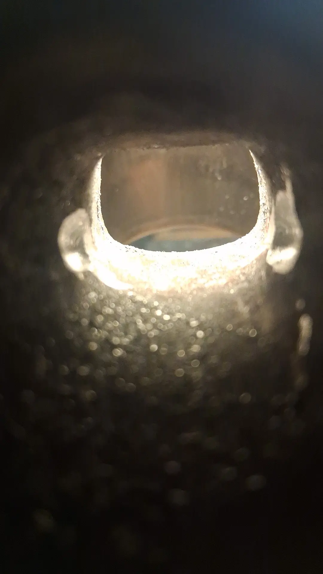

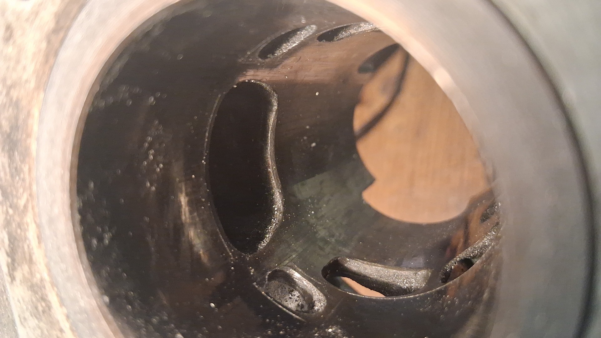

Wenn die Kanäle vom Krümmer aus in Form gebracht sind, wird die Form der Nebenauslässe in der Buchse vollendet. Das kann auch dual geschehen, in dem man sich langsam an die endgültige Form heran tastet.
Fertig!

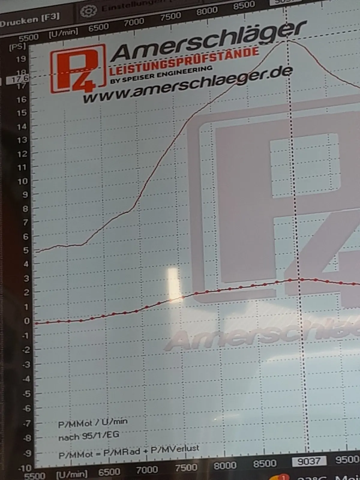

Der Evo 90 geht saugut. Wir hatten mit ZT Reso Spezial und 24er Mikuni 14,55 Nm und knapp 18 PS.
Sterni Eine Tittenkurve ist was völlig anderes und was du da siehst ist kein (!) Einbruch im klassischen Sinne.
