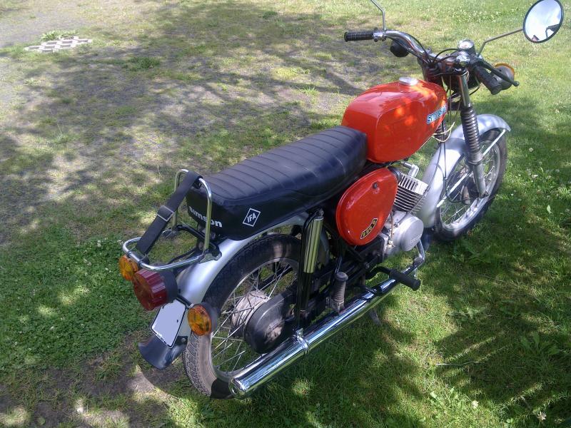

Mein S50 B1:
-Anschaffung 0 € (Erbstück)
-Lack insgesamt ca. 300 €
-Neuteile Nachbau ca. 400 €
-Austauschteile Restbestände ca. 150 €
macht ca. 850 € an Investition, was sicherlich über dem Marktwert liegt, aber bei diesem Fahrzeug überwiegt für mich eher die emotionale Bindung.
[Blockierte Grafik: http://666kb.com/i/cpu0j15cexrbj9q8b.jpg]Mein S50 B2:
-Anschaffung 2012 ca. 800 €
-Lack für Schutzbleche 50 € (wie beim S50 B1, auf diesem Bild noch nicht zu sehen)
-Neuteile Nachbau ca. 200 €
Also nur ca. 250 € reingesteckt, in Summe etwa 1050 € gebunden... dürfte in etwa dem Marktwert entsprechen bzw. nur leicht drüber liegen.
[Blockierte Grafik: http://666kb.com/i/cd59bk5wbbwsta2h2.jpg]Unzählige Stunden der Verzweiflung nicht mitgezählt, und dazu kommen natürlich imernoch diverse Kleinteile oder Betriebsflüssigkeiten, es läppert sich doch ganz schön was zusammen über die Jahre.
Update:
Schutzbleche nun in silber, Auspuff gegen ein hochwertigeres Exemplar getauscht.
KLar, jetzt kann man wieder über die Mickeymaus Ohren meckern, aber ich finde so wie er nun da steht ist es allemal besser als vorher.
[Blockierte Grafik: http://666kb.com/i/cpu0j15cexrbj9q8b.jpg]Das hintere Schutzblech ist ein Nachbau, leider ein paar Zentimeter kürzer als die originalen. Naja... kann man nix machen.
Trotzdem, ich bin echt zufrieden mit Optik und Sound.
[Blockierte Grafik: http://666kb.com/i/cpu0j8oro9als8bgr.jpg] -
