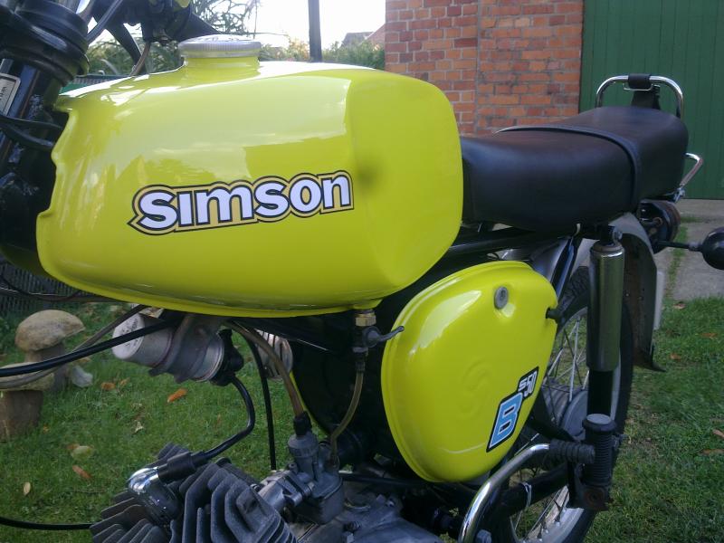

    Im gleichen Zuge habe ich auf das originale Lackset (ein Glück daß ich es noch nicht verkauft hatte) zurück gebaut.
    Am gelben Tank scheint eine von den gewalzten Nähten unten leicht zu schwitzen, von daher wäre es unverantwortlich so weiter zu fahren.Ich habs im Grunde auch nur dadurch bemerkt, daß unterm Tank und auf Rahmen und Herzkasten ein öliger Film drauf war.
    Naja, schaut ja auch ganz nett aus.
    [Blockierte Grafik: http://666kb.com/i/cn6ka4vci5kw3ueit.jpg]
    Habe mir das gelbe Lackset nun weg gelegt...
    Wie sieht das aus, hilft es den gelben Tank zu versiegeln, um so die Undichtigkeit zu eliminieren?
    Welche Produkte könnt ihr empfehlen, oder muss er in jedem Falle geschweißt und neu lackiert werden?
