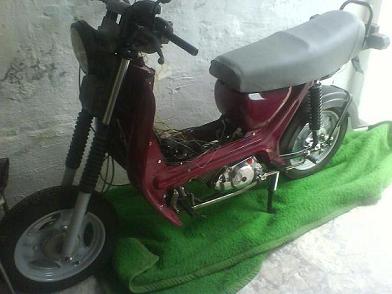

    Re: Mein alter Roller
    Sicher bin ich mir nicht, aber dies wird erst im Dezember gemacht. Respekt zu deinen Roller! Der Lack ist der Hammer und erst die rießige Scheibenbremse. Gefällt mir richtig gut! Gruß
    Fazit zu meinen Roller, er springt sofort an und läßt sich sehr gut im Stadtverkehrt bewegen. Selbst bei regen ist er noch gut zu fahren. Leider gibt es jetzt mind. einen Passat, bei den ich auf der Liste stehe. Hab nur meine Gelegenheit genutzt, wie er seine PS-Stärke 8-) . Die nächsten Tag noch fahren und im Winter weiter basteln. Ich grüße alle Simsonfahrer aus Borna. Hoffe man sieht sich bald :D
    Hab gerstern endlich das Nummerschild holen können (Zeitmangel) und bin gleich eine große Runde gefahren, nach 10 jahren mal wieder :D . Hatt richtig viel spaß gemacht und die Polizei hat mich auch angehalten. Die Polizistin hat nur schnell meine Papiere kontrolliert und schon ging es weiter. Der Roller fährt zwar nur 80 Km/h, aber man kann jede Lücke nutzen, so war ich teilweise schneller als meine Freundin mit meinen Skoda RS. Im Winter kommen die 80 ccm und noch etwas Chrom. Dann soll er seine 90 schaffen. Hoffe man sieht sich bald auf der Straße. Gruß Nico
    Das Moped läuft, aber noch kein Tüv. Da der Wechselspannungsregler und die Elba defekt ging. Hab alles schon beim Händler bestellt, leider noch nicht abgeholen können :cry: . Alles etwas blöd gelaufen, bin halt nur am Wochenende zu Hause. Hab garnicht gewusst, dass es nicht so leicht ist auf 80ccm auf zubohren. Aber das ist machbar und darum gehts. Danke für den Hinweis, kann ich mich gleich darauf einstellen. :) Gruß Nico
    Re: Simson SR80 Anlasser/E-Starter, Fehlende Ersatzteile
    Das ist der Freilauf bzw. Freilaufstern, funktioniert wie beim Fahrrad und kostet bei Ebay ca. 70 Euro. Leider gibt es diesen Artikel nicht mehr neu zukaufen und soll anfällig sein. Das große Zahnrad gibt es noch, und kostet ca 25-35 Euro (neu). Habe mich damit auch beschäftig! Man findet es meistens nur als Komplett Set und kostet ca. 160 Euro (Ebay). Ich habe mir für meinen Sr80 die neue Variante für 180 geholt. Mal sehen :o
    Gruß Nico
    Danke freut mich das du es gut findest :) , zur Zeit ist noch der Orginale 70ccm drin. Dieser wird nach den Tüv auf 80ccm 4 Kanal ausgeschliefen. Dann kommt noch der E-Start mit Fernbedienung (kleine Version schon gekauft) herein und zum Schluß die hochglanz polierten Seitenteile. Dann ist der Motor fertig.
