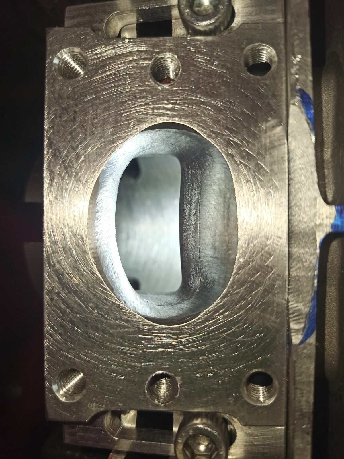

    Mal kurze Zwischenfrage zwecks kippeln im Einlass. Beim 50er stehen doch jeweils auch nur etwa 1mm vom Kolbenhemd über und der kippelt auch nicht rein? Bei meinem 70er meinte auch jeder dass der Kippeln würde weil ich den Einlass zu breit gezogen habe, bis jetzt (klopf klopf😅) macht er jedoch keine Probleme.
    Ich denke das mit dem Kippeln wird teilweise auch etwas überschätzt.
    Ich lasse mich jedoch auch gerne eines besseren belehren.:)

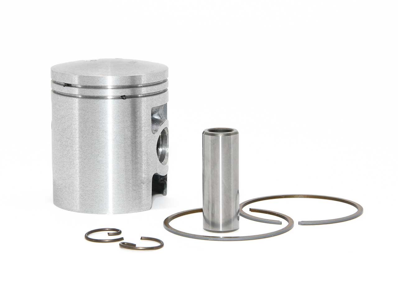

    Mal noch ne Sache zum Kolben...
    Es soll ein Barikit für Aluzylinder werden, welcher von 48-51mm erhältlich ist, jeweils in 0,25mm Schritten Übermaß.
    Macht irgendwie keinen Sinn, oder? Mich verwundern die großen Schritte und das Wort "Aluzylinder" in der Beschreibung.

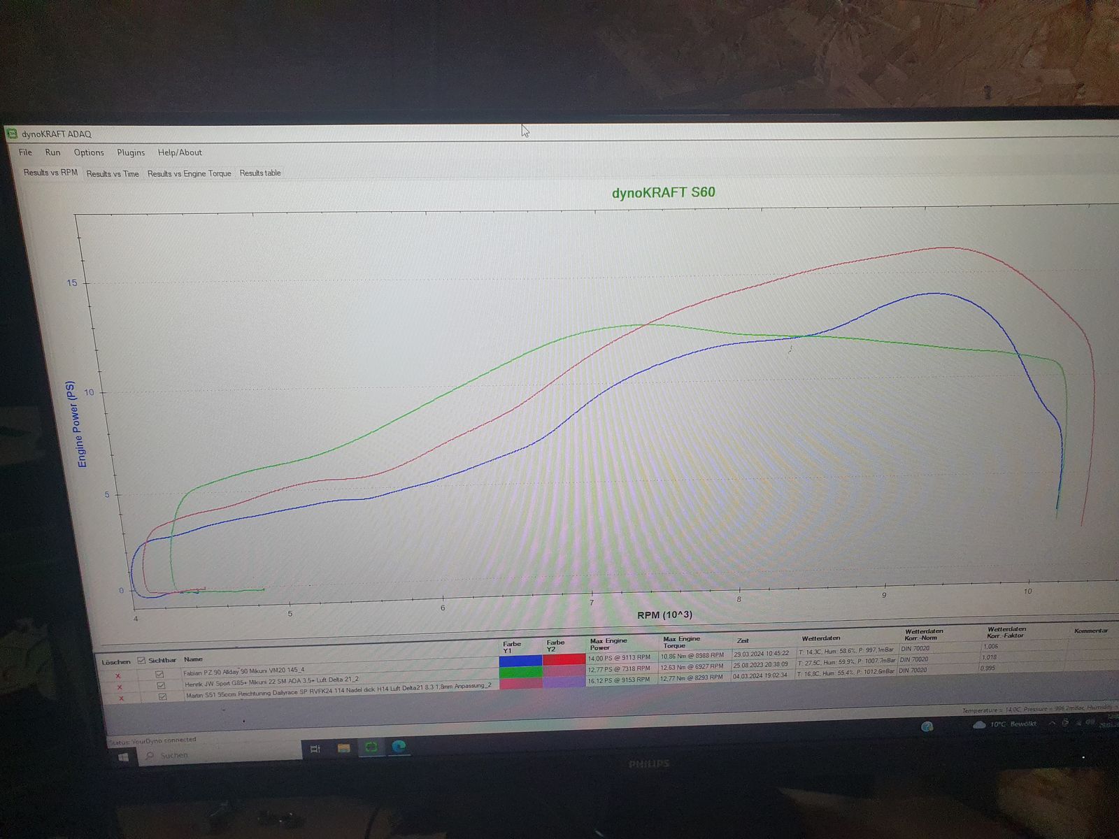

    Naja, dafür hat der Membraner von Köchle aber bisher nicht wirklich gut abgeschnitten, wobei ich stark vermute, dass auch hier der AS-Auspuff ne große Rolle spielt.
    Der Zylinder braucht für "Allday" einfach keine 36° VA und nen riesigen DA mit 190° ASZ.
    Sind 15nm bei 27ps nicht etwas wenig? Klingt als sei das ne ganzschöne drehorgel.
    Wie gesagt- in der Theorie und auch nur wenn der Rest passt. Peak war bei 12500.

    Waren das nicht gemessene 19PS mit 12 NM ?
    Genau der ist das.

    Ich hab den PZ Allday90 Membran von Köchle hier,
    In der Theorie müsste das Teil mit dem richtigen Auspuff und bei einem BMEP von 11bar knappe 27PS und 15Nm liefern.
    Flächentechnisch also wirklich gut!
    Nun ist aber der Einlasssteg gebrochen und am Auslassteg hat er fies geklemmt. Alles aber rettbar!
    Abformen werde ich morgen versuchen.
    Lässt sich auf jeden Fall sehr gut fräsen und die Beschichtung wirkt auch sehr robust.
