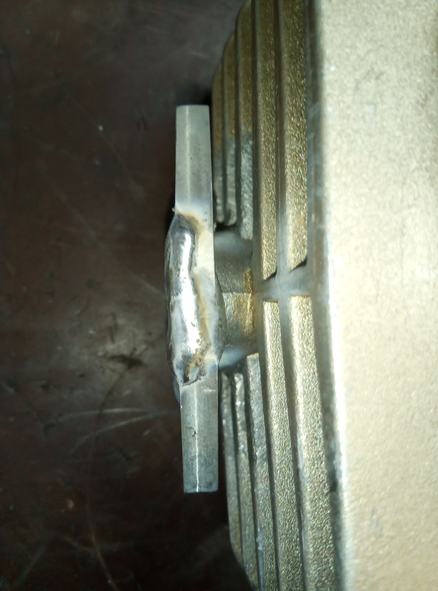

Einen China- Membranblock überarbeitet und mit 0,45er Blättchen bestückt
Die Strömer sind soweit, dass sie gefinisht werden können.
Der Ansaugtrakt ist nun auch vollständig und wurde neben dem China-Membranblock auch noch mit dem Fernost- Ansaugstutzen für 4€ bestückt. Zudem habe ich die Nebeneinlässe nun maximal erweitert
Die MVT habe ich günstig auf Ebay geschossen und sie hat mich mit dem Teller gerade einmal 170Eu gekostet. Also auch hier wurde auf´s Geld geschaut.

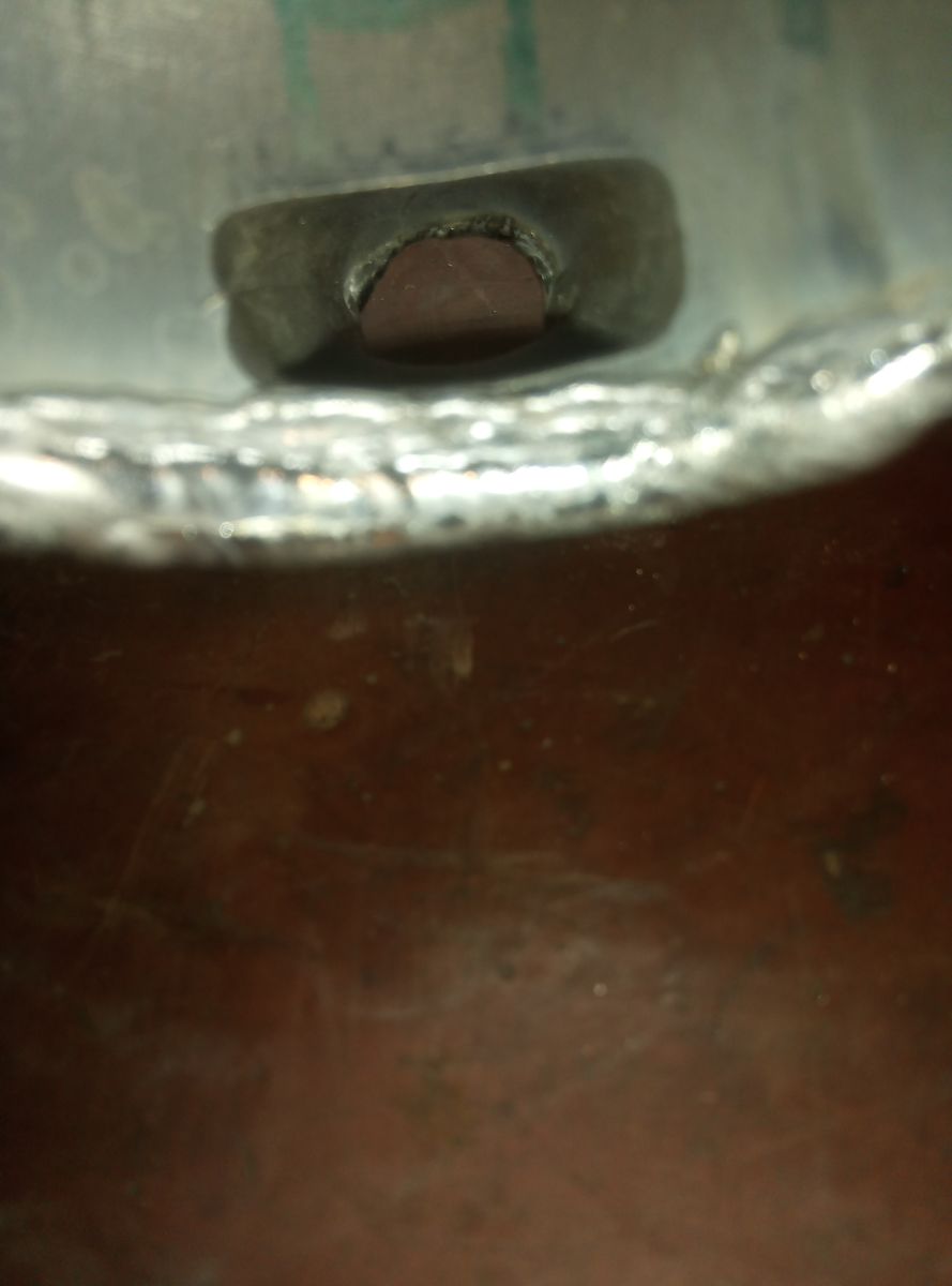

Und dann gab es noch einen gebrauchten, kleinen Venandi-Fächer für 35€, welcher nun auch einen angepassten Brennraum hat.
