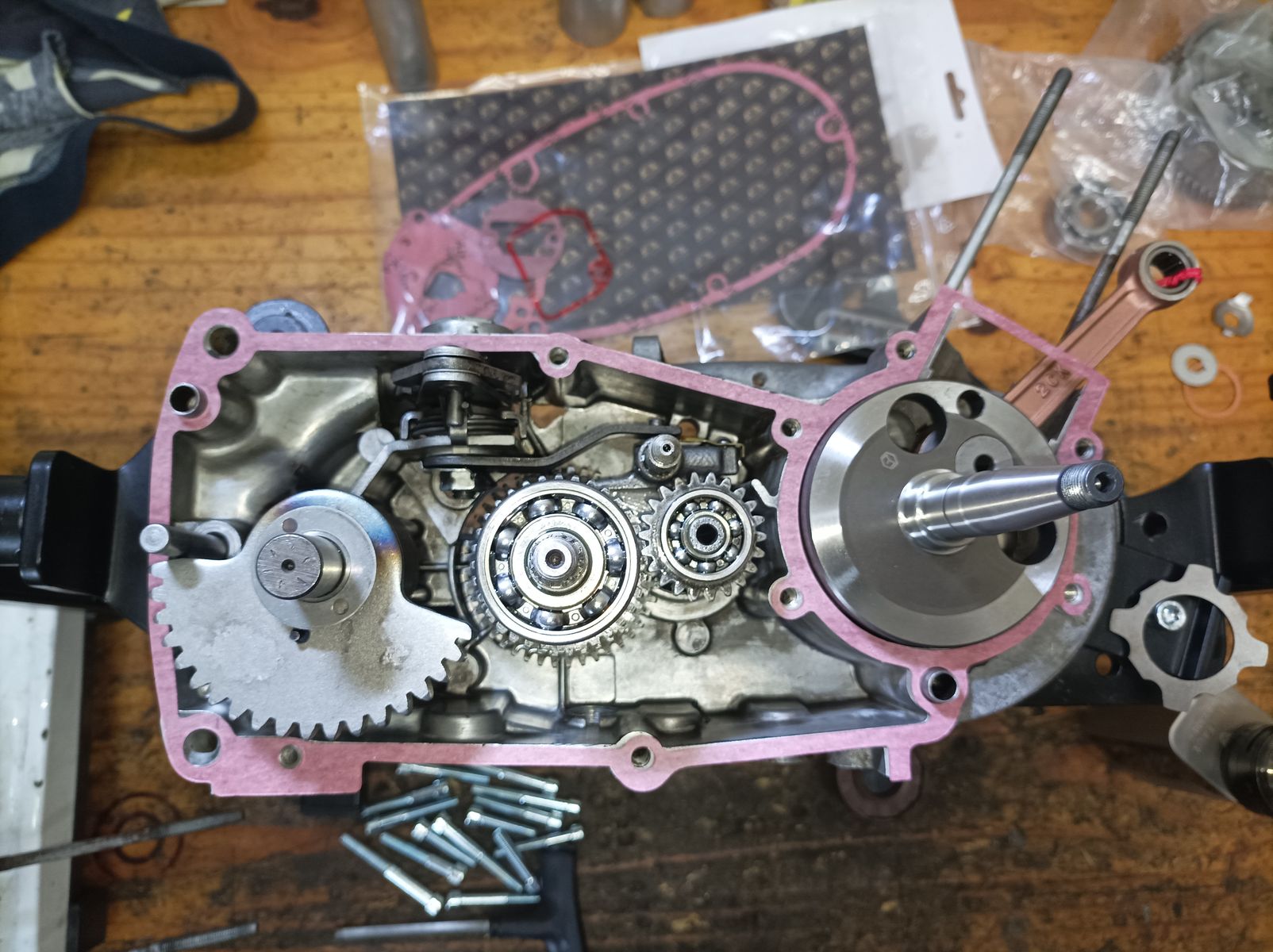

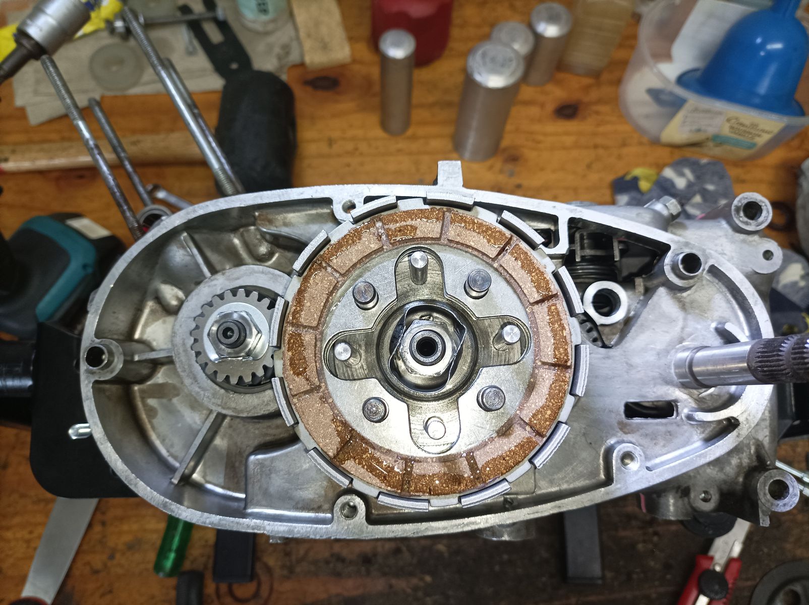

Bei mir wurde heute die Schwalbe fertig gemacht,sodass morgen die erste Abstimmfahrt beginnen kann.
Einmal alles am Motor frisch,was musste.
Dazu ne Zylinder-, Vergaser- Auspuffüberarbeitung und die Bremsen wurden angegangen.
Macht schon mal nen willigen Eindruck!
Bin sehr gespannt,auch wenn's nichts spektakuläres ist.
