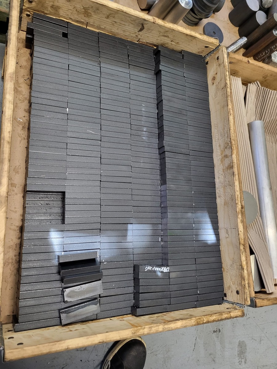

    Material kam Dienstag an.
    Puh ja... was soll ich sagen... 1000 Stück aufn Papier sieht anders aus wie 1000 Stück in der Kiste :D
    Naja Wurst, ich hab aber noch soviel Dreharbeiten (siehe Foto vom Material), dass ich nur ein wenig "getillert" habe.

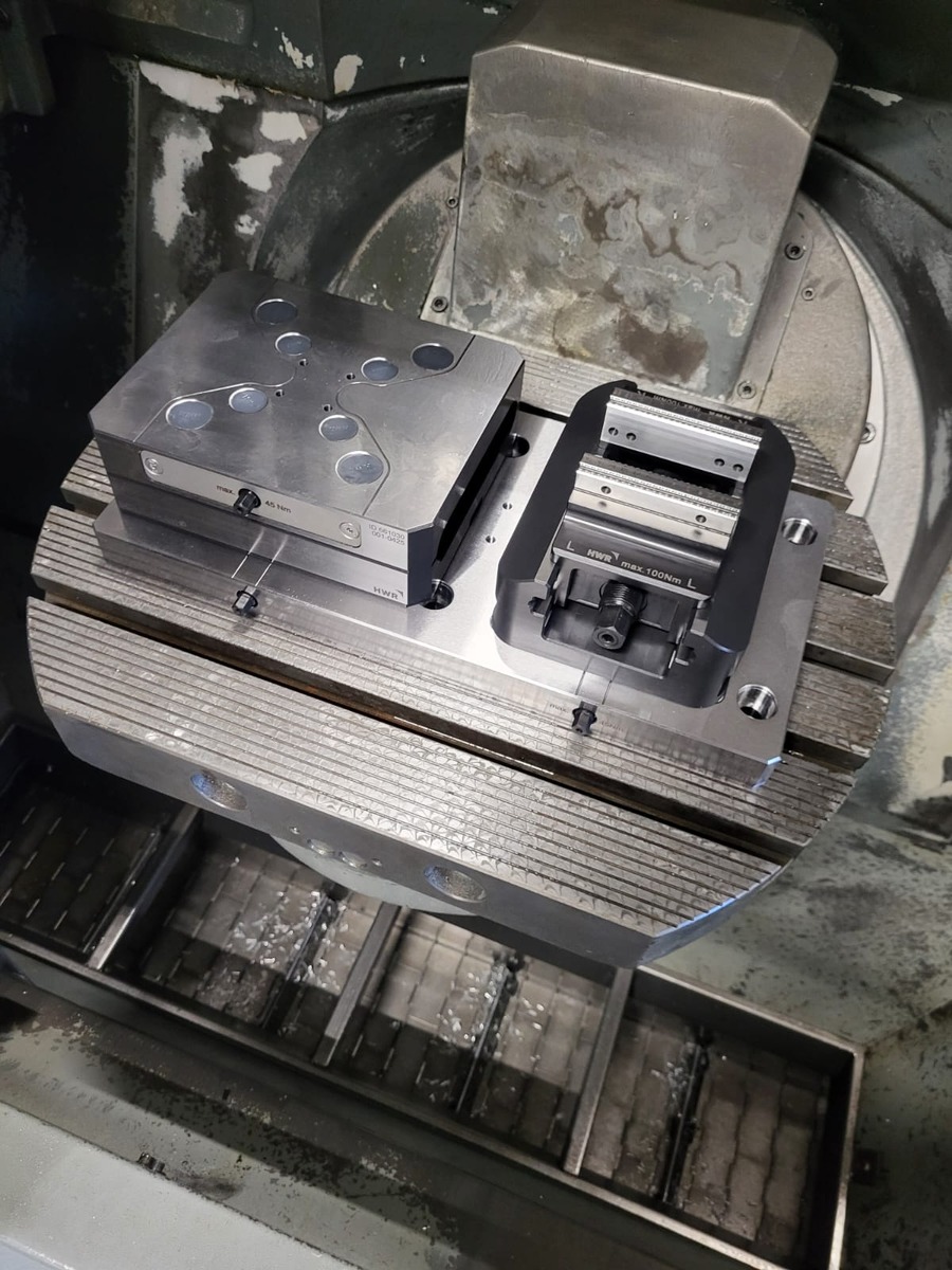

    Als erstes habe ich mir zwei Flansche gefertigt, um auf der DMU 2x ein 3-Backenfutter montieren zu können.
    Die erste Aufspannung konnte ich auf einer anderen Maschine erledigen.
    Natürlich ist der Flansch angepasst um auf der verbauten Nullpunktspannplatte von HWR montiert zu werden.
    3x Löcher für die Verschraubung des 3 Backenfutter von unten und dann natürlich das Lochraster 52x52mm für die Nullplatte.
    Die Lochrasterpassungen sind recht eng toleriert, aber es hat auf Anhieb funktioniert.
    Als Rohmaterial diente hier 7075 Alu in Durchmesser 140mm.
    Insgesamt gab es 3 Spannungen.
    Bei mir auf der Konventionellen Drehmaschine, habe ich die zweite Seite vorgearbeitet mit jeweiligen Aufmaß in Durchmesser und Tiefe.
    Danach die Stifte von HWR in den Flansch montiert.
    Heute Vormittag dann auf der DMU montiert, angezogen, Nullpunkte angetastet, Programm geschrieben und dann fertig gefräst.

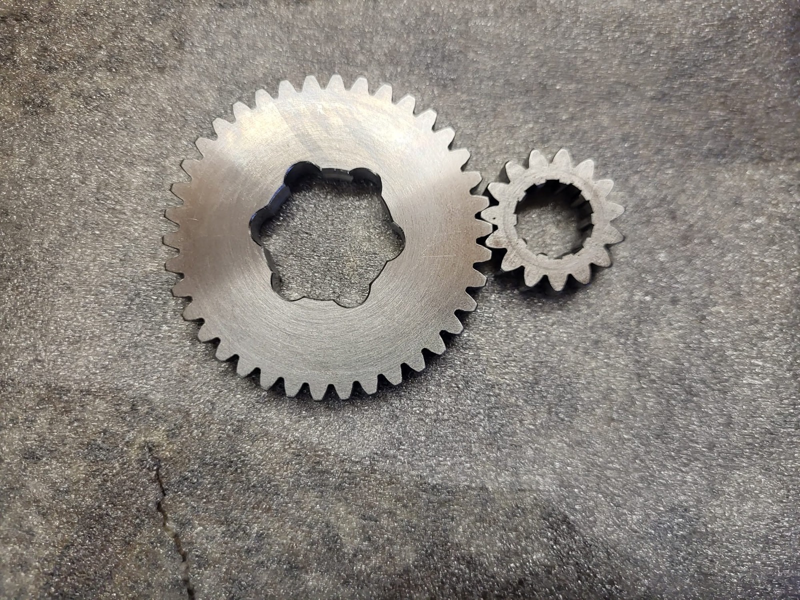

    Die Zahnradsätze Gang 2 (15/38) sind übrigens gehärtet, gehont und verfügbar.
    Gibt´s bei SH-Tuning, Zweitaktkombinat24, Motorenservice-Kortegast, Ost2rad und bei mir Aktuell.
    Andere Shop´s sollen noch folgen. :S

    Räumnadel funktioniert!
    Zahnradsätze sind ab dieser Woche verfügbar.
    Für´s erste gibt es 15/38 als Gang 2
    Preis wird bei 54,95€/Satz liegen bei mir im Onlineshop.

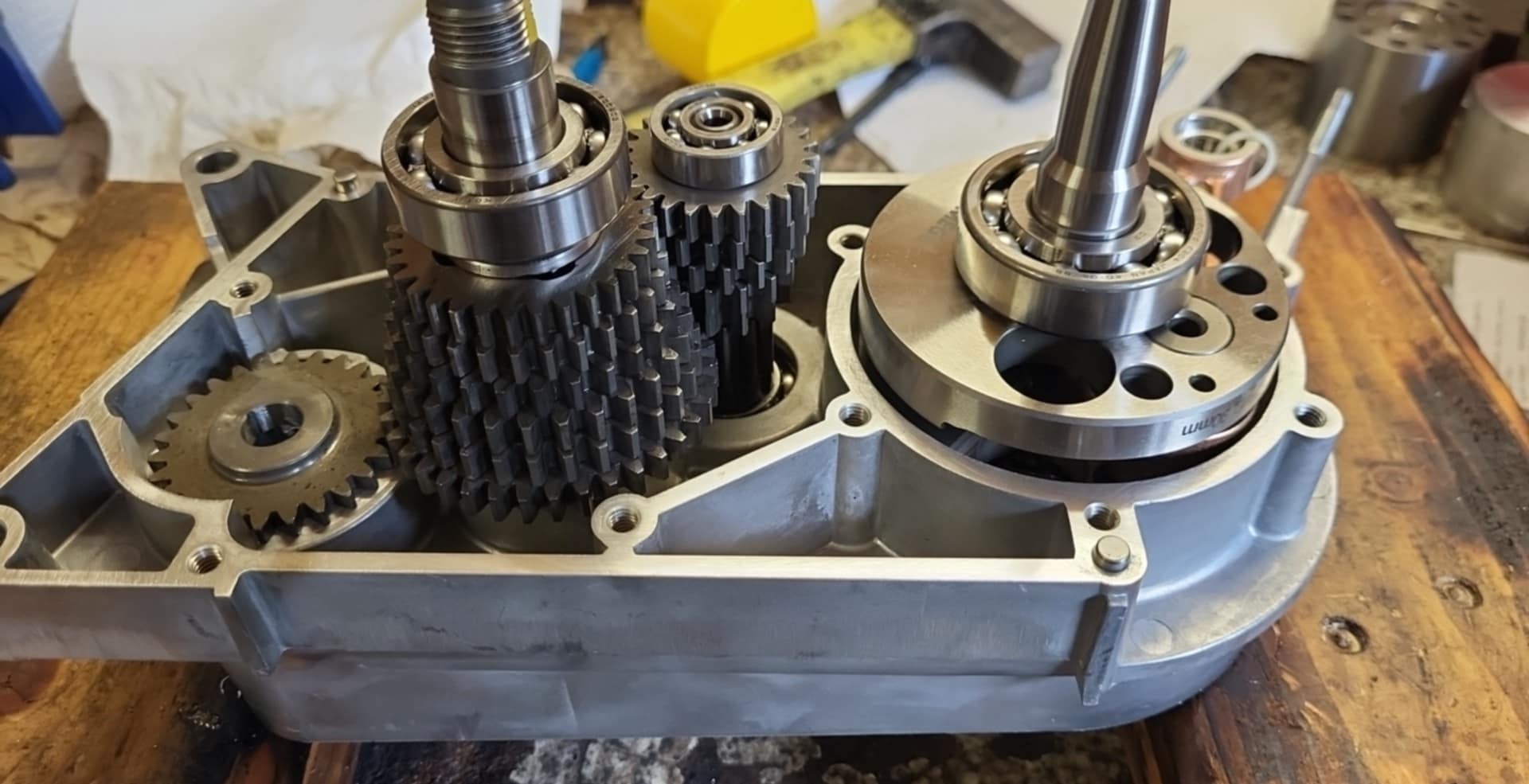

    Das 6 Gang habe Ich etwas verändert und fahre es zur Zeit probe.
    Der Gerät läuft bei mir im 95er. Das ist das erste mal seitdem ich die Getriebe gebaut habe, dass ich es selbst fahre. 8|:D
    Die alte Variante war 7-8,5% kürzer von 2-5 als ein 5 Gang Getriebe, einige hatten nach den ersten male fahren geäußert, dass es zu Kurz sei, was sich nach dem "gewöhnen" gelegt hatte.
    Jetzt habe ich den Sprung auf 5-6% verringert, selbst eingebaut und bin damit schon um die 400km geknüppelt.
    Meiner Meinung nach Illegal... So darf ne Simson nicht fahren ^^.
    Ich hatte immer das Problem, aufgrund Größe/Gewicht, das die Serienübersetzung (3,176 Primär und 15/34 Sekundär) für mich auf meiner Karre zu lang war, vor allem bei Bergfahrten.
    Problem dürfte jetzt behoben sein. Jetzt zieht mir die Kiste die Arme lang und ja, es macht derbe Spaß :heuldoch:

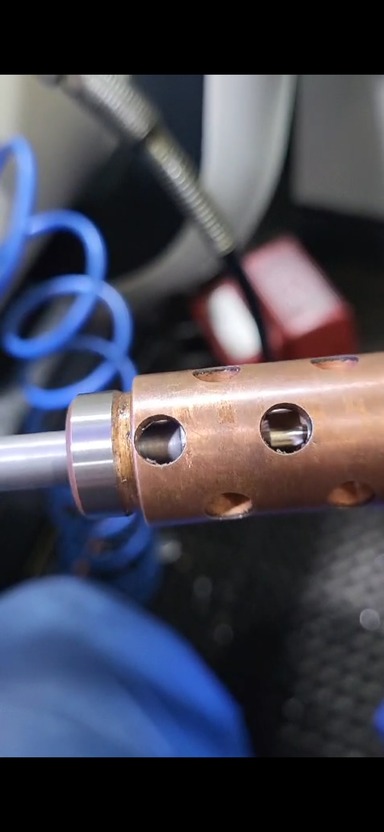

    Ja der Ziehkeil steht nicht mittig und ist am Ausdrücker zu breit. Es gibt auch ein Video von NF Performance auf YouTube zur Problematik.
    Das selbe Problem hatte ich auch am Anfang mit meinen Ziehkeilen. Obwohl ich die Abtriebswelle von MZA penibel gemessen hatte, stand er nicht mittig.
    Siehe hier.
    Ich habe ihn dann angepasst und auch den Ausdrücker in der Breite verringert.
    Seitdem funktioniert alles. Trotzdem die großen Kugeln weglassen, wenn der Ausdrücker sich verformt kann das Symptom wieder auftreten.
    Übrigens den Ziehkeil von mir, kann man bei PZ, SH-Tuning und auch bei mir kaufen. 8o
